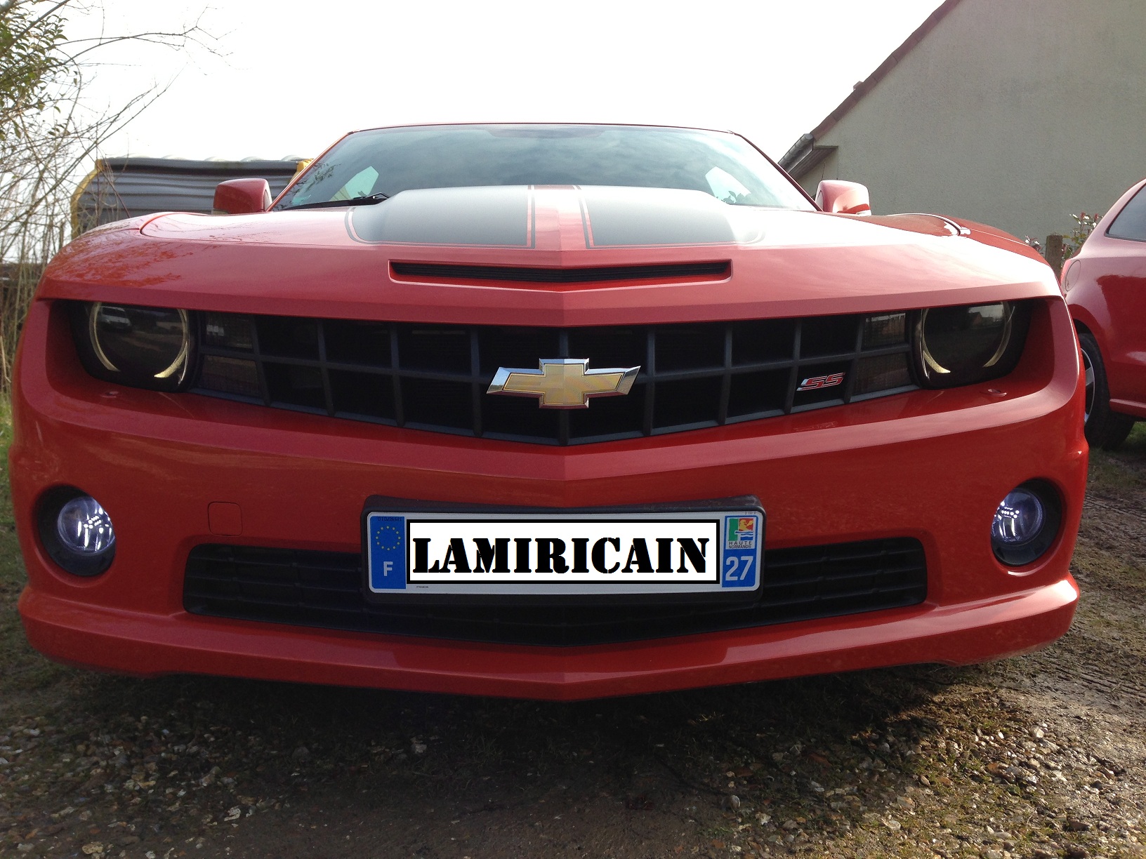

voila ce que sa va donner (ok mes feux sont teinté) :grin:

Merci pour la photo c'est ce que je recherche comme effet!
