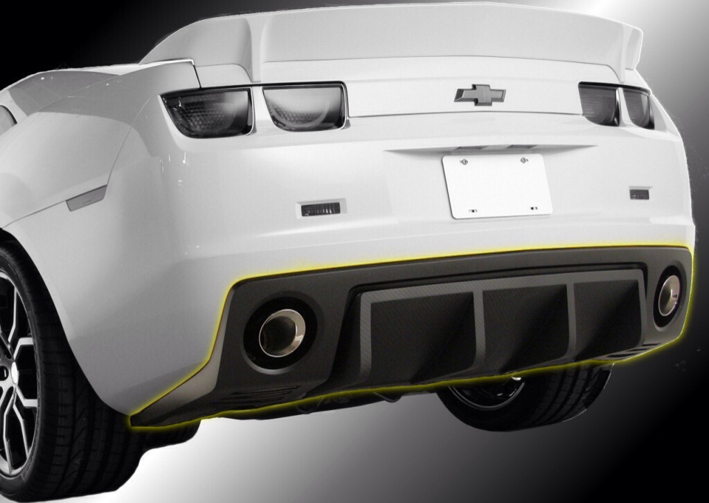

Ayé j'ai reçu mon diffuseur havoc (cf mon sujet précédent)
Comme le problème change, j'ouvre un nouveau sujet

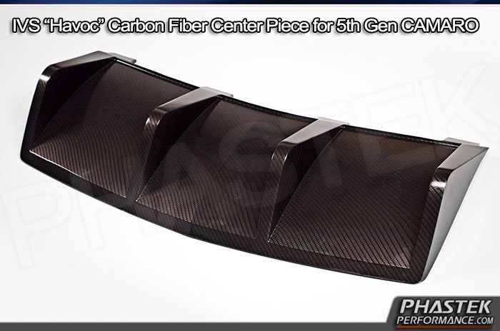

Je souhaite donner un look carbone sur la partie centrale c.-à-d. les 4 dérives du diffuseur (cfr. photo). J'ai envoyé le diffuseur à 2 sociétés qui font de l'hydro dipping mais ils n'ont pas réussi à avoir un résultat correct et me l'ont renvoyé...
Quelqu'un a t'il une bonne idée à me transmettre ? Je pensais même faire une couche de vrai carbone ...
Merci les amis

Si l'hydro dip ne fonctionne pas, le plus simple (façon de parler, faut un pro pour le faire vu le relief de la pièce) n'est-il pas de faire un covering ?

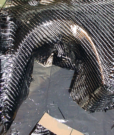

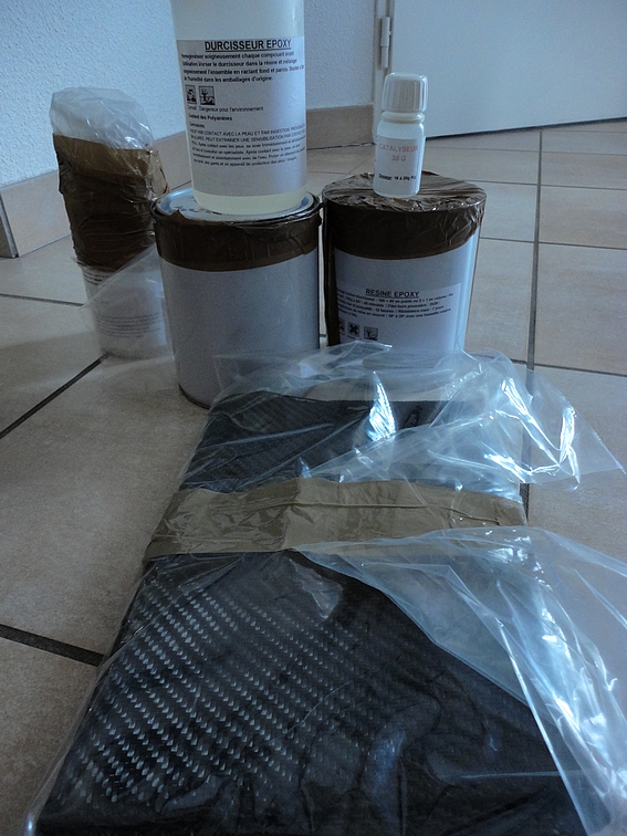

le covering avec du VRAI tissus carbon c'est simple comme bonjour, faut juste être patient. Tu peux faire ta pièce en 1 seul weekend.
1m2 devrait te suffire largement. Penses par contre pour la résine/durcisseur à les prendre avec un traitement anti-UV sinon, le carbon va jaunir avec le temps (soleil)
Pour le tissus, prends du "twill", l'effet 3D est meilleur que le "plain".
MAIS STP PAR DU COVERING AVEC DU FAUX CARBON, c'est nul !! (pour moi)

D'autant plus qu'avec un film façon carbone, je ne suis pas sûr qu'il adhèrera bien sur le plastique du diffuseur, en même temps tout dépend du type de plastique. D'autre part vu les formes torturées du diffuseur, il ne sera pas possible de jouer sur la déformation du film, il serait trop tendu donc le motif risque de se déformer et le film finira par se décoller. Ou alors il faut découper le film pour faire le covering zone par zone, mais dans ce cas il y aura des endroits où 2 films se recouvriront, donc pas super joli vu de près.

Question idiote : si tu le voulais carbone pourquoi ne pas l'avoir pris directement comme ça puisqu'il semble exister d'après ta photo ? Peut-être le coût ? Mais s'il faut le faire couvrir en vrai carbone, du coup, pas sûr du tout que ça revienne moins cher, non ?

le covering avec du VRAI tissus carbone n'est pas donné non plus... entre l'achat du tissus + résine + durcisseur, outils etc... mais au moins tu personnalise comme tu veux.
Après les vraies pièces en carbone sont rares, la plupart du temps ce sont des fibres de verres recouvertes de tissus carbone, donc du covering (en vrai carbone). Pour avoir des pièces en total carbone, les prix s'envolent car entre les moules et les fours c'est pas du tout la même fabrication et les mêmes coups.

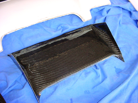

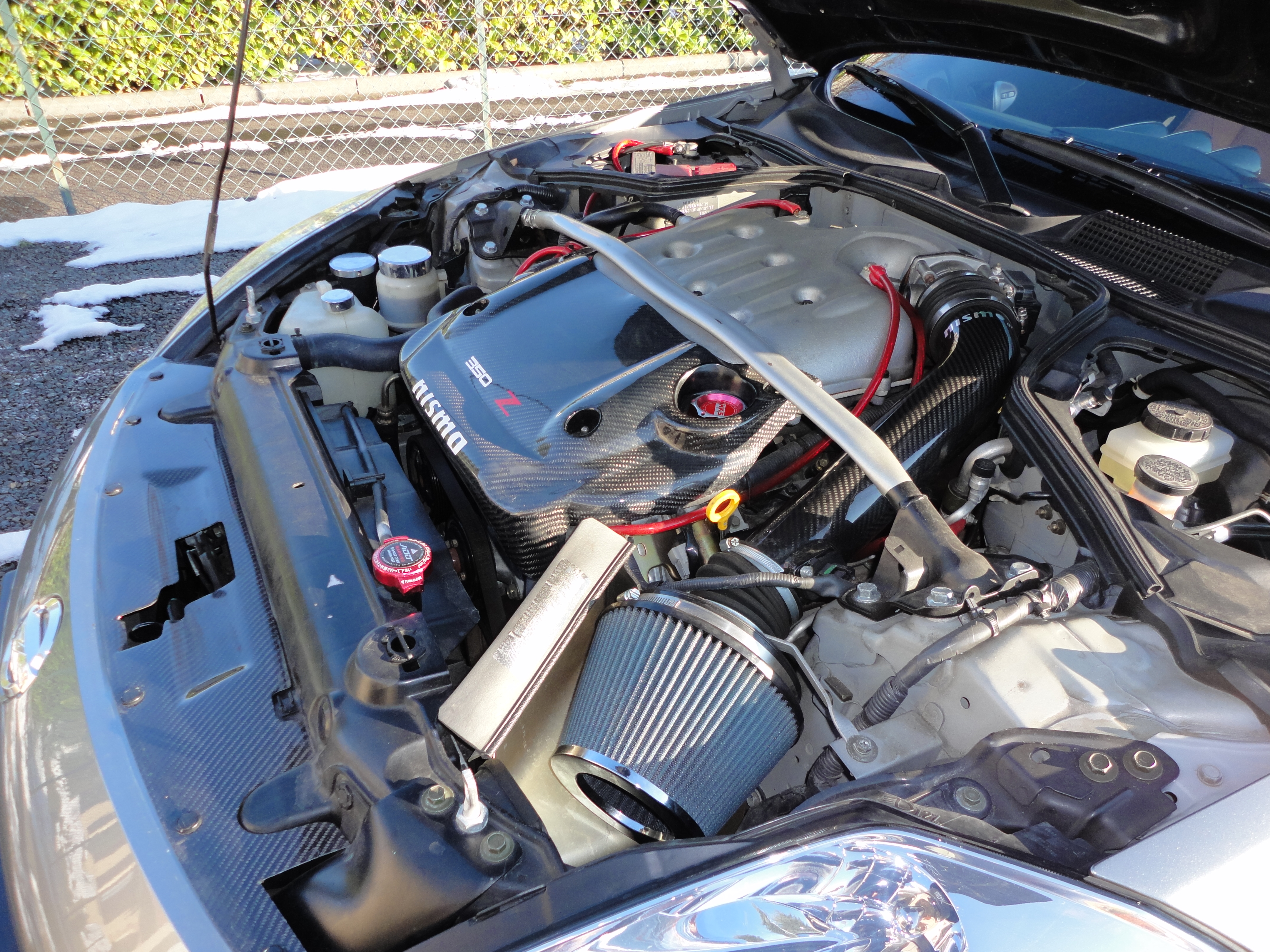

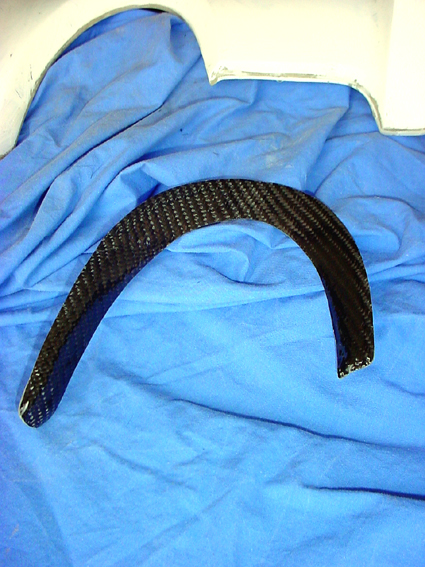

quelques exemple de pièces achetées et faites maison sur on ex Z............
etc....
