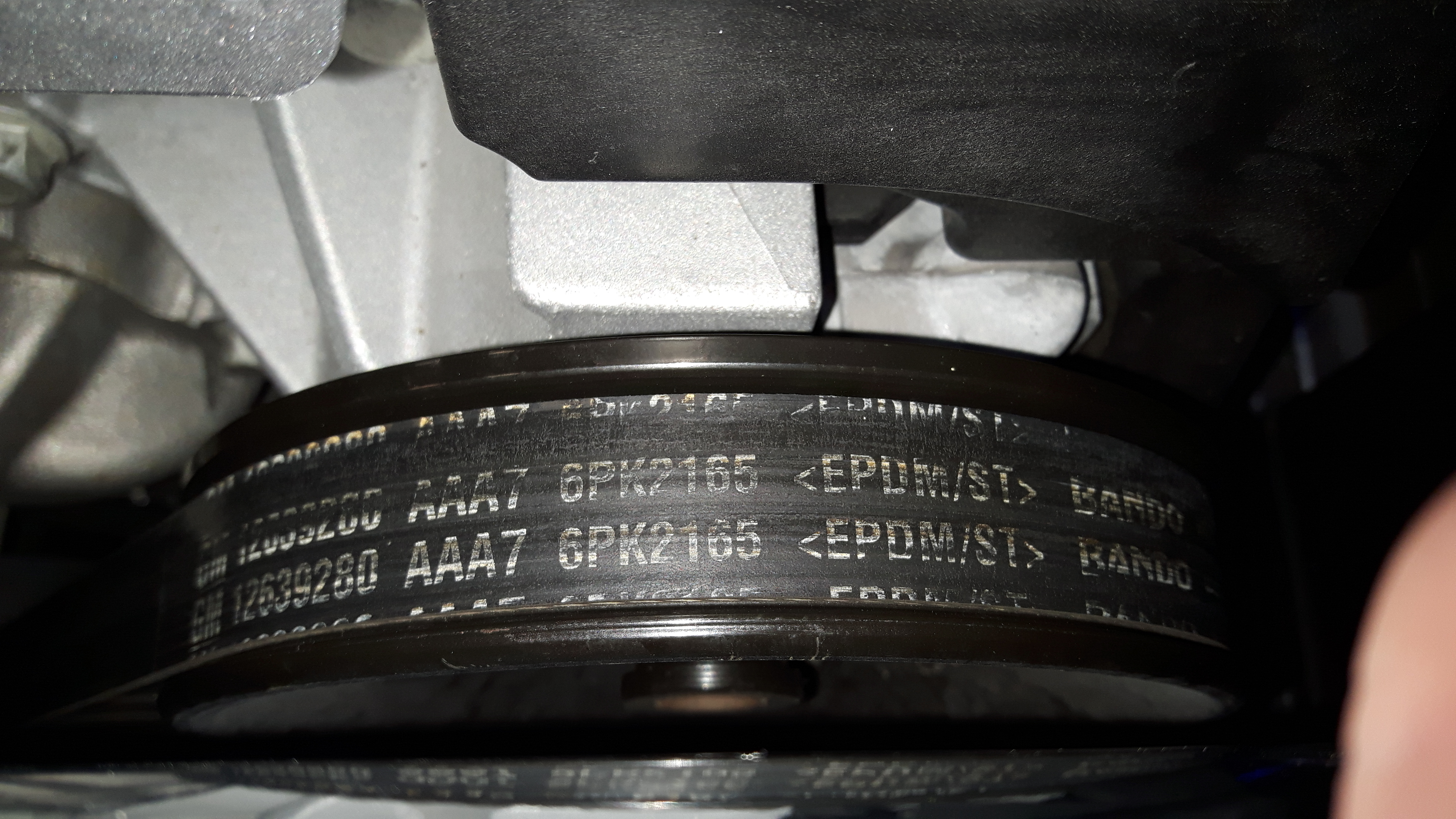

Références des courroies :
1) Courroie de pompe à eau, alternateur et Direction assistée (hydraulique) : GM 12639280 – 6PK2165

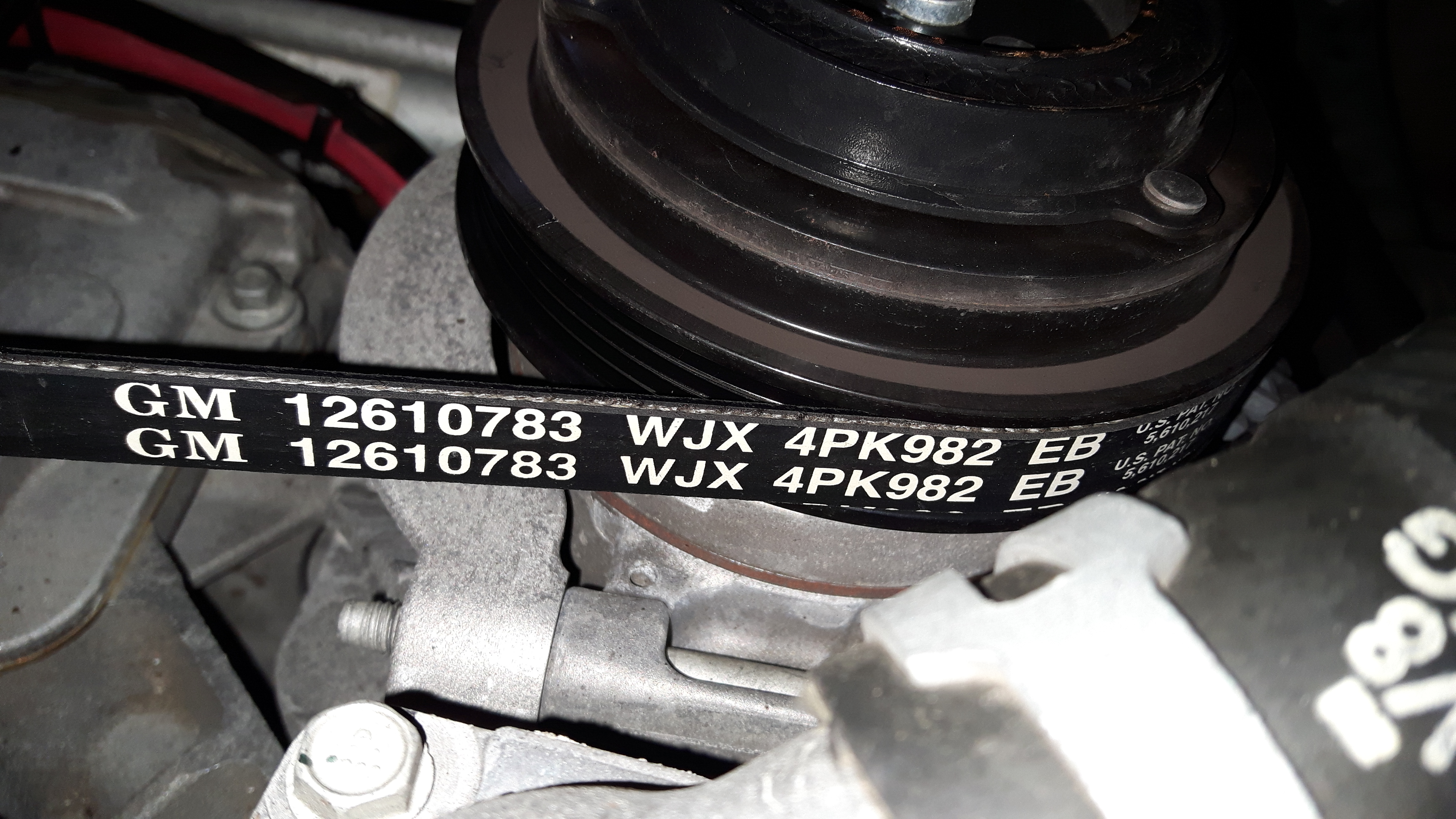

2) Courroie du Compresseur de clim : GM 12610783 - 4PK982

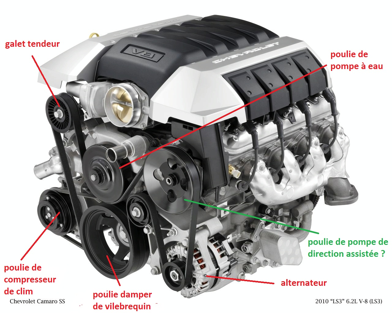

Un petit pdf (en anglais) sur le remplacement des courroies, auquel j'ajoute - en bonus - ;) une magnifique photo du bloc moteur de nos V8....
remplacement des courroies - Camaro V8.pdf
(508.03 Kio) Téléchargé 477 fois
