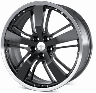

Pour ceux qui souhaiteraient acquérir des jantes en 21' de provenance GM Parts Plus, les pneus adéquats sont:
- AV: jantes en 21 x 8.5 >> pneus en 245/40 ZR21 100Y
- AR: jantes en 21 x 9.5 >> pneus en 275/35 ZR21 103Y
Ces pneus existent en Pirelli PZero.
Les offset sont identiques aux jantes d'origine de 20', mais du fait du demi-pouce de largeur supplémentaire des jantes 21', la jante remplira l'aile de 6mm de plus vers l'extérieur et sera plus proche de 6mm de l'amortisseur, donc rien de rédibitoire.

la jante remplira l'aile de 6mm de plus vers l'extérieur et sera plus proche de 6mm de l'amortisseur, donc rien de rédhibitoire.
la phrase veut donc dire que le jante ressort de 6mm et rentre aussi de 6mm vers l'intérieur (côté amortisseur), par rapport à une jante Stock, c'est bien cela ?
Oui, c'est ça, comme quoi je parle bien Français :P
