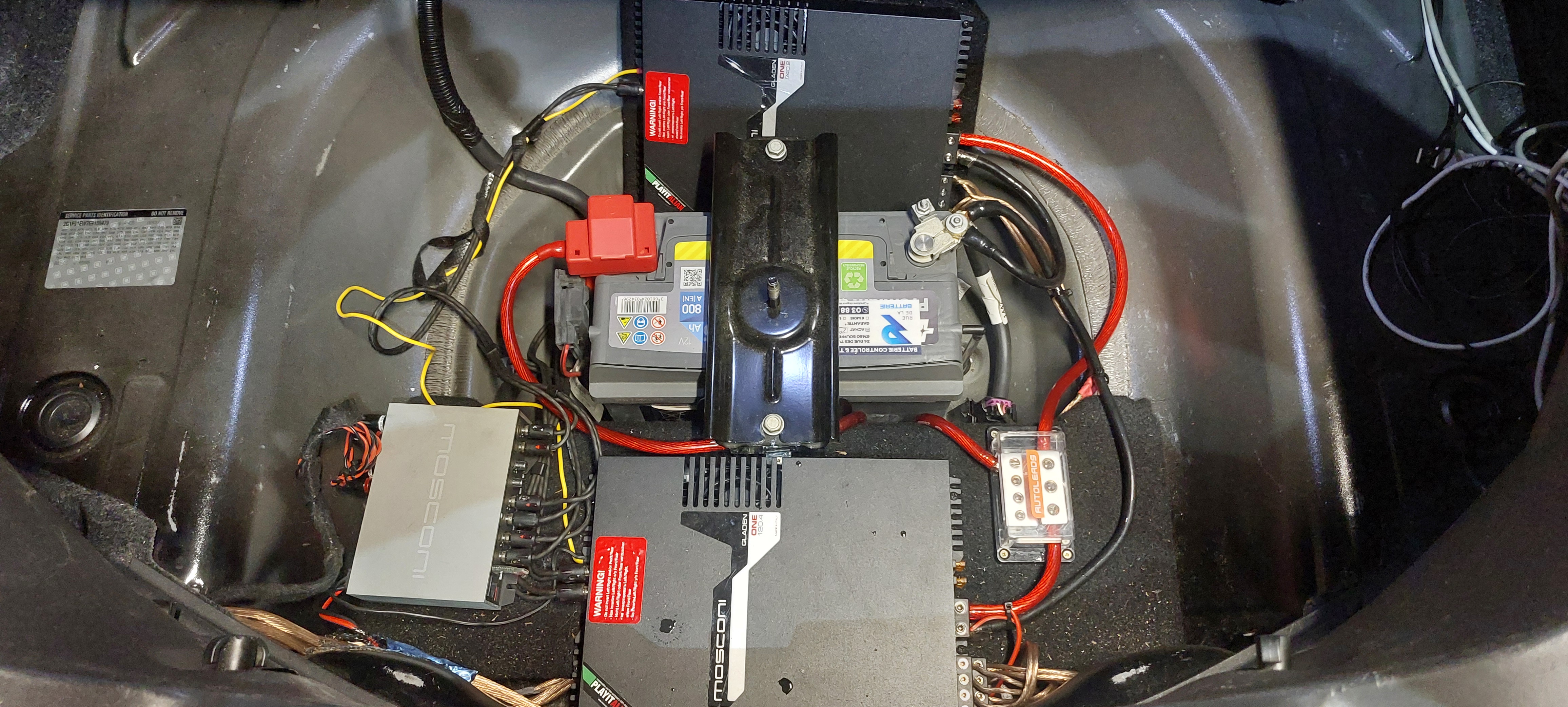

En fait le mec d'avant avait installé une sono donc y a bien 2 amplis plus 2 autres appareils mais j'y connais pas grand chose mais les branchements n'ont pas bougé. Il n'y a pas d'eau non plus car elle dort dans un garage bien ventilé.

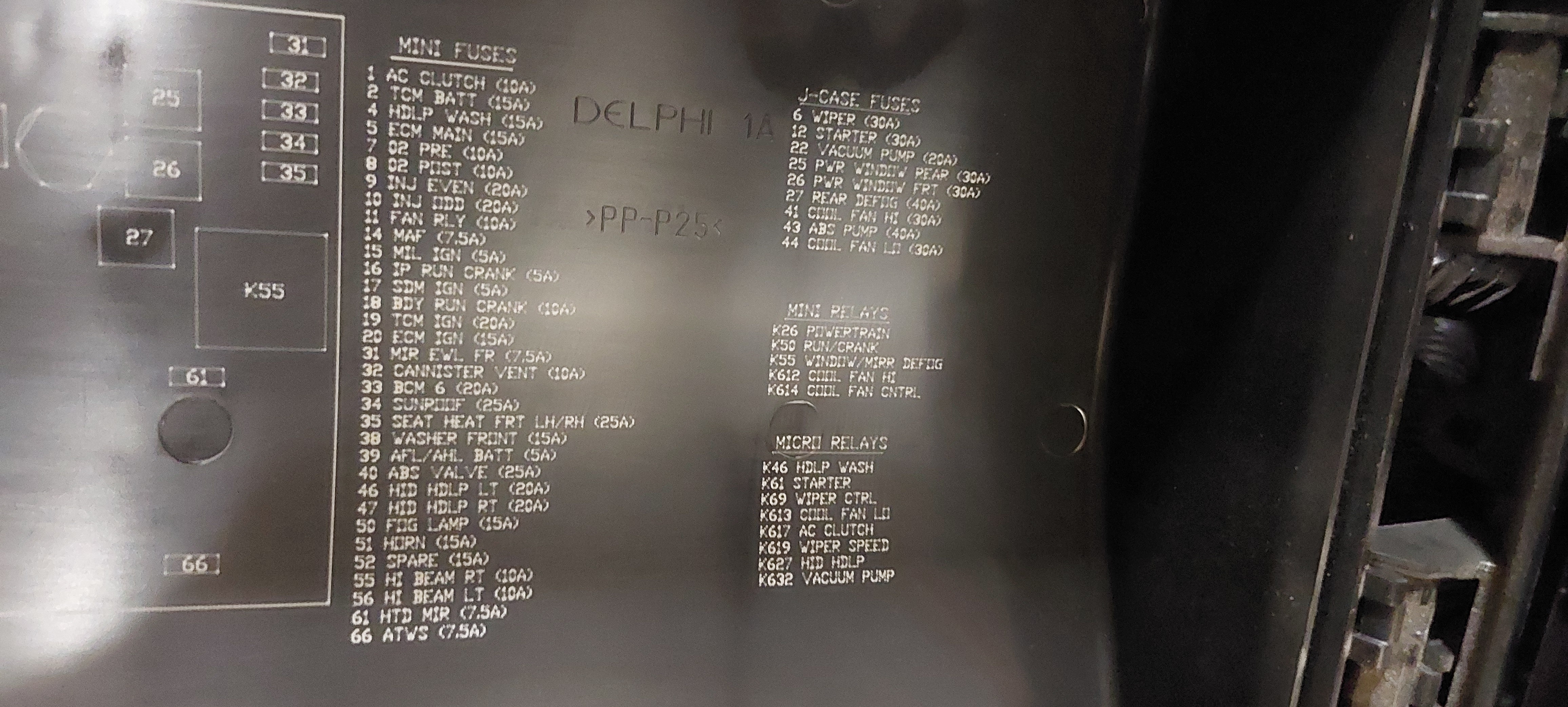

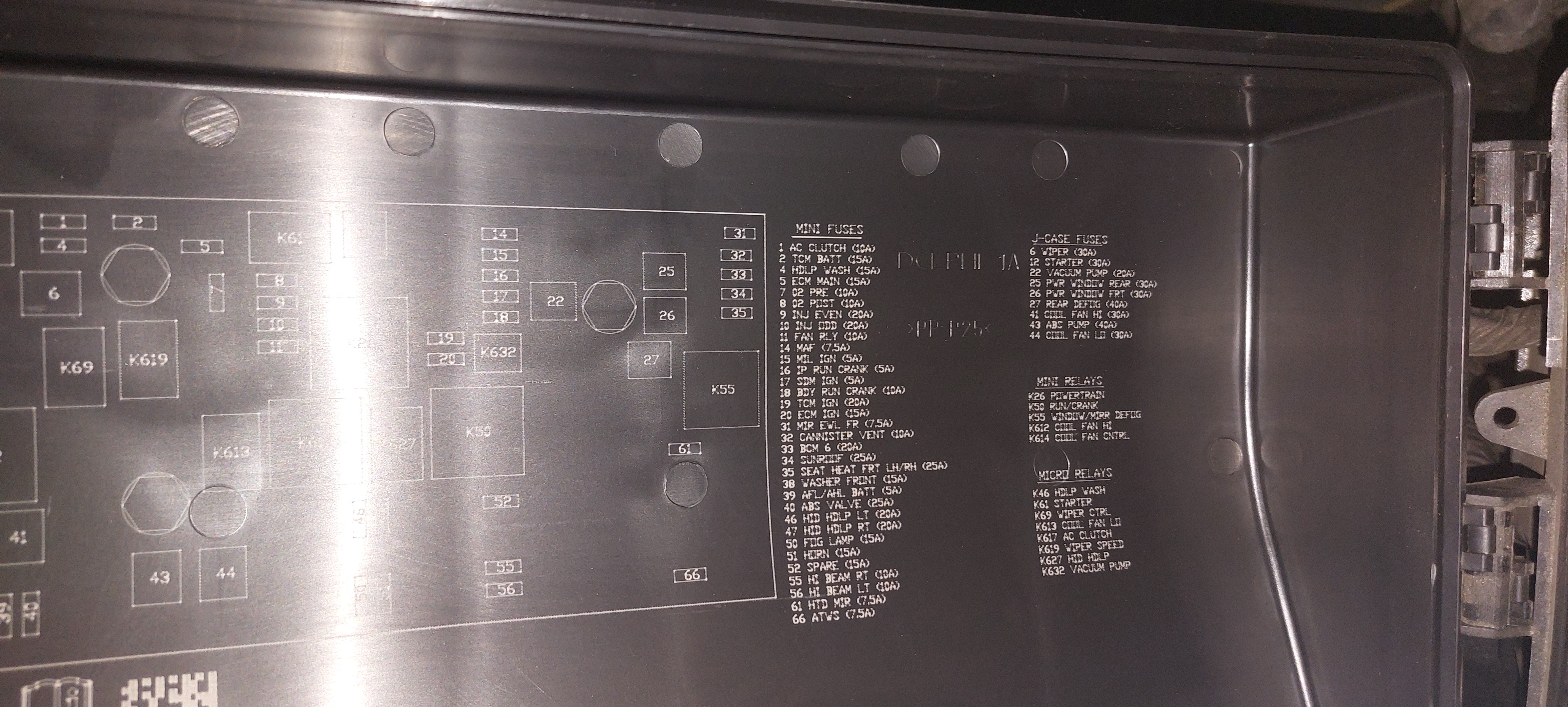

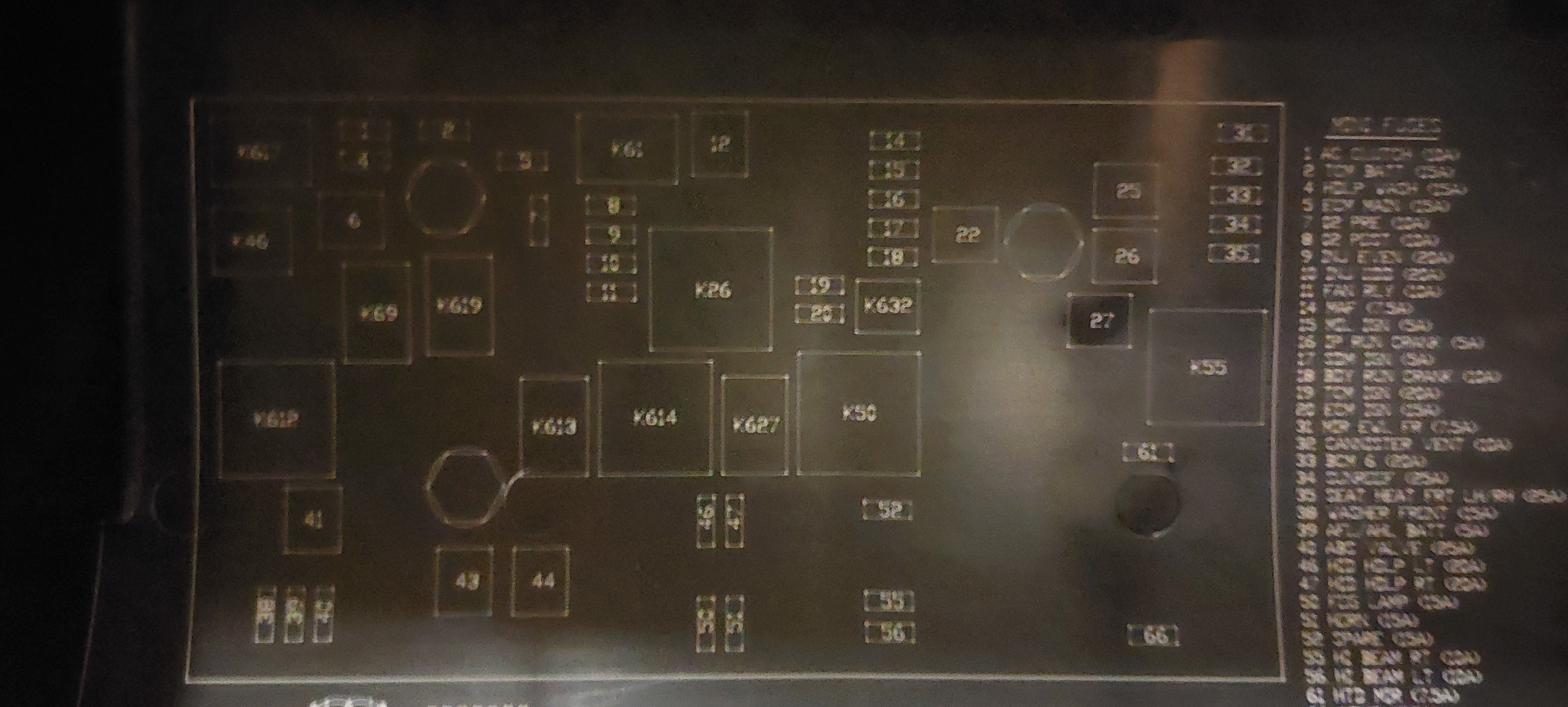

En plus la musique c'est coupée nette donc je me dits que ça peut venir d'un fusible où d'un relais, un truc du genre, mais en regardant la boite à fusible sous le capot je ne vois pas lequel pourrait correspondre à ça. Si quelqu'un à les correspondances des fusibles et relais je suis preneur.
J'ai mis 3 photos en PJ du schéma que j'ai sur le boitier...
Merci d'avance

Bon je viens de tomber sur le descriptif sur le net, apparemment ça serait dans le compartiment à bagage F2 ampli F3 radio. Je vais aller voir ça en espérant que ça soit ça.
D'après le schéma, le compartiment à bagage se situe dans le coffre sur le côté droit derrière la garniture...

Si y'a des amplis d'ajouté, c'est peut-être pas un fusible dans une des boîtes d'origine qui a grillé... Il y a parfois des fusibles directement sur les autoradio ou les ampli "aftermarket", donc là, peut-être sur l'ampli ajouté ?
Messages : 3737
Re: plus de musique/radio
Je pense qu'il y a toujours un fusible de rajouté sur le circuit d'alimentation d'un ampli " rajouté " , et suivant la puissant ça peut être de gros fusibles .

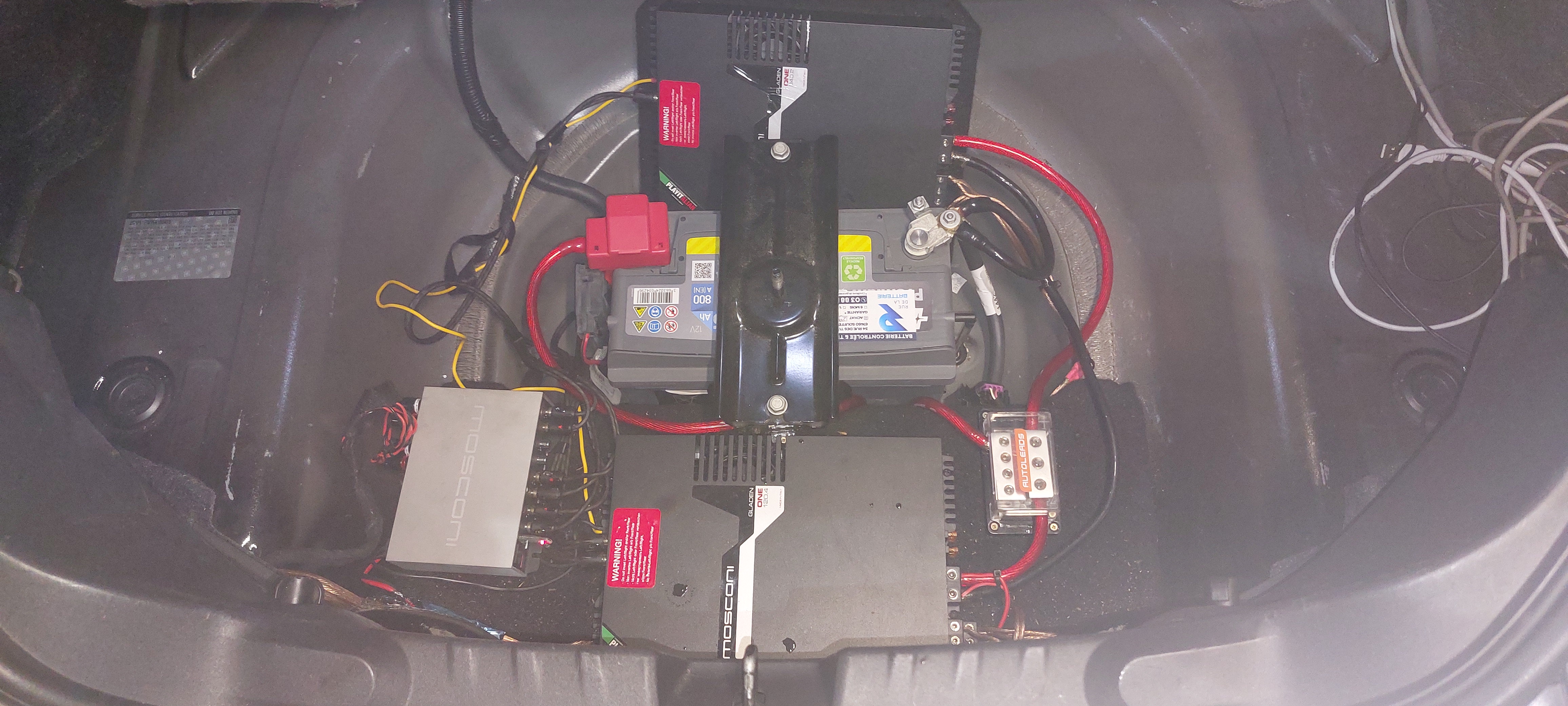

Je vous en PJ le montage à la chtoumbo que j ai derrière mais tous les câbles sont bien branchés. Je sais pas d ou ça peut venir...
