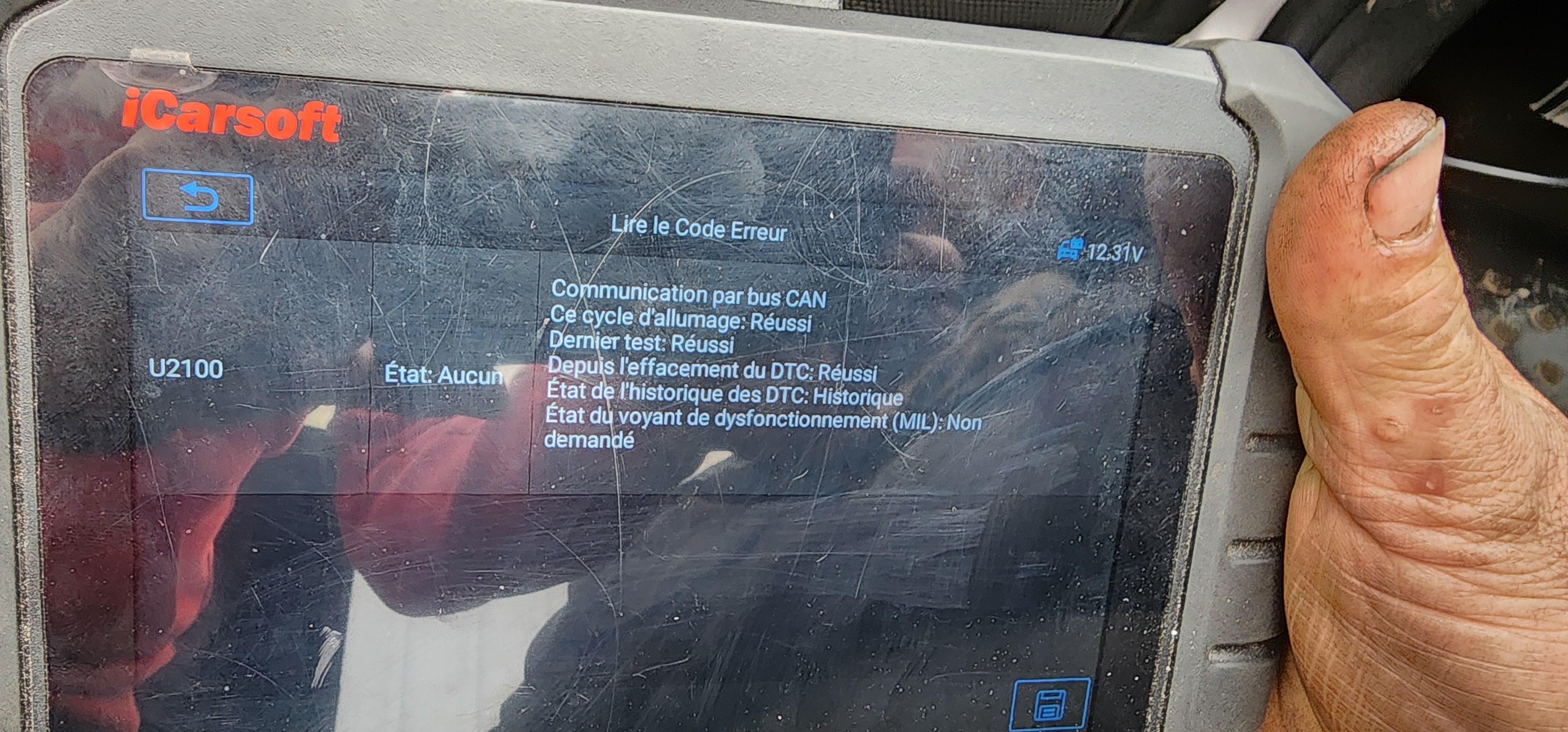

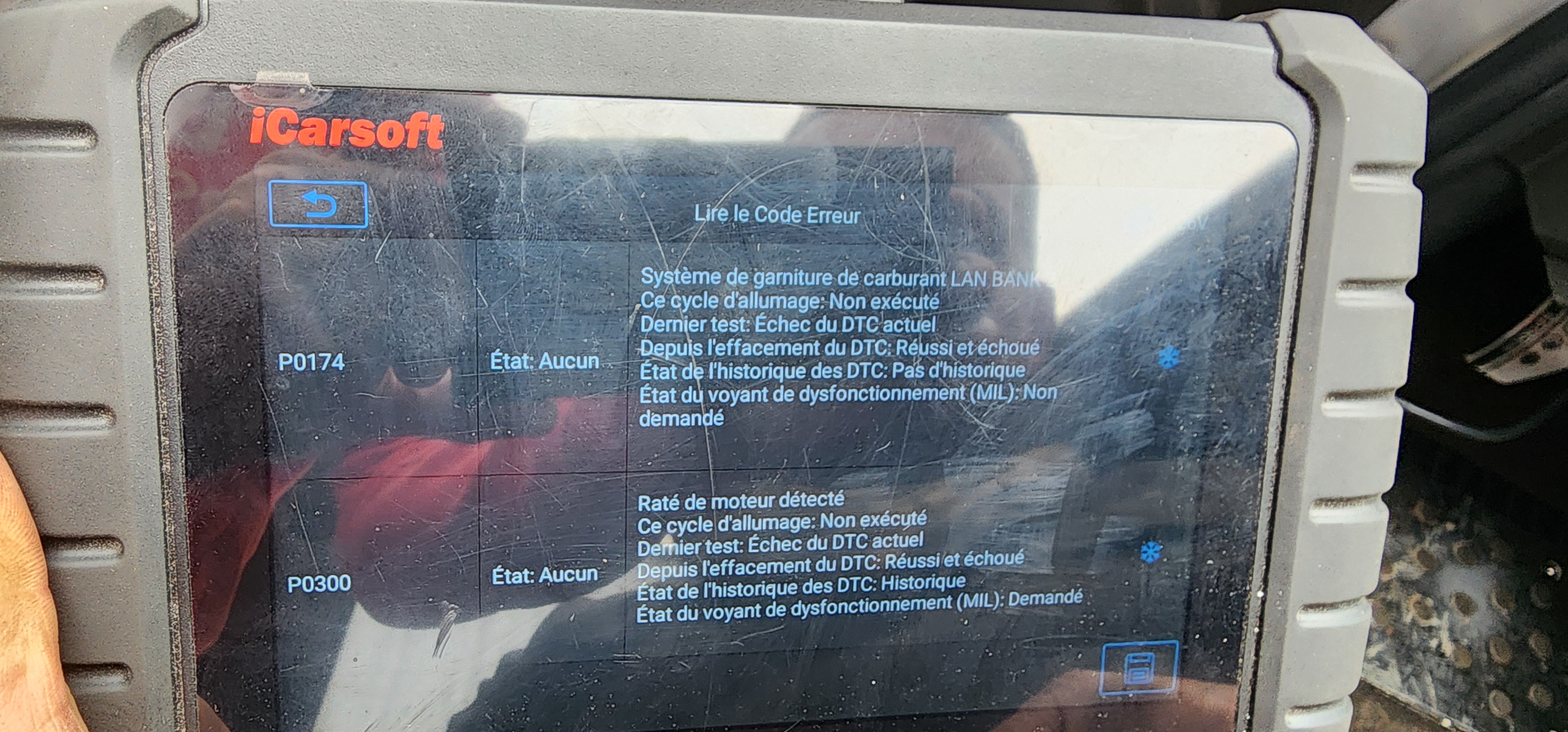

J ai depuis quelques temps plusieurs codes défaut:
Je précise avoir fait changer dernièrement les 8 bougies + cables d allumage ainsi que la bobine du cylindre 8( raté d allumage sur cylindre 8).
La camaro roule depuis parfaitement bien, ralenti stable, aucun accout.
Codes defaut effacés mais qui reviennent rapidement
Si quelqu'un a un débit de piste....

P0174 mélange pauvre...
Peut être un injecteur bloqué fermé...

Le.moteur tourne parfaitement- aucune perte de puissance.
Ralenti stable.
P0300
Des problèmes avec les capteurs d'oxygène, les capteurs de position d'arbre à cames ou même les injecteurs de carburant de votre voiture peuvent entraîner l'apparition d'un code P0300 dans votre voiture
P0174
Le code d'erreur P0174 signale un mélange trop pauvre dans le système de carburant de la banque 2
Par élimination un collègue pense au débitmètre ???
