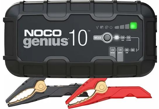

T’as quel modèle de chargeur?

jerrylee a écrit : 14 avr. 2024, 21:35 T’as quel modèle de chargeur?

« NOCO GENIUS10 6V/12V 10A
CHARGEUR BATT INTELLIGENT
Le chargeur de batterie universel NOCO *Genius 10* pour véhicules. Compact, polyvalent et performant, avec un courant de charge puissant de 10 ampères. Il est conçu pour plusieurs tensions, pour de nombreux types de produits chimiques et de batteries et peut charger des batteries 6 V et 12 V de tous types. Notamment les batteries humides, au gel, AGM, lithium-ion et sans entretien. Le courant de charge de 10 A est disponible pour 6 V et 12 V. Bien entendu, une fonction de maintien de la charge est également intégrée dans le NOCO *Genius 10*. Le NOCO *Genius 10* est votre nouveau chargeur de batterie entièrement automatique et infaillible pour des années d'utilisation.
Parmi les caractéristiques exceptionnelles du *Genius 10*, il y a la capacité de recharger des batteries « vides » (avec seulement 1 volt). Vous pouvez même recharger manuellement des batteries complètement vides (jusqu'à 0 volt) grâce au mode Force innovant, qui permet un meilleur contrôle »
Tour s’allume, phares, radio, clignotants, feux de jour, tableau de bord.

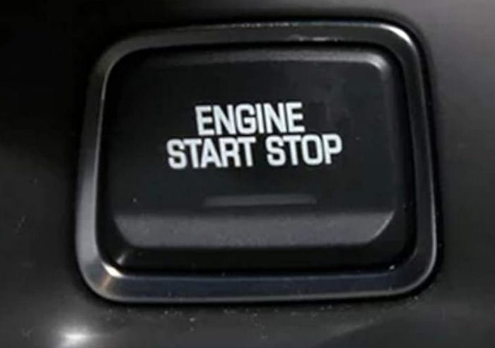

Il n'y a pas de clé à tourner, juste avoir la clé à l'intérieur de la voiture et appuyer sur le bouton.
Quand j'appuies sur le start and Stop, les voyants restent allumés et j'ai trois messages au tableau de bord ("mettre en position stationnement" , "Stabilitrak", "attention direction assistée conduisez prudemment").
