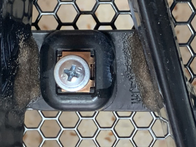

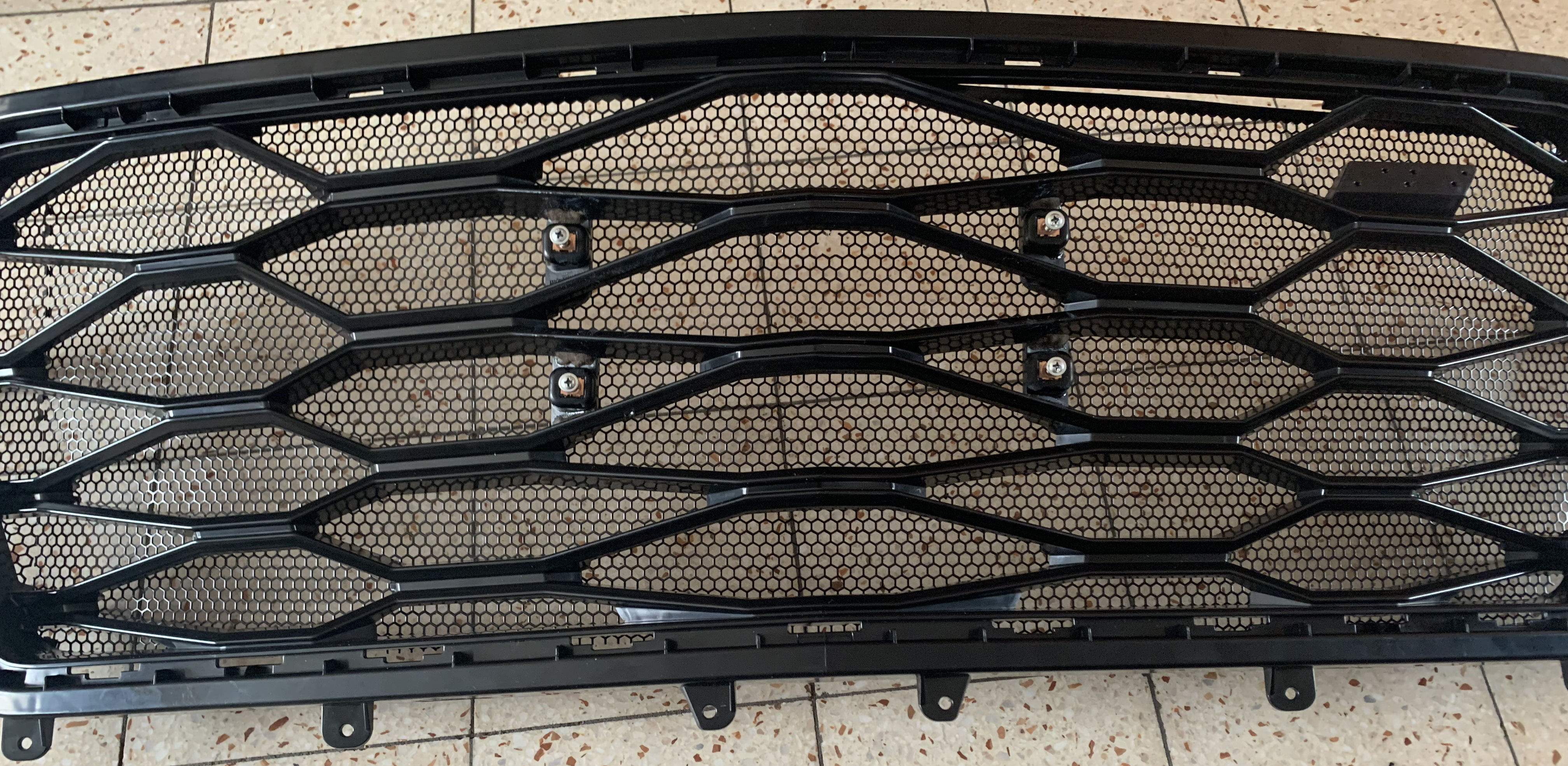

La grille de face.(les quatre vis sont pour insérer le porte plaque).

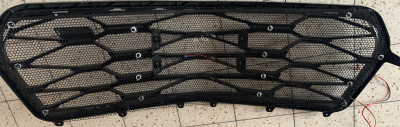

Vue arrière.
Le tout est fixé avec des boulons qui sont cimentés, les attaches du porte plaque également.
