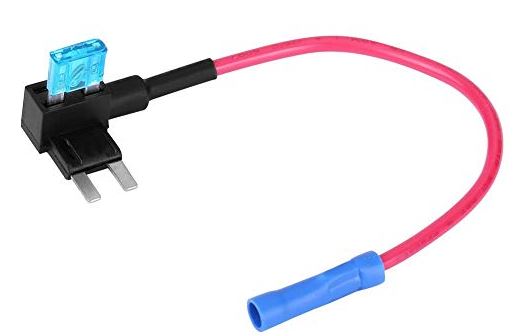

Je voudrais installer des radars avant sur ma Camaro !
Je cherche sur quel fusible après contact installer le positif dans la boite à fusible avant, le courant est de: 100mA - 300mA
Si vous avez une idée, d'avance merci.
Voilà le câble que je vais installer dans la boite à fusible.

Voilà, j'ai trouvé où placer le fusible sur le F45, fusible du toit ouvrant 5A, mais pour ma centrale, je vais le coupler avec un fusible de 1A
Attention, quand on met une extension de fusible il faut faire très attention au sens du câble, il faut déterminer le coté ligne et le coté charge.
Si on le met dans le mauvais sens, le câble va chauffer et on risque des cours circuit.
