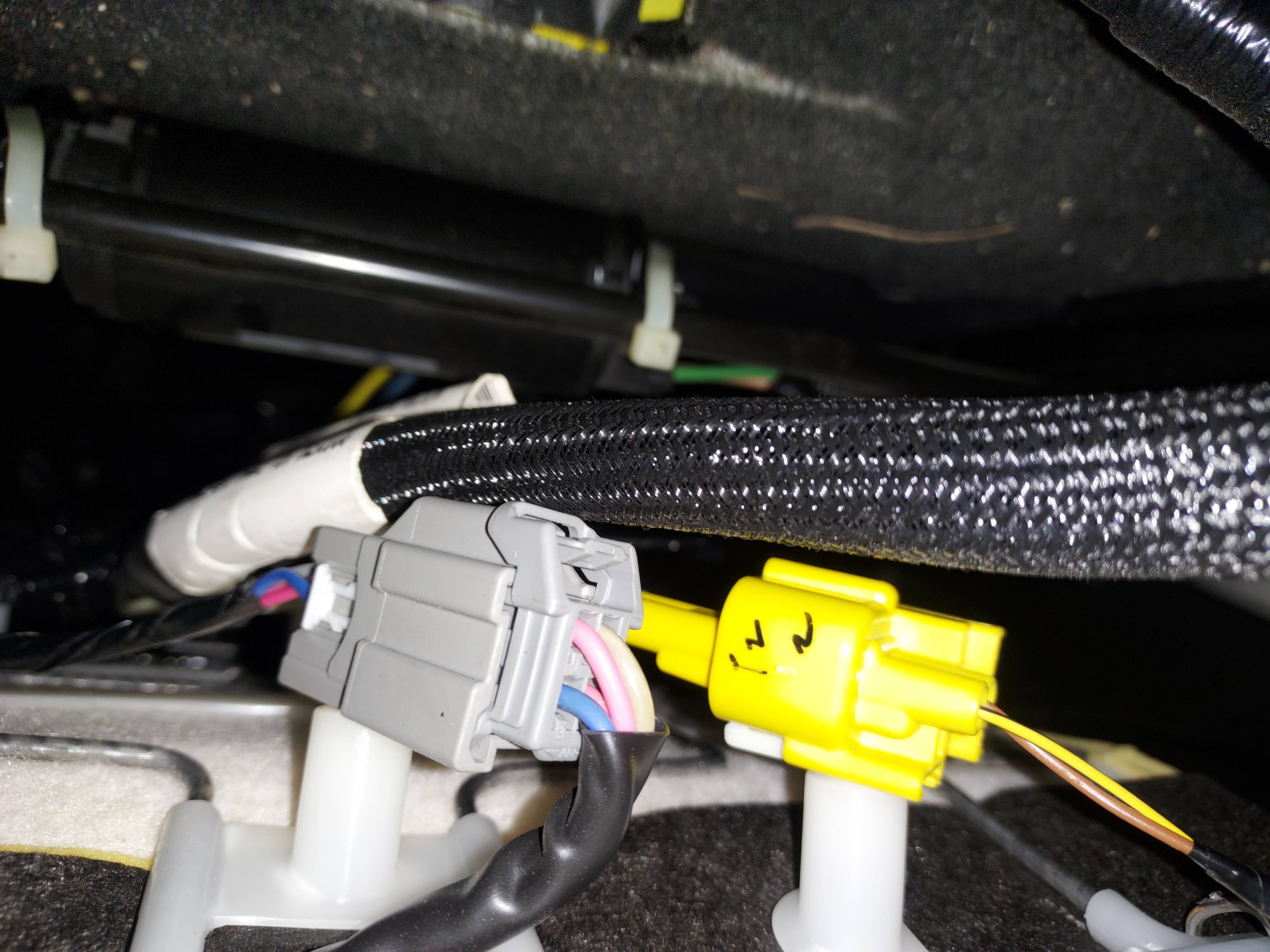

Bon problème résolu, je tiens à partager le truc pour un prochain d'entre vous qui sait....
Je me suis pointé chez mon garagiste et il m'a relevé le code erreur " B0014 airbag latéral côté conducteur "
Il m'a demandé de déconnecter le connecteur de cet airbag et de le rebrancher, il ce situe en dessous du siège (connecteur jaune en photo),un peux galere d'accès mais avec le siège relevé à fond ça passe,on y accède de derrière, le câble était assez tendu et ma femme avait pas mal manipulé le siège ce week-end.
Résultat : il y avait bien un faux contact dans ce connecteur car en remettent le contact, le défaut "entretient airbag" et le voyant rouge airbag au tableau de bord avait disparu....
Le garagiste m'a dit de supprimer le connecteur de souder les fils emsemble à l'éteint avec de la gaine thermoretractable...cette panne est assez fréquente sur les défauts d'airbag apparemment...
Voilà,si ça peut aider un prochain....
