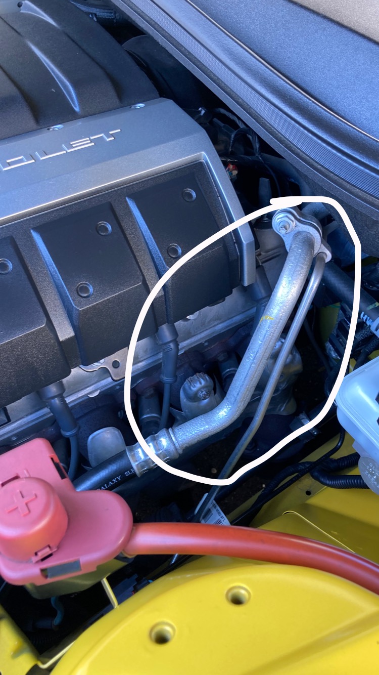

J’ai besoin de vous concernant deux sujets :
- est ce vous aussi le tuyau de Clim est froid avec la climatisation éteinte ? Il y’a de la condensation sur le tuyau et celui ci est froid même avec la fonction Clim désactivée .

Concernant ta clim:
C'est normal qu'en mode on, la clim crée de la condensation sur le tuyau,mais lorsque qu'elle est désactivée la condensation disparaît relativement vite avec la chaleur du compartiment moteur.
Maintenant si cela persiste c'est que ton compresseur est tjrs en fonction et fait circuler le gaz dans le circuit.
Il faut que tu vérifies si ton compresseur reste embrayé lorsque tu as mis sur off ta clim.

pour la clim , un autre membre ma dit que lui cela faisait pareil , si toi tu pouvait vérifier également, clim sur off, ventilateur en fonction, et voir si ton tuyau fait pareil ?
merci .

la différence de température entre le gaz de la clim distribué au travers de ce tuyau aluminium et l'air, est telle que de la condensation se forme, d'où des gouttes d'eau.
Oui j'ai déjà vérifié , après avoir utiliser la clim , et ensuite mis sur off , en quelques minutes le tuyau ne perle plus, étant donné que le compresseur ne met plus le gaz sous pression et que la chaleur du moteur sèche ce tuyau.

merci, le délire c'est que même la clim sur off, ce tuyau est glacée , comme si cela contribuais a refroidir une pièce du moteur ( comme je ne connais pas ce moteur , j'ai un doute ) .
le compresseur ce met en marche aléatoirement , soit mon compresseur est hs , soit c'est normal sur la camaro ?

En effet en position clim sur ON le compresseur ne tourne pas en permanence , il est muni d'un électroaimant sorte d'embrayage si tu préfères,
il s'enclenche uniquement lorsqu'il est nécessaire.
Le circuit de clim n'a aucun rapport avec le refroidissement du moteur, c'est uniquement destiné à l'habitacle.
As tu bien vérifié qu'une fois la clim sur OFF ton compresseur ne s'enclenche plus?

clim sur OFF , le compresseur tourne 5 secondes , puis s'arrête 30-40 secondes , puis re fonctionne 5 secondes etc.....

Il semble y avoir un petit pb , car sur position OFF il ne doit plus s'activer.
Donc si je résume , tu entends bien le petit clac qui active le compresseur , par intermittence? si c'est bien ca? , il faut faire vérifier cette anomalie.
Soit la commande ON/OFF de clim pose pb, ou c'est le compresseur , ce qui m'étonnerait bcp....

je vais me pencher sur le problème , pour l'instant elle est au garage pour changement des plaquettes av + ar et pose de ressorts courts .
