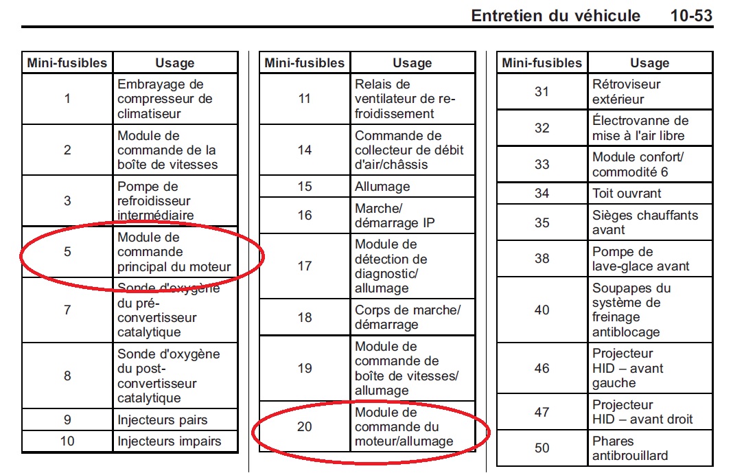

Salut les camaristes,
J'ai cherché sur le forum mais n'ai rien trouvé, il y une technique bien connue sur les forums US qui consiste à retirer deux fusible de la boite du compartiment moteur pour gagner en puissance, cela consiste à faire un reset des réglages moteur, il y a deux mappage différents en fonction de la qualité du carburant, il s'avére que si un faible octane est utilisé la voiture reste bloqué sur ce réglage méme en utilisant un meilleur octane par la suite, le "fuse pull" permet à condition d'avoir le réservoir plein au bon octane de repasser sur le réglage de performances élevés.
Certains ont déja testé?

Re: Remise à zero mappage carburant par les fusibles
voilà a quoi correspondent ces fusibles !
