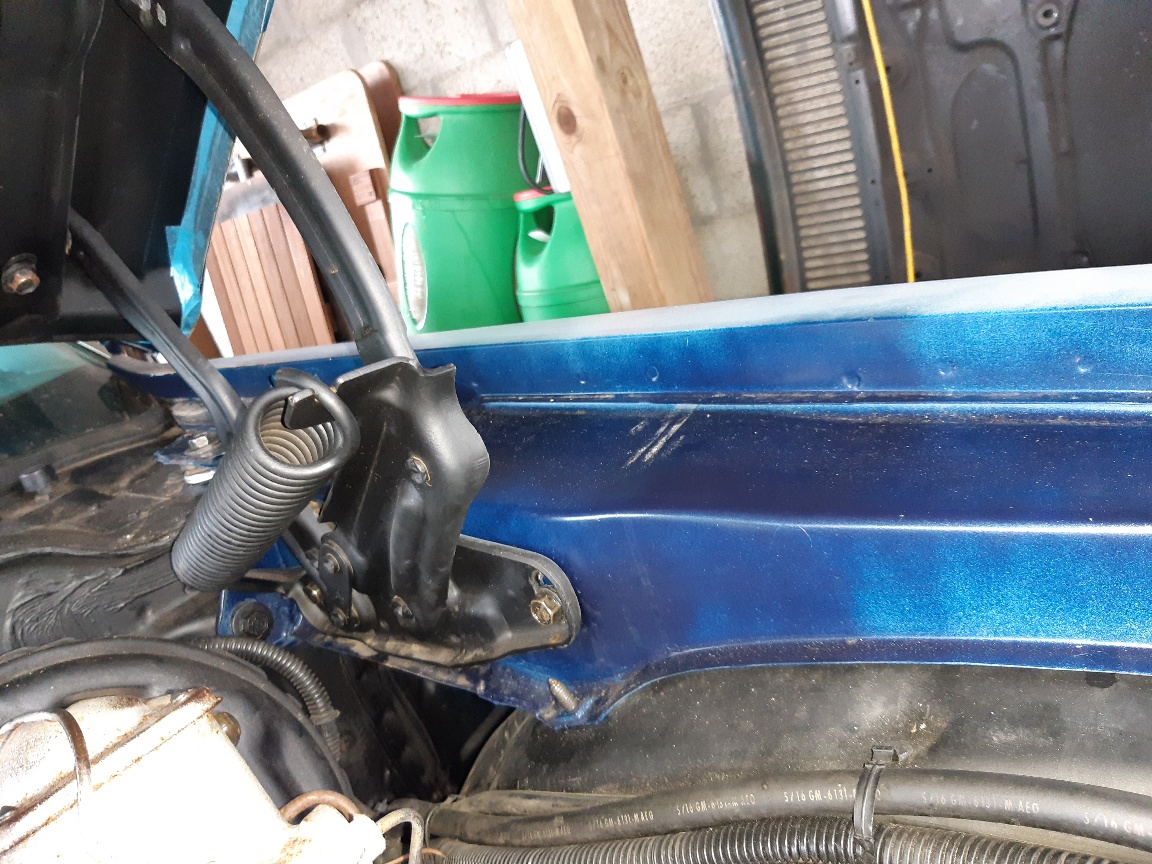

Re: Règlage hauter de capot avant

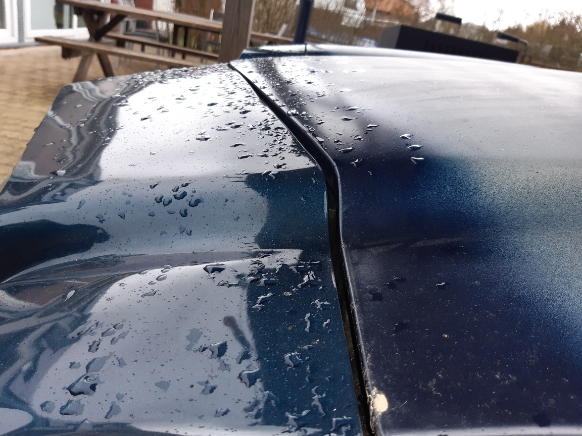

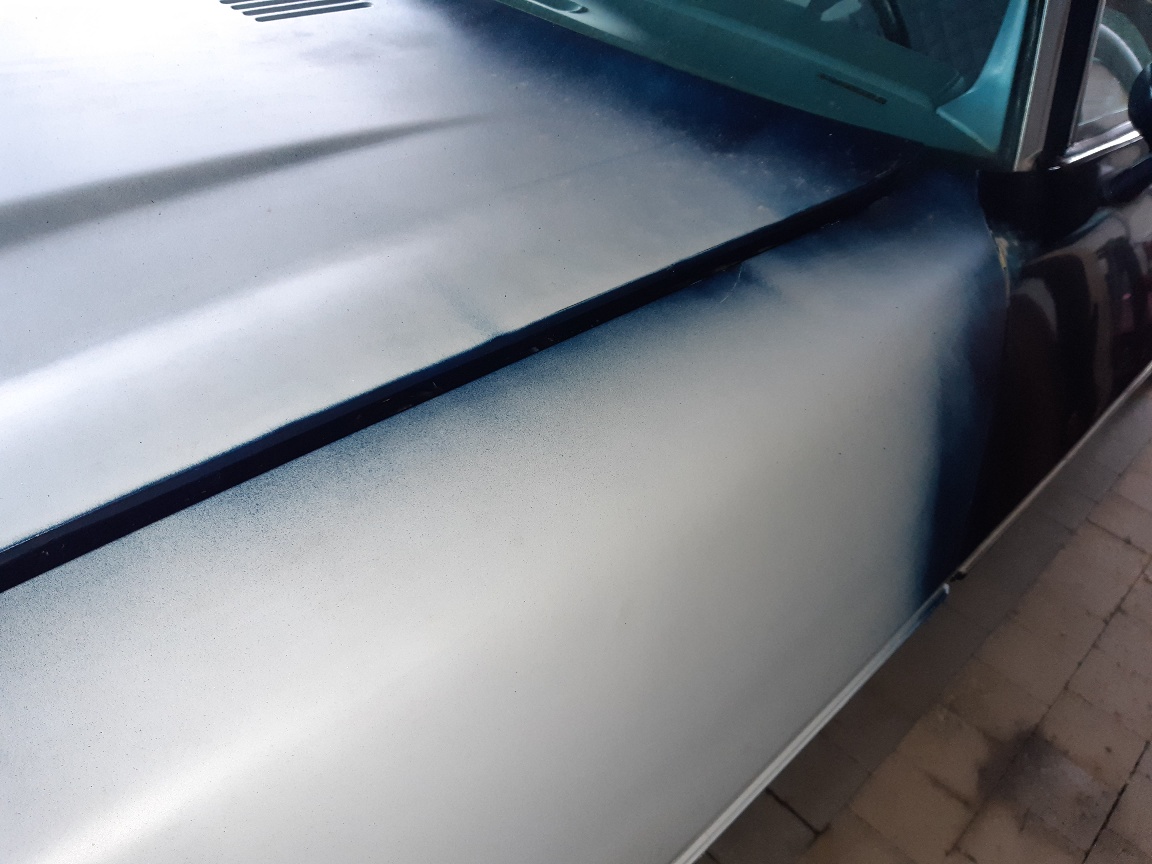

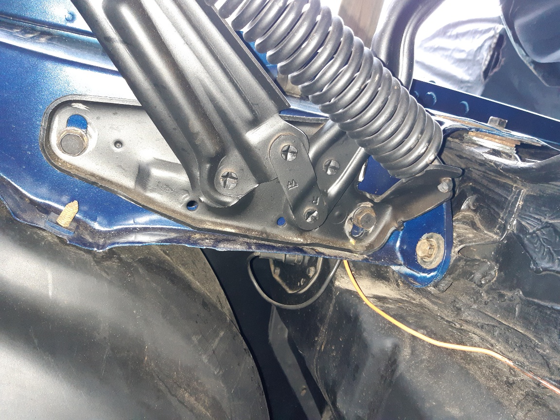

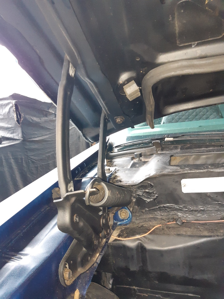

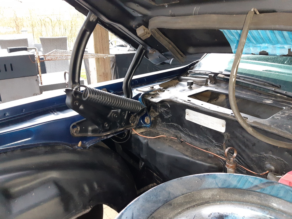

On peut bien voir que la vis de règlage avant est au max en bas et la celle de l'arrière au max en haut.

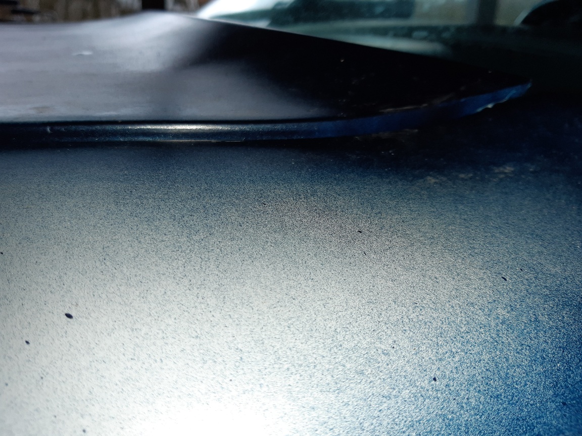

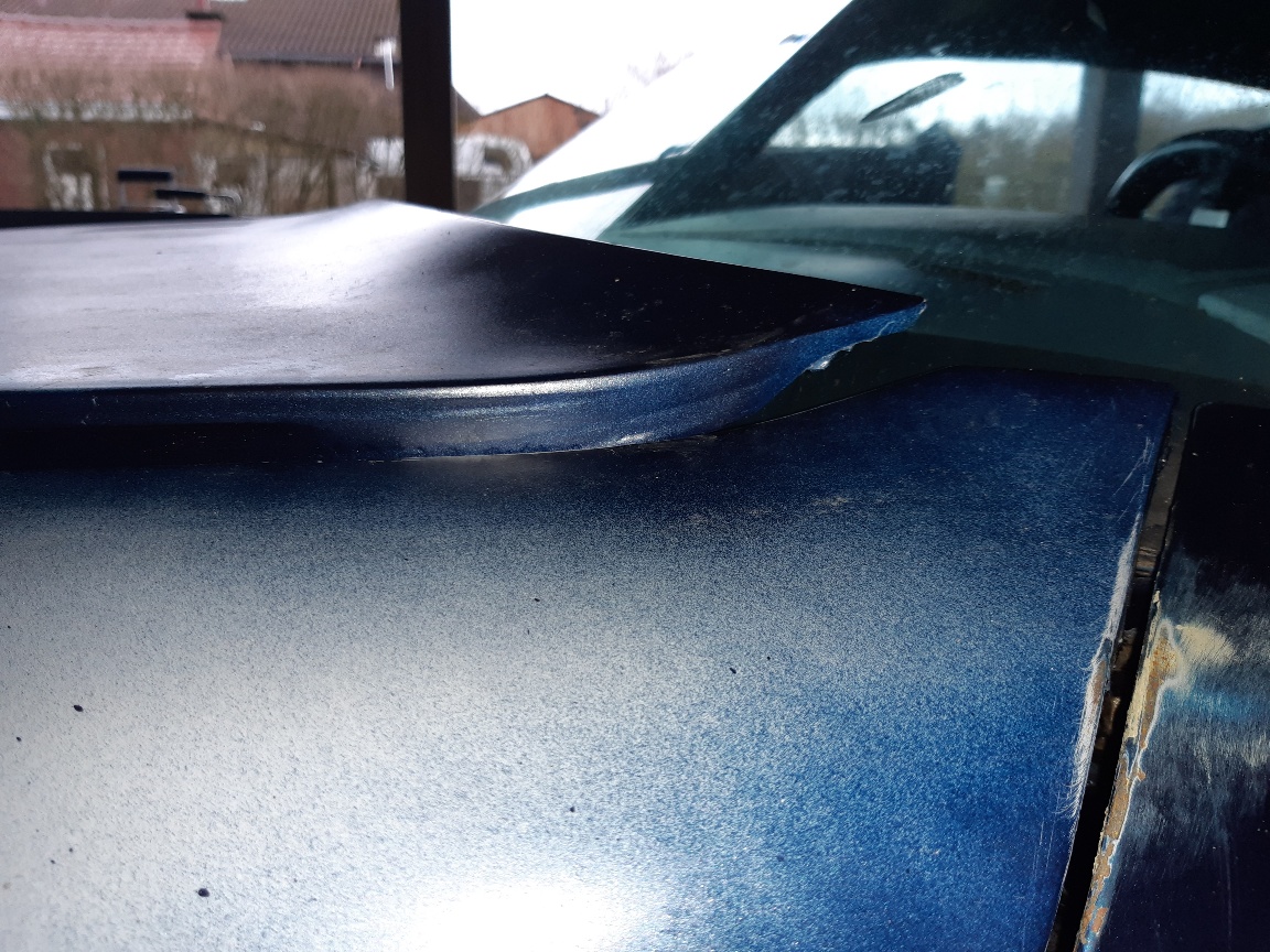

Ici on voit que j'ai déjà ajouté 6 rondelles pour surélever l'aile. Voici quand j'ai appuyé dessus
