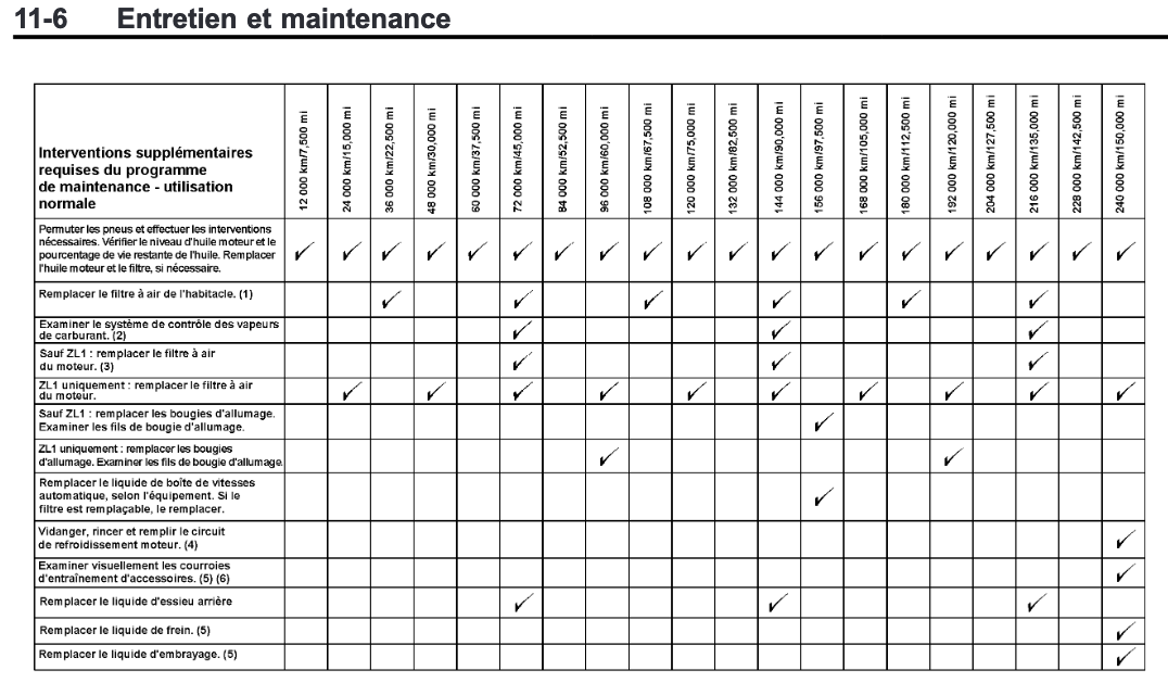

J'ai une question, on voit un peu partout de changer l'huile de boite et pont tous les 2 ans ou même à 50 000 km et
quand je lis ce qui est noté sur le manuel... j'ai quand même un doute sur ce que l'on peut lire.
Pouvez-vous m'en dire plus ?
Amicalement.
Messages : 12607
Re: Periodicité d'entretien V8 BVA L99
Il est vrai que le manuel indique tous les 156.000km pour la boîte et tous les 72.000km pour le pont...
Mais c'est pour un usage "normal", or vue la différence entre nos conditions de roulage et les infrastructures américaines, on peut considérer que l'on est en usage intensif donc diviser par deux ces valeurs...
Ensuite vu le coût et la facilité de vidange du pont, il n'y a pas de raison de le faire plus souvent que la préconisation surtout si tu fais un peux de circuit qui pousse les liquides et la mécanique dans les hauteurs des fourchettes de fonctionnement.
Pour la boîte c'est un peu plus compliqué mais sans impossibilité non plus. Après on doit pouvoir se conformer à ce qui est dans le manuel et ne rien endommager... Mais en ces temps de confinement, si tu as une heure ou deux a passer et les fluides d'avance pourquoi ne pas faire une petite vidange de pont ?! :P
J'ajoute que, s'agissant du pont, si la vidange n'a JAMAIS été faite, alors je t'encourage vivement à la faire car nous savons tous :rolleyes: que l'usure mécanique des premiers milliers de kms (le rodage en quelque sorte) engendre beaucoup de particules métalliques dans les fluides ;)
Concernant ces périodicités justement, personnellement je ne m'y suis jamais fié, car lorsque je vois ce qui est, par exemple, préconisé pour le liquide de frein, ou les bougies, eh bien on est loin de la réalité pour conserver des capacités optimum :hein:
Après, à chacun de voir en fonction de son utilisation, de ses moyens (techniques et/ou financiers), et de l'envie de conserver loooooongtemps sa monture au top 8-)
