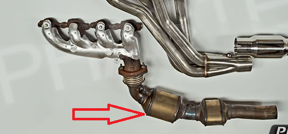

Petite question, sur l échappement j ai une pièce qui a cassé juste après les collecteurs, sous la voiture, quand je démarre ça fait un bruit de casserole et après ça disparaît.... Mais je trouve pas comment s appel cette partie de l échappement, pour voir si je peux acheter juste cette pièce.

Juste après ton collecteur tu as ton catalyseur...G69 a écrit : ↑29 oct. 2019, 23:29Merci pour l info, ça va encore être un coup de 500€!Chevroletiste a écrit : ↑29 oct. 2019, 20:52Je pense que c'est un moyeux complet avec la cible et le capteur ABS intégrés. Sur une Opel ou une Saab c'est une pièce qui doit couter aux alentours de 250 à 300 euros, et il doit y avoir une bonne heure et demi de boulot, voir 2 heures si les vis sont oxydées (plus rien n'est monté à la graisse de nos jours).G69 a écrit : ↑29 oct. 2019, 20:25 J ai un bruit du côté conducteur a l arrière entre 80 et 120 après je ne l entends plus, ce matin je suis passé chez opel à Montpellier car je descends en Espagne il m a confirmé que C est le roulement de la roue... C est quoi le roulement de la roue ? Il faut changer des 2 côtés en même temps ?

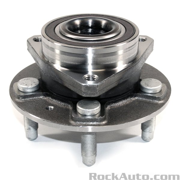

Un roulement sur une CAMARO ça vaut 60 $ chez RockAutoChevroletiste a écrit : ↑29 oct. 2019, 20:52

Mercizibus a écrit : ↑31 oct. 2019, 11:51Un roulement sur une CAMARO ça vaut 60 $ chez RockAutoChevroletiste a écrit : ↑29 oct. 2019, 20:52
