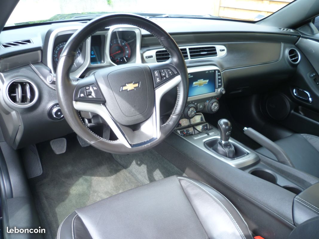

Salut les amis...
J'ai enfin eu ma camaro début de semaine. Modèle 2013 europe avec le grand écran qui n'est pas Mylink...
Seulement voilà, j'ai réussi à coupler mon téléphone pour les appels (Huawei p20 pro), cela fonctionne nickel. Par contre impossible de faire fonctionner le stream audio (Spotify ou mp3). Sur l'écran de la camaro, j'ai bien un icone blutooth audio mais celui ci est grisé, impossible de se connecter dessus. J'ai fouillé tous les menus, je ne trouve pas. Sur la notice, il est juste indiqué que l'audio blutooth fonctionne mais ce n'est pas indiqué comment coupler le téléphone...
Par ailleurs quand je branche le téléphone sur l'USB, cela indique sur l’écran de la Camaro "Indexing" mais rien ne bouge...
J'ai fouillé le forum, pas trouvé de réponse. Sur internet il y a des tutos mais uniquement sur les modèles jusqu'à 2013 (sans le grand écran).
Si quelqu'un peut m'aider à me donner la manip ce serait bien sympa... J'aimerai tellement écouter un bon Metallica depuis Spotify... Je mets une photo de ma belle:
