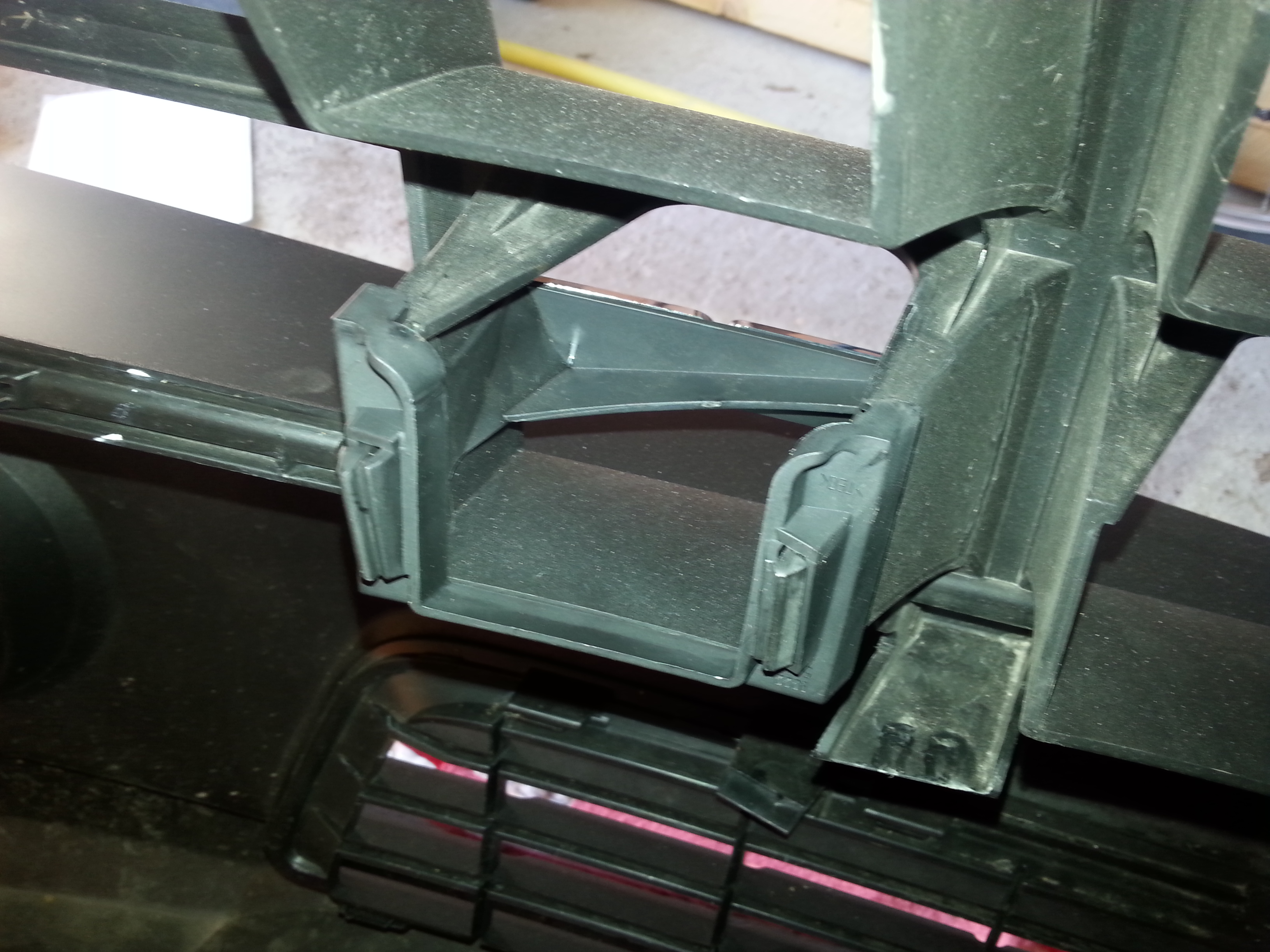

Pour en avoir vu plusieurs de montés et qui ont la bougeotte, je me dis qu'il n'est certainement pas mal de vous faire une photo de "l'intérieur" !
Comme vous pouvez le voir l'arrière du support fait exactement la taille d'une alvéole (la dernière à babord, rangée du bas) de la calandre d'origine. Une fois inséré dans l'alvéole, il faut pousser (très) fort sur la partie qui vient en façade pour que cela s'emboite parfaitement.
Et après ça, ça ne bouge plus d'un iota !

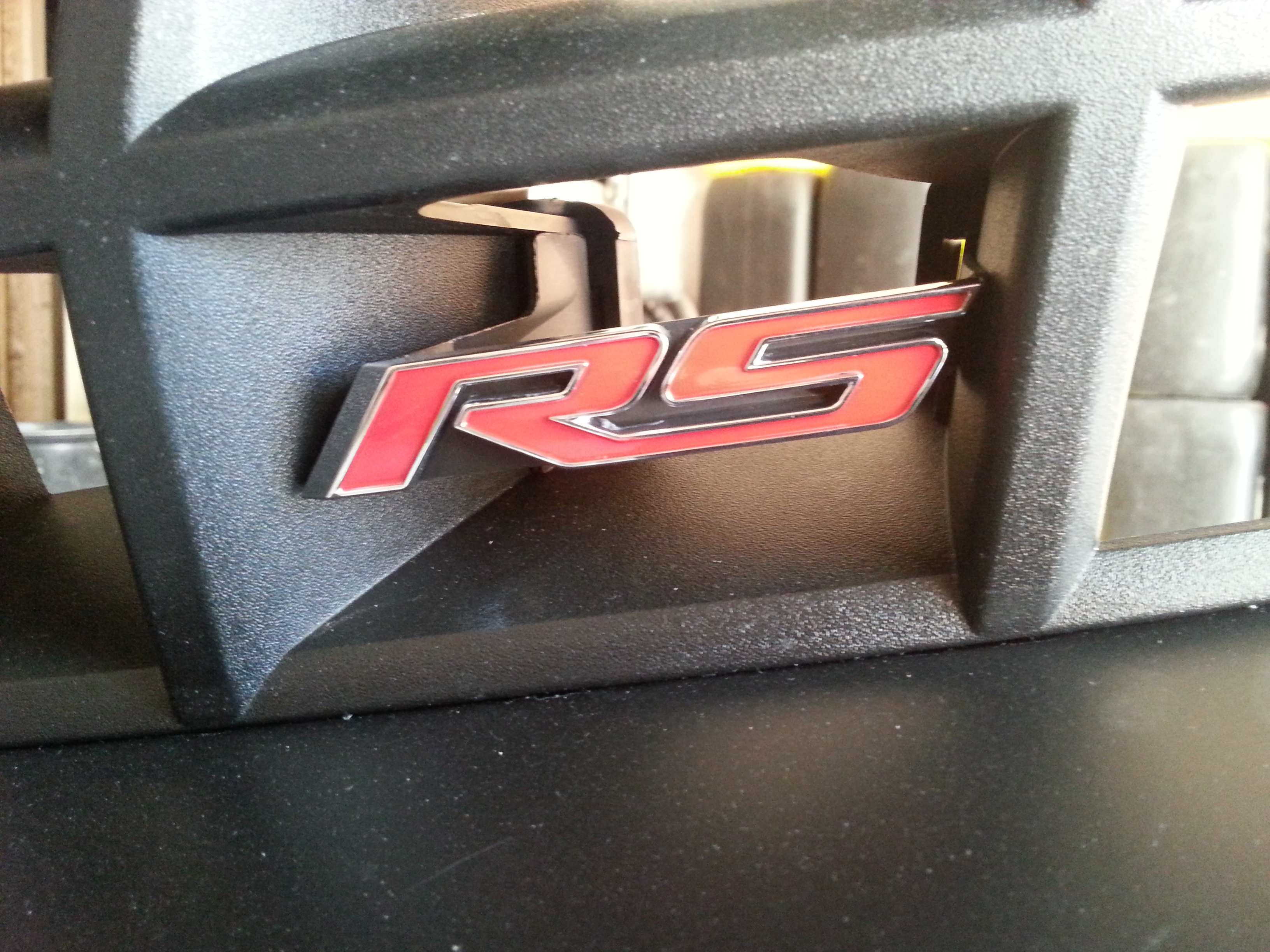

Moi, j'ai une EU 2SS pack RS, vu que ça me défrise de mettre les deux autres lettres sur ma voiture, j'ai opté pour le badge RS ! :)

Super, merci Indy, cette idée de la photo par l'arrière est excellente :good:
Question :
si l'on veut re-sortir le badge, une fois qu'il a été clipsé, car mal positionné, ou en tout cas comme tu le dis, parce qu'il bouge, comment peut-on faire pour s'y reprendre? Faut-il pincer les attaches avec les doigts et repousser vers l'extérieur, ou le montage est-il définitif ?
Re: [TUTO] Pose du badge SS ou RS sur la calandre
A priori, ça se démonte, mais sans démonter le pare-choc, vu la taille du retour de la patte et l'épaiseur des pattes à l'avant, ça me semble un peu compliqué de "pincer" et exercer une force suffisante pour déclipser sans casser ! Surtout qu'il n'y a pas beaucoup de place pour les mains ! :\
À essayer mais avec précaution ! :o
Merci, eh oui, c'est bien ça le pb, une fois que c'est enfiché, je pense que c'est cuit..... difficile de revenir en arrière... :?

Reçu aujourd'hui logo SS , pas cher , mais pas d'origine ;donc, fixation problématique ...
Savez vous comment faire pour demonter ou declipser la grille plastique noire dans la quelle doit s'insérer le logo ?
Difficile ,sinon d'aller visser les deux ecrous derriere la calandre..
Si c'est vraiment trop chiant , je laisse tomber .

piups a écrit :Reçu aujourd'hui logo SS , pas cher , mais pas d'origine ;donc, fixation problématique ...
Attention le ss est à l'envers ! :lol:
vu les pièces visibles , pas besoin de démonter ; suffit d'insérer en faisant pivoter les pattes.....esthétiquement je garantie pas le résultat avec des pattes inox comme ça :bigeyes:
Pour le logo et support d'origine gm ,pas difficile de le monter et démonter ;
pour le monter : insérer le tout (support et logo ) de biais avec une seule des pattes attachée au support; puis clipser la deuxième patte , support déjà inséré.
pour le démonter : faire jouer l'ensemble pour le mettre de biais et retirer le tout
moi qui ai 2 mains gauches , j'ai réussi sans problèmes :rocknroll:
Perso, je ne monterai pas ceux là, privilégie plutôt ceux d'origine (GM).
Plus facile à monter avec une meilleure finition. ;-)

hassi67 a écrit :Perso, je ne monterai pas ceux là, privilégie plutôt ceux d'origine (GM).
C'est vrai... à part le recours aux talents d'une sage femme, je crains que ce soit difficile de maintenir le tout en position sur la grille calandre puis d'arriver à serrer les écrous...
Autre crainte : sans lockit ca risque de se desserrer avec les vibrations :-/
Il ne te reste plus qu'à te commander une calandre Phantom comme la mienne pour monter ce logo, j'y ai mis le même.
