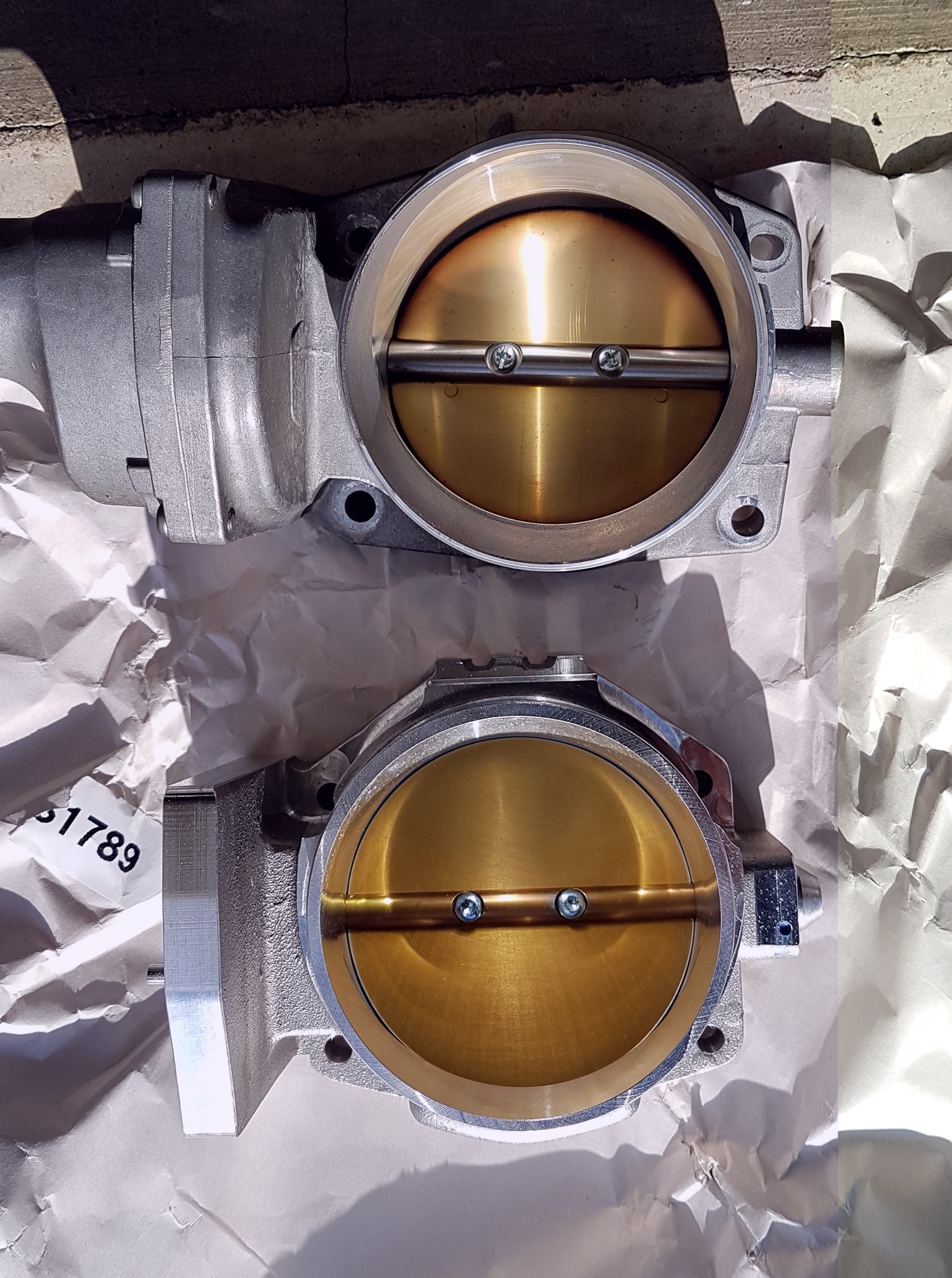

Voici quelques photos de mon nouveau papillon d'admission (throttle body).
J'ai choisi la marque BBK, pourquoi ? Parce qu'ils fabriquent eux même toute la pièce (sauf la partie électrique) en aluminium. D'autres marques telle Vmax, eux, utilisent des pièces OEM qu'ils RE usinent.
Chez BBK il existe 2 tailles : 95mm et 102mm, j'ai pris le 95mm car largement suffisant au vue des modifs de ma Camaro.
Après avoir débranché la batterie, l'installation se fait en 30/40 minutes.
Tout est fourni sauf l'outillage.
Aucune compétence mécanique n'est requise, il suffit de retirer et replacer 1 ou 2 cosses électriques, 4 vis 10mm et 4 vis types Philips. Enlever la partie moteur de papillon OEM et le mettre sur le BBK. En prenant sont temps c'est aussi facile que les boites à air.
Je vous met 3 photos, la boite et la différence entre le papillon OEM et BBK.
- déjà on voit l'état d'encrassement de l'OEM... seulement 60000kms.
- la différence de taille du papillon OUI il y a un bel écart d'ouverture 3mm de plus et aucune restriction au passage d'air... ca va super être super fluide !!

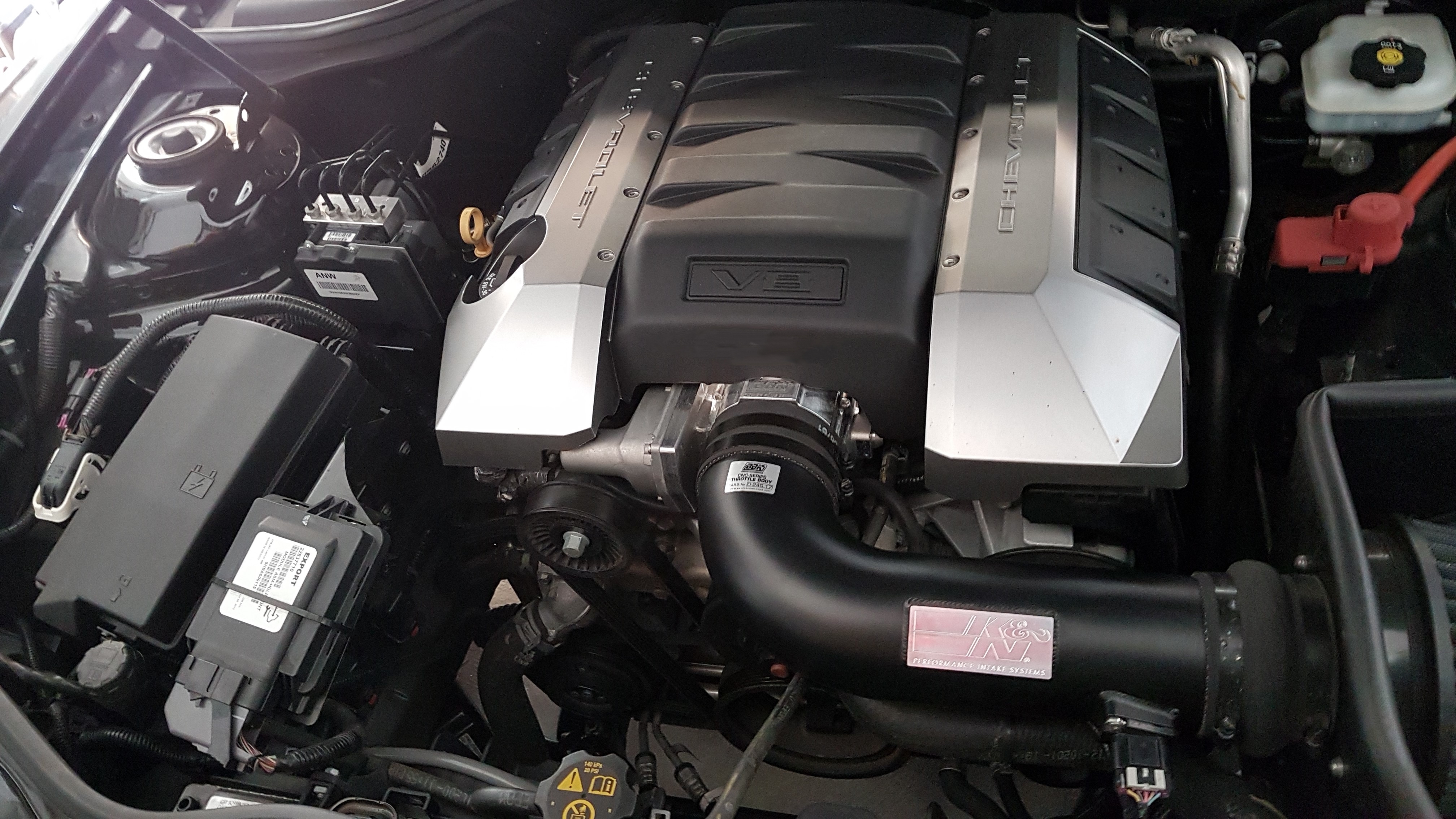

- la pièce installée Au niveau conduite... entre la carto Diablo personnalisée, la boite K&N, on sent quand même une différence entre avant et après. L' acceleration est meilleure... plus vive !
Certains diront que cela sert à rien.... ceux qui n'en n'ont pas !!!
Pour 350€, en ajout du K&N, c'est LA pièce qu'il faut, la pompe à air vous remerciera !

Disons que seul le BBK95mm ne doit pas servir à grand chose...CAMAZAL67 a écrit :Tu peux en dire plus sur les améliorations , contraintes moteur , cartographie nécessaire , ..... ?
Par contre en adjonction d'une bonne boite à air qui respire bien, au moins tu sais que l'air qui s'y engouffre n'est plus restreint par la buse du papillon EOM. Le moteur respire ou du moins aspire bien mieux.
En tout cas c'est une modification qui n'impose aucune contrainte c'est pas un compresseur ou turbo. Rien n'oblige pas à ajouter d'autres pièces pour que le bloc moteur tienne le coup.
Après pour la carto c'est le bonus, elle n'est pas obligatoire non plus !
Pour ma part je ne l'ai pas faite avec le BBK, j'ai attendu de recevoir mes câbles de bougies 10mm et les bougies iridium 6ix pour faire mettre ma cartographie à jour.
