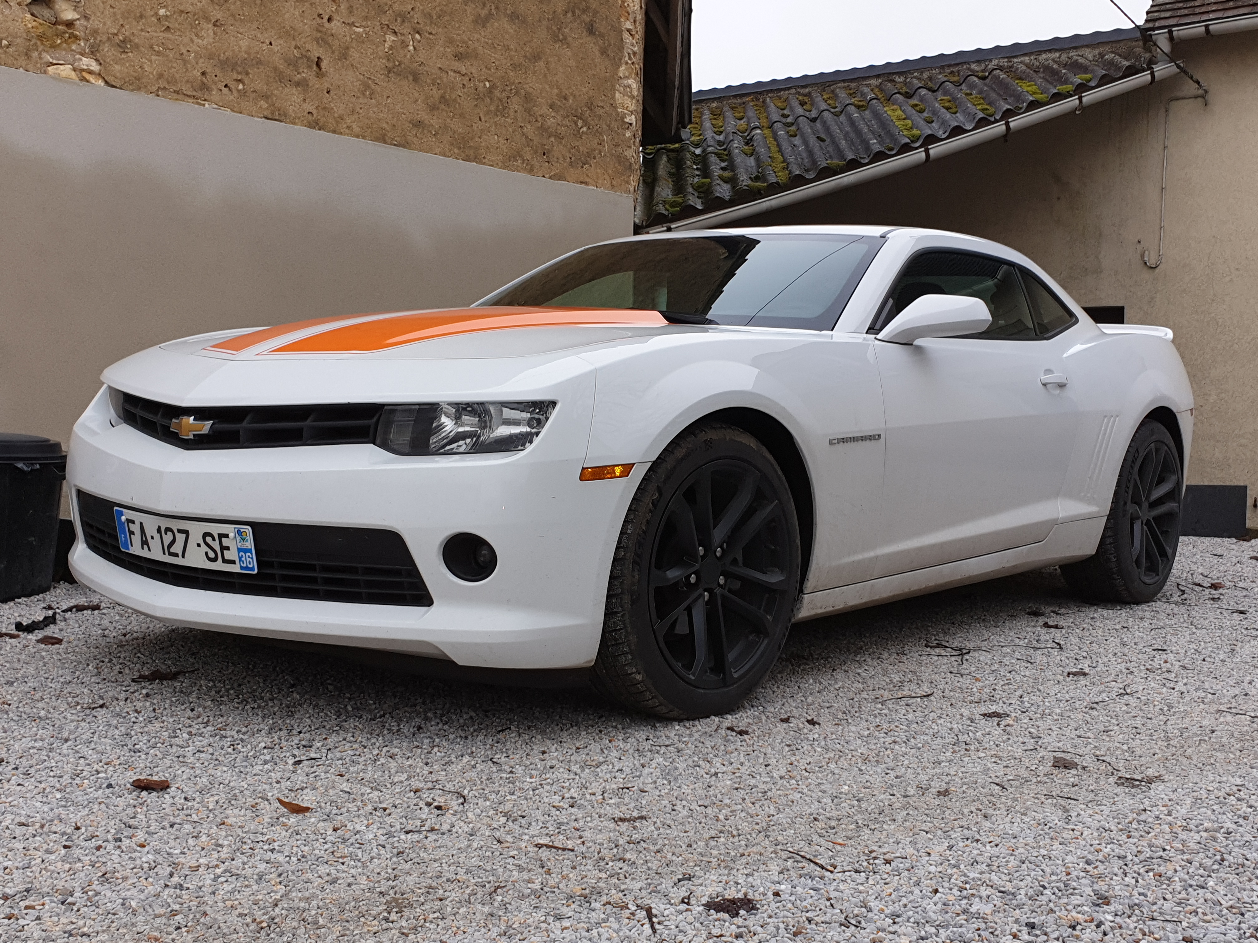

Voici un petit retour sur ma camaro jante changé par des zl1 replica monté en Michelin.
Plus rajout des feu de jour ça donne une meilleur allure a la voiture.
Prochain frais des ampoules led j attend vos avis la dessu car ont voit de tout à tout les Prix
