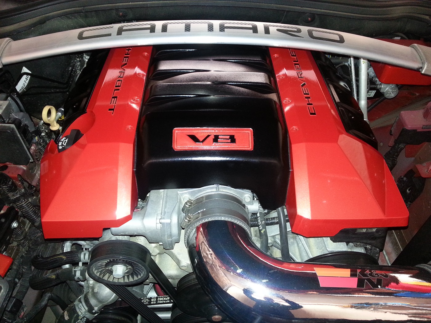

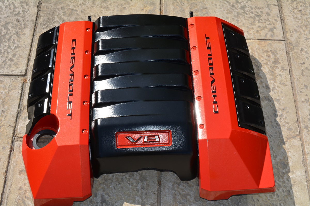

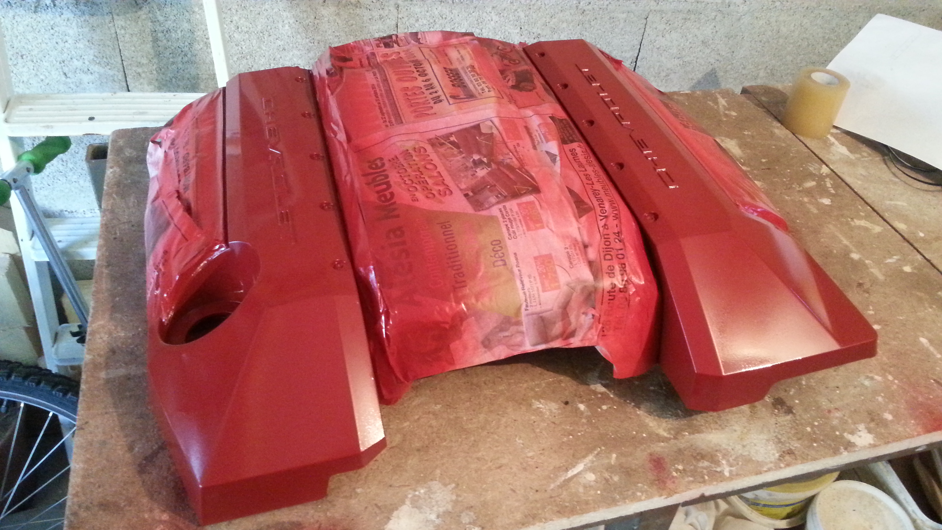

Cache moteur peint en rouge, le centre peint en noir, plaque brillante sur les caches cyclindres et j'ai fais le lettrage "CHEVROLET" en noir aussi depuis, et aussi changé le bouchon d'huile par un chromé.
Et les bandes faites sur la barre anti-rapprochement avec un éclairage led en dessous.

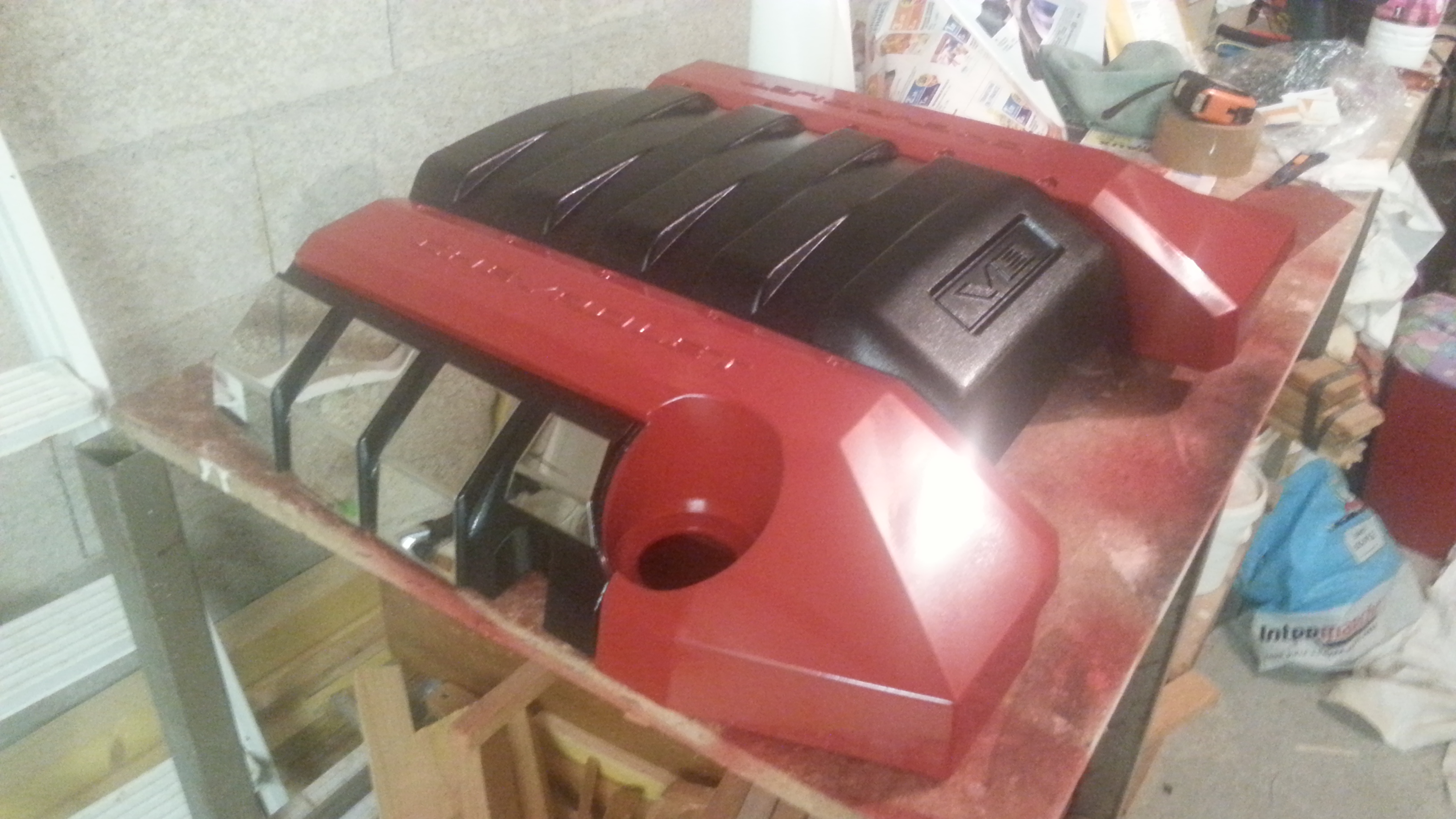

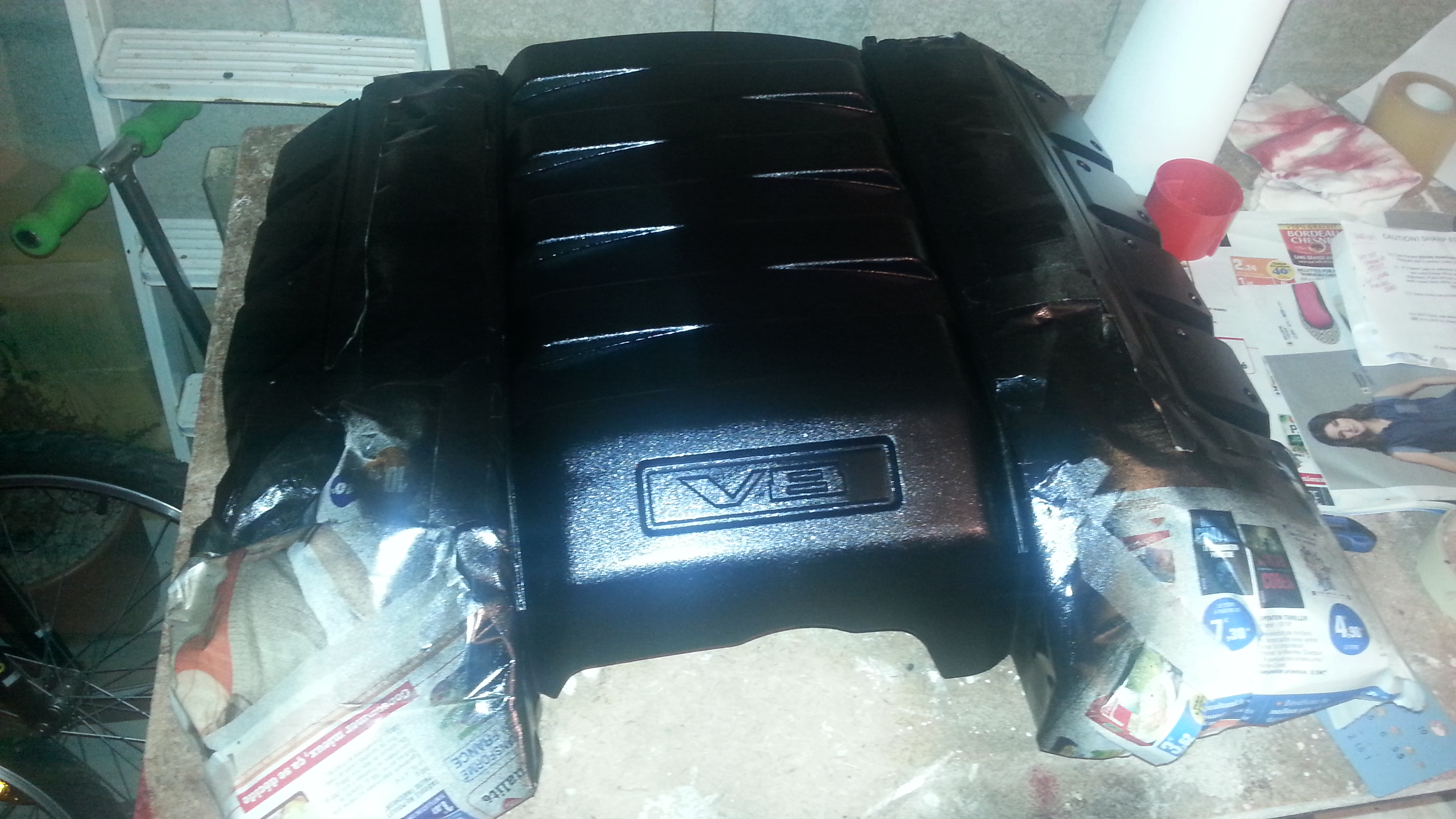

Ben y'a pas grand chose à tutoter ! Du scotch cache (le beige légèrement crêpe) pour faire tenir du papier journal pour faire les masques.
Peinture acrylique en bombe en fines couches (3) pour que ça ne fasse pas de coulure. Bien attendre que ça sèche.
Un marqueur indélébile noir à mine biseau pour faire le lettrage.
Les caches cylindres (qui tiennent avec du double face) et le bouchon d'huile trouvés sur eBay.

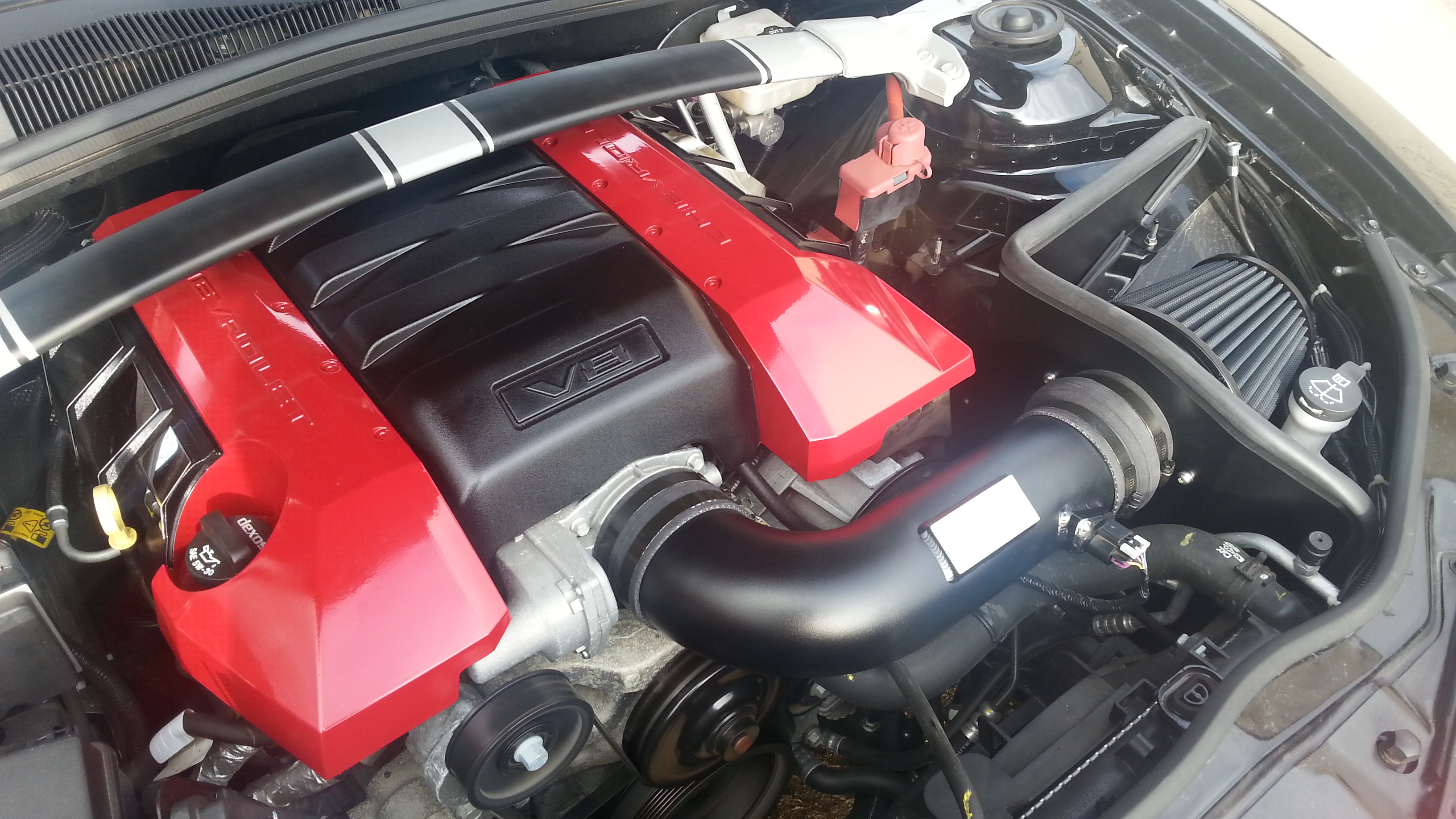

J'ai également personnalisé le cache moteur et mis des capots de couleur sur le bocal de liquide de freins et sur un boitier elec.

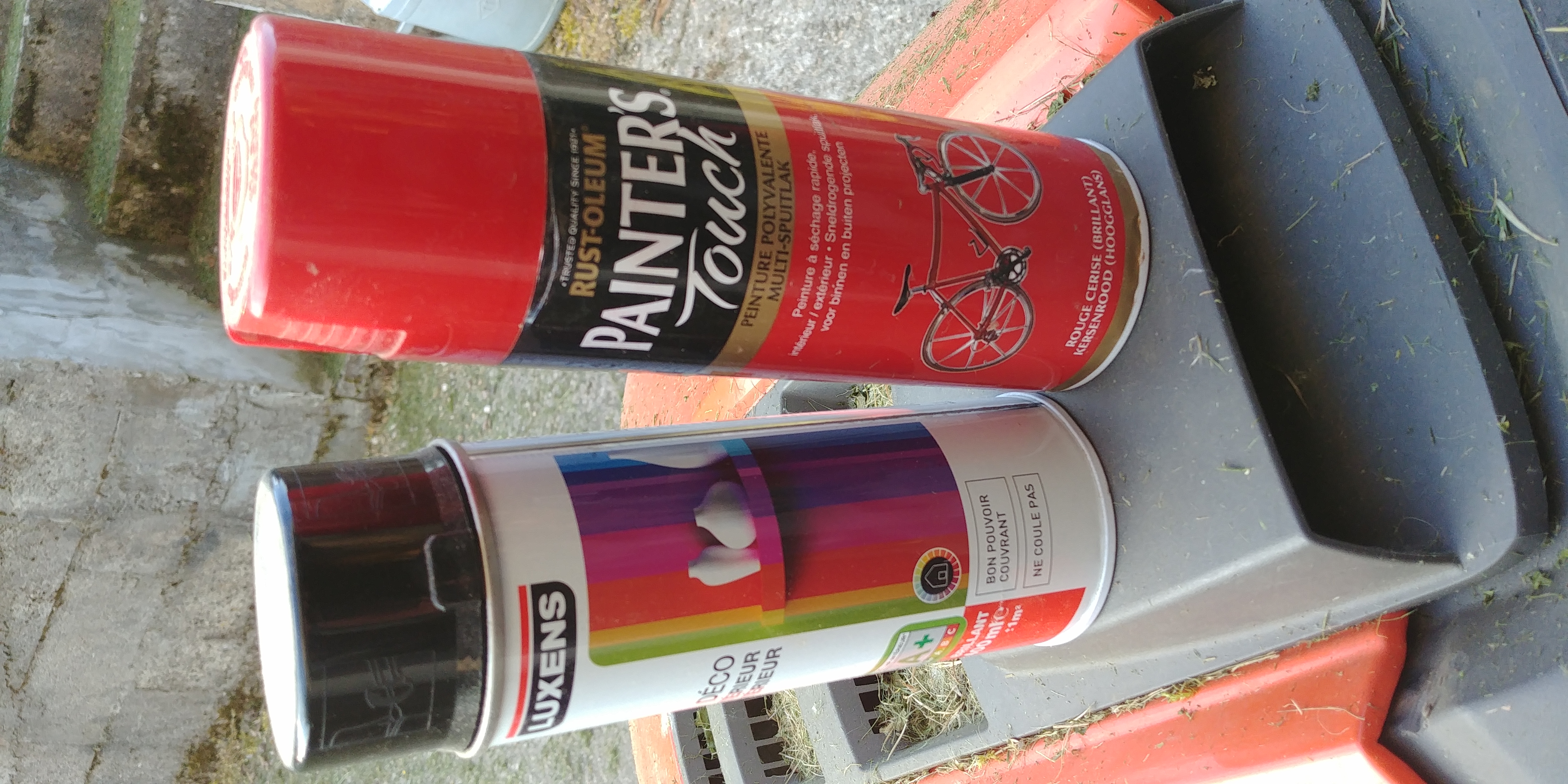

C'est vraiment sympa ta perso du cache moteur. Très classe. Avec quelle type de peinture fais-tu ça ?
Le meilleur moyen de résister à la tentation c'est d'y céder, (c'est ce que j'ai fait). (Oscar Wilde).
Messages : 12605
Statut : En ligne
Re: Esthétique des moteurs
J'ai retrouvé les bombes :
