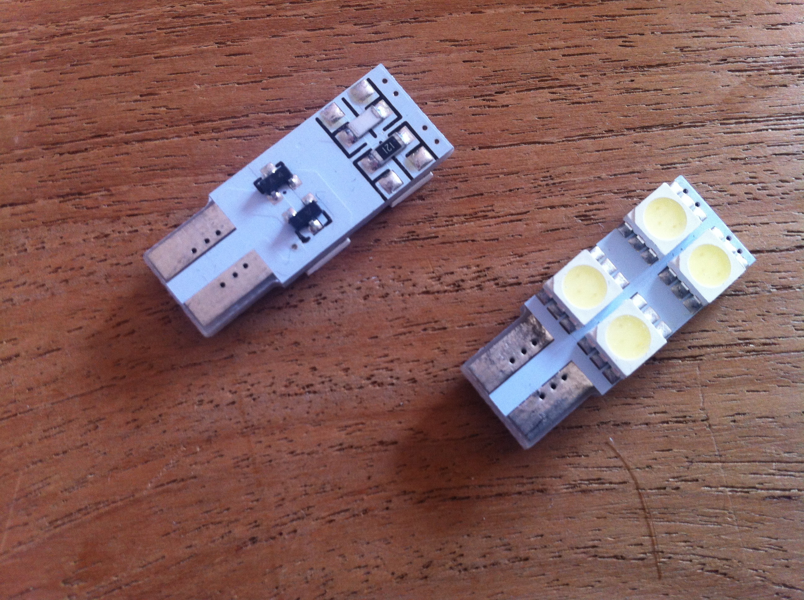

Alors il s'agit de trouver des leds qui vont bien pour nos camaro car il existe toute sorte de T10 W5W : celles qui éclaire d'un coté, celles qui éclairent des deux coté, celles qui éclairent juste au bout, etc etc etc).
Dans notre cas il faut des leds qui éclairent uniquement d'un coté : vers le bas.
Seulement une led par définition est polarisée (contrairement à une ampoule) et dans le cas de nos leds qui n’éclairent que d'un coté cela peut vite devenir problématique.
Heureusement celles ci fonctionnent dans les deux sens de montage. Ouf ;D

La réponse est : Oui. Clairement. Elles ne sont pas équipé d'un système "anti erreur" et de toute façon je suis contre ces systèmes qui consistent à volontairement augmenter la consommation ... pour rien et qui ne fonctionnent pas sur nos camaro (voir explications ici).

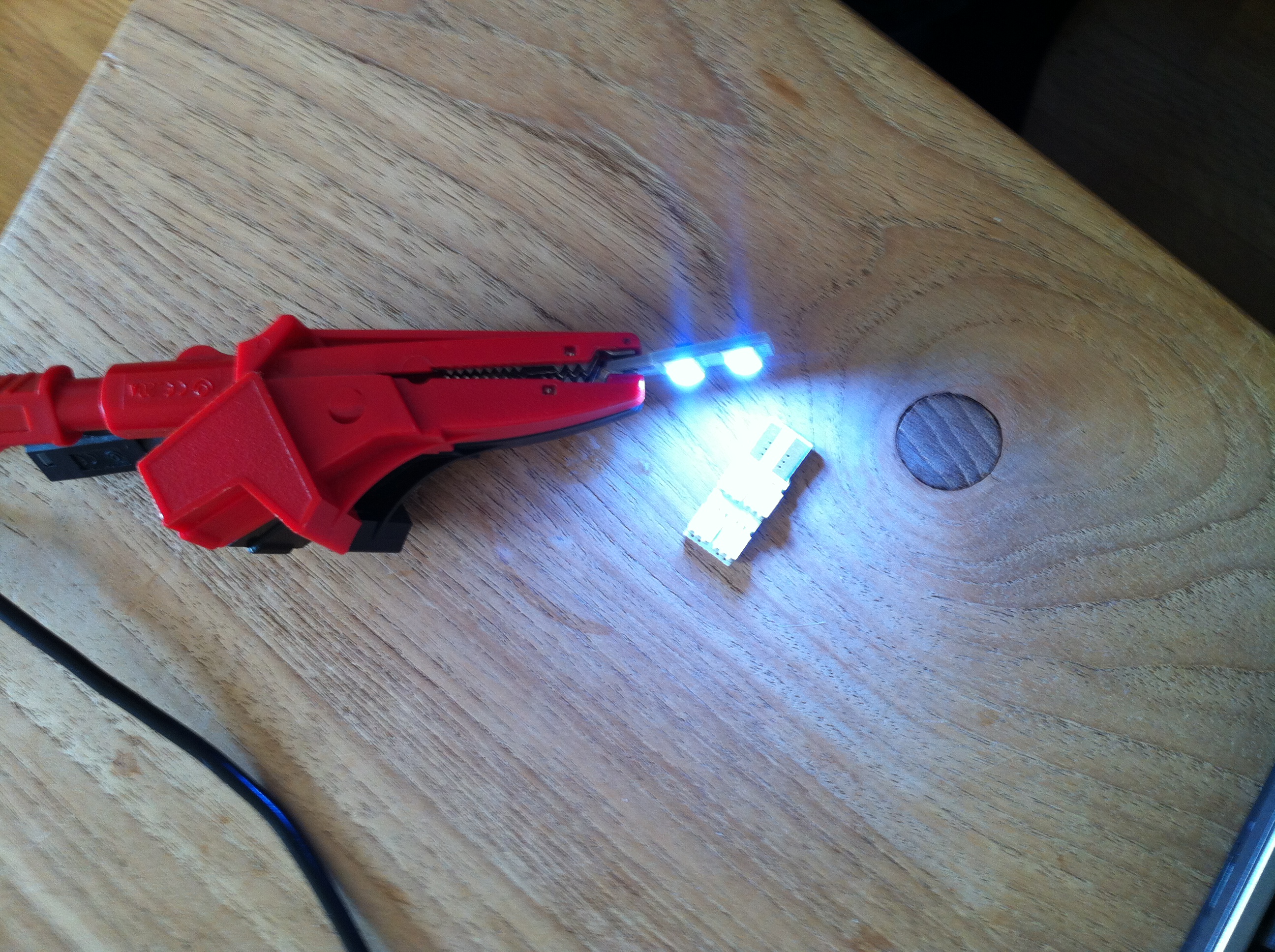

D'ailleurs, parlons conso : sur 12V, je mesure environ 80mA, soit 1W pour 4 leds (ou chaque led et en réalité l'association de 3 leds). C'est pas énorme. Tant mieux :)
Elles commencent à s'illuminer autour des 6V et j'ai pu monter jusqu’à 15V (où la elles consomment 1.6W) sans qu'elles grillent. En revanche, elles risquent de s'user prématurément et la longueur d'onde (la couleur) change un peu (vers le bleu). (D'ailleurs ca sent un peu le cramé au bout d'une minute...)

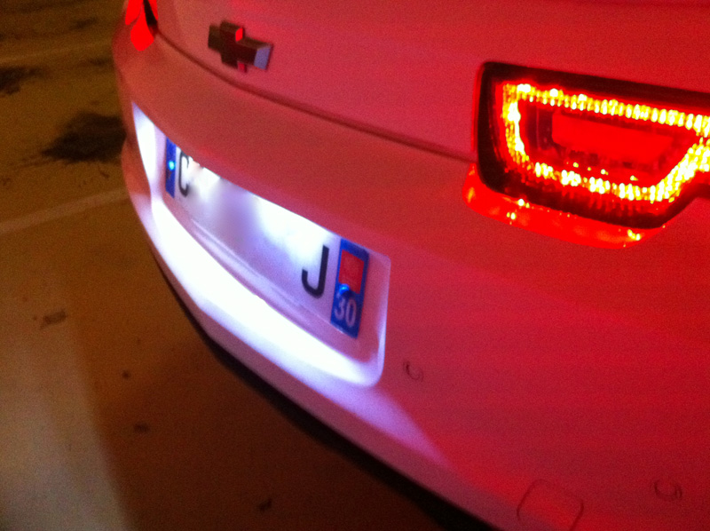

Bref, pour moi ces leds c'est du tout bon. Et puis a 1.5€ les deux hein ... ::)

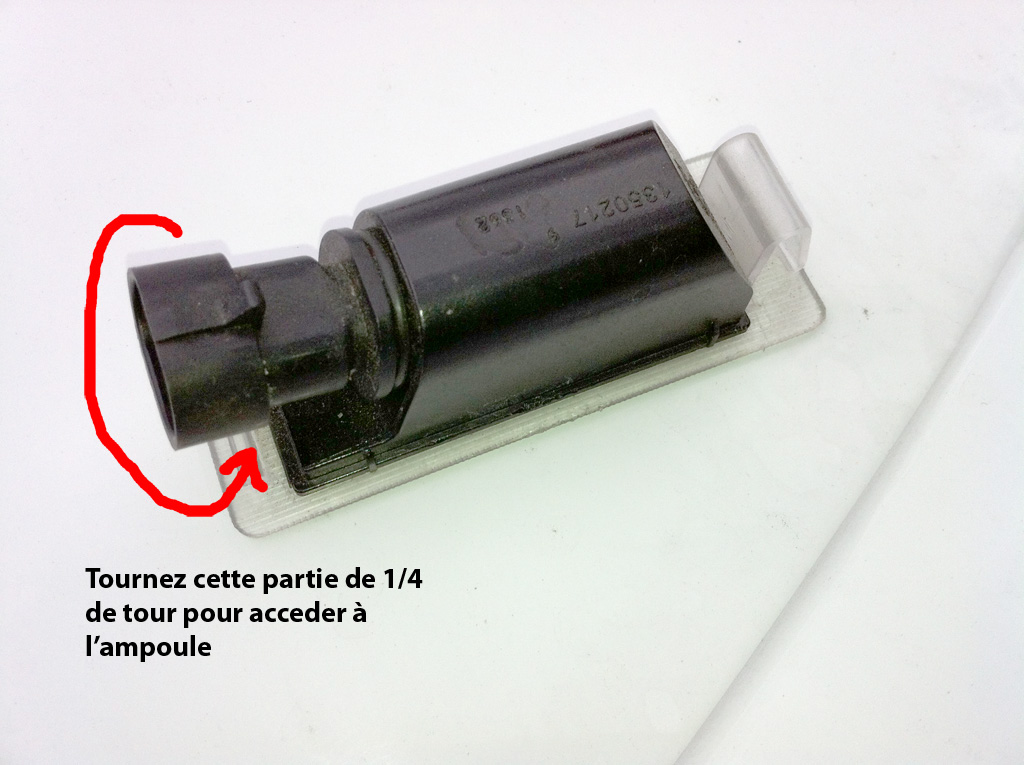

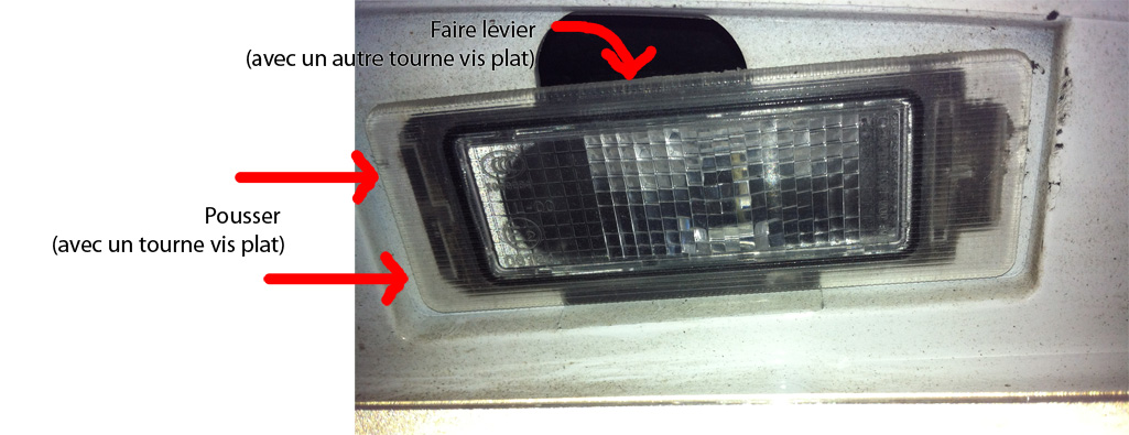

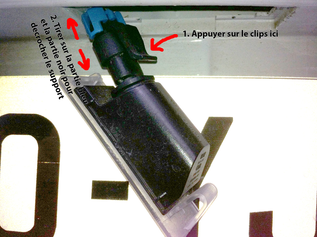

Pour le montage, c'est assez simple une fois qu'on sait comment s'y prendre et ca prends pas plus de 2 minutes par ampoule ;D
Voir les photos pour les différentes étapes du démontage du support de l'ampoule.
A répéter pour les deux ampoules et pour le remontage, il suffit de faire la même chose dans l'autre sens :D

J'ai fais la même manip il y a quelques mois de ça (ça doit faire plus d'un an quand même), tout pareil : led "china" à - de 1,50€ les deux, 2 semaines pour venir, montage en 5 min, résultat impecc', elle tient bien depuis sans broncher.
A faire sans hésiter également pour le coffre, la même, impecc'.
