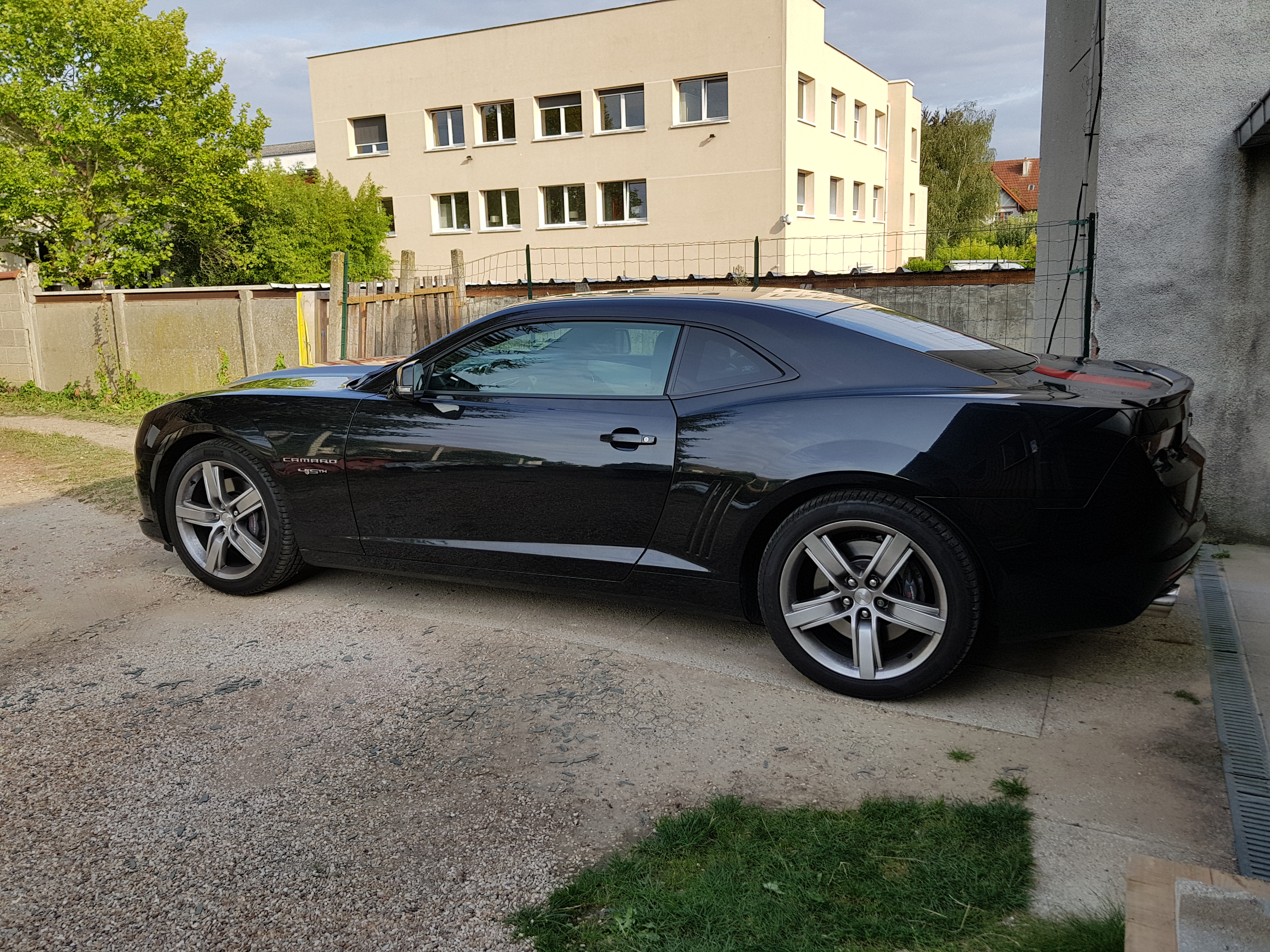

Pour ceux qui veulent poster leurs side markers histoire de voir tout ce qui ce fait de différent, et ceux qui veulent des infos.
Mes side markers carbon flash metallic:
Dernière modification par BaTo le 11 sept. 2017, 12:17, modifié 1 fois.

Salut BaTo,
Donc tu les as peint si j' ai bien compris.
D'où l'importance effectivement d'avoir la bonne référence de peinture.
Le travail est nickel :good: .
Par contre, quel produit as-tu appliqué avant la mise en peinture ?

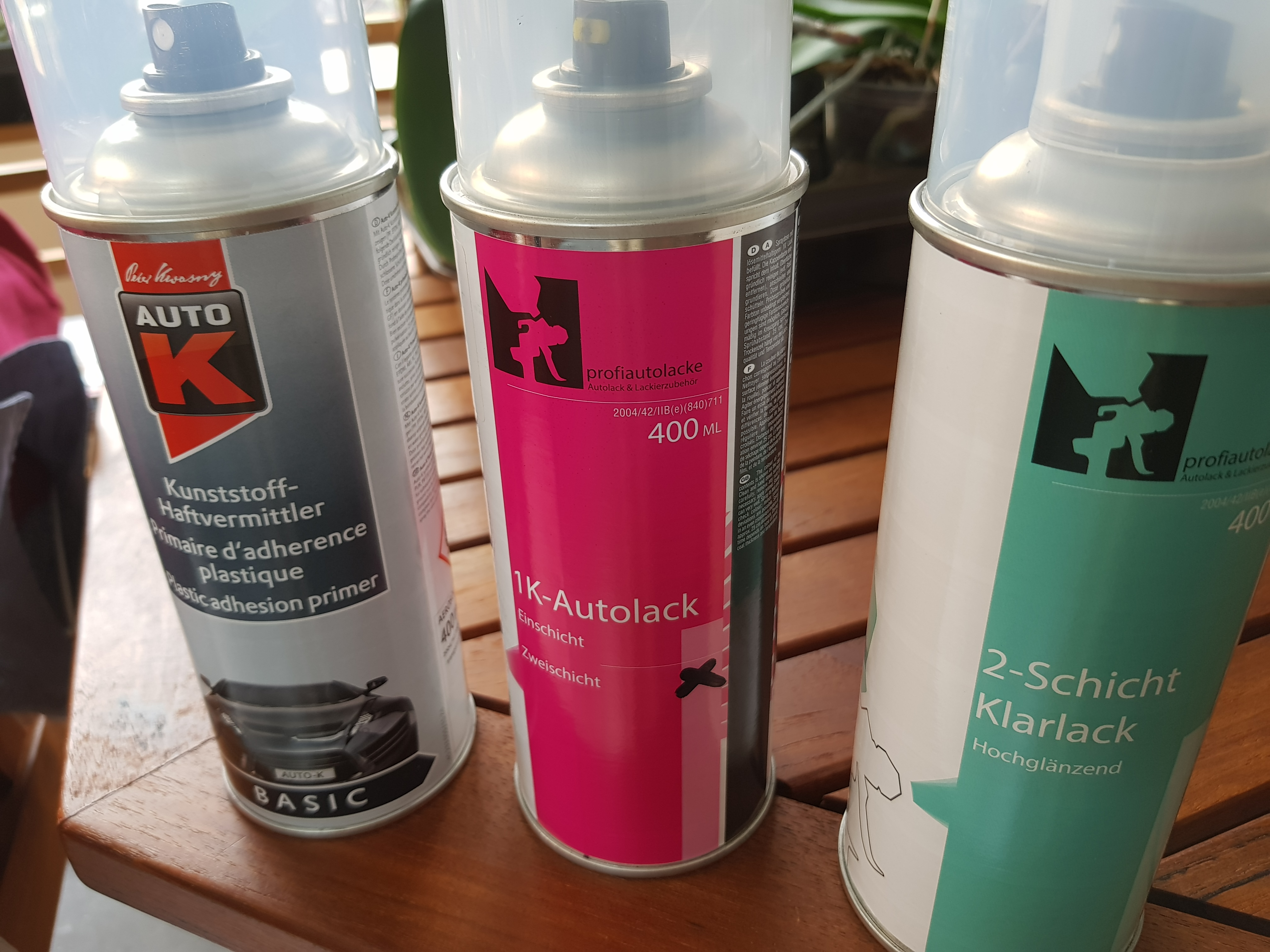

Salut Sapientes,
Oui tout à fait. De gauche à droite:
- 3 couches d'apprêt plastique (Norauto)
- 3 couches de peinture carbon flash metallic (Ebay, en pack avec le brillant)
- 3 couches de brillant
Side Markers peinture
