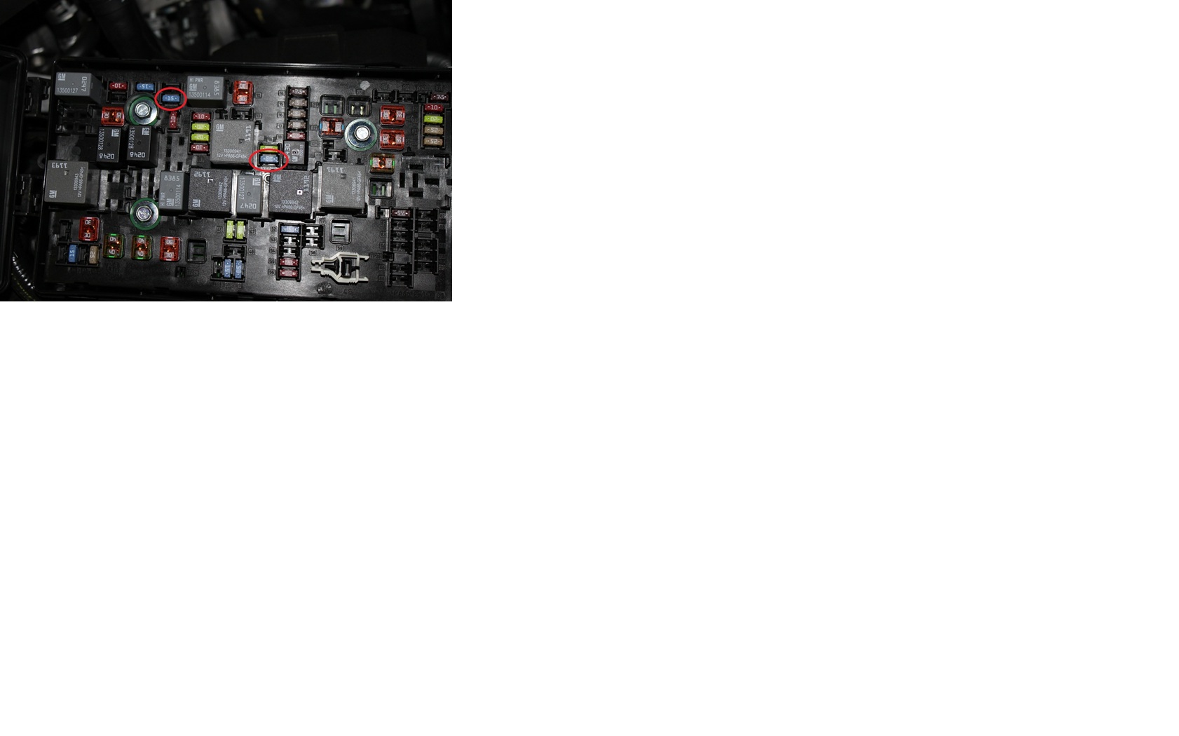

Mais en 2 mots, il est préconisé de retirer les fusibles repérés n°5 et n°20, de laisser la Camaro ainsi durant plusieurs heures (une nuit par exemple), puis de re-positionner les 2 fusibles (localisés sur la photo ci-dessous) et de démarrer la voiture.
Tous les défauts devraient être (normalement) effacés!

Make sure the engine and ignition are turned off
Locate Fuse Panel in front of the passenger's side front strut tower and pull the cover
Remove #5 and #20 (15A fuses) (photo of location below)
Let the car sit for at least several hours (overnight is preferable)
Install #5 and #20 (15A) fuses
Install Fuse Panel cover
Restart vehicle and enjoy
Note: Do not unplug the battery. It has no effect.
