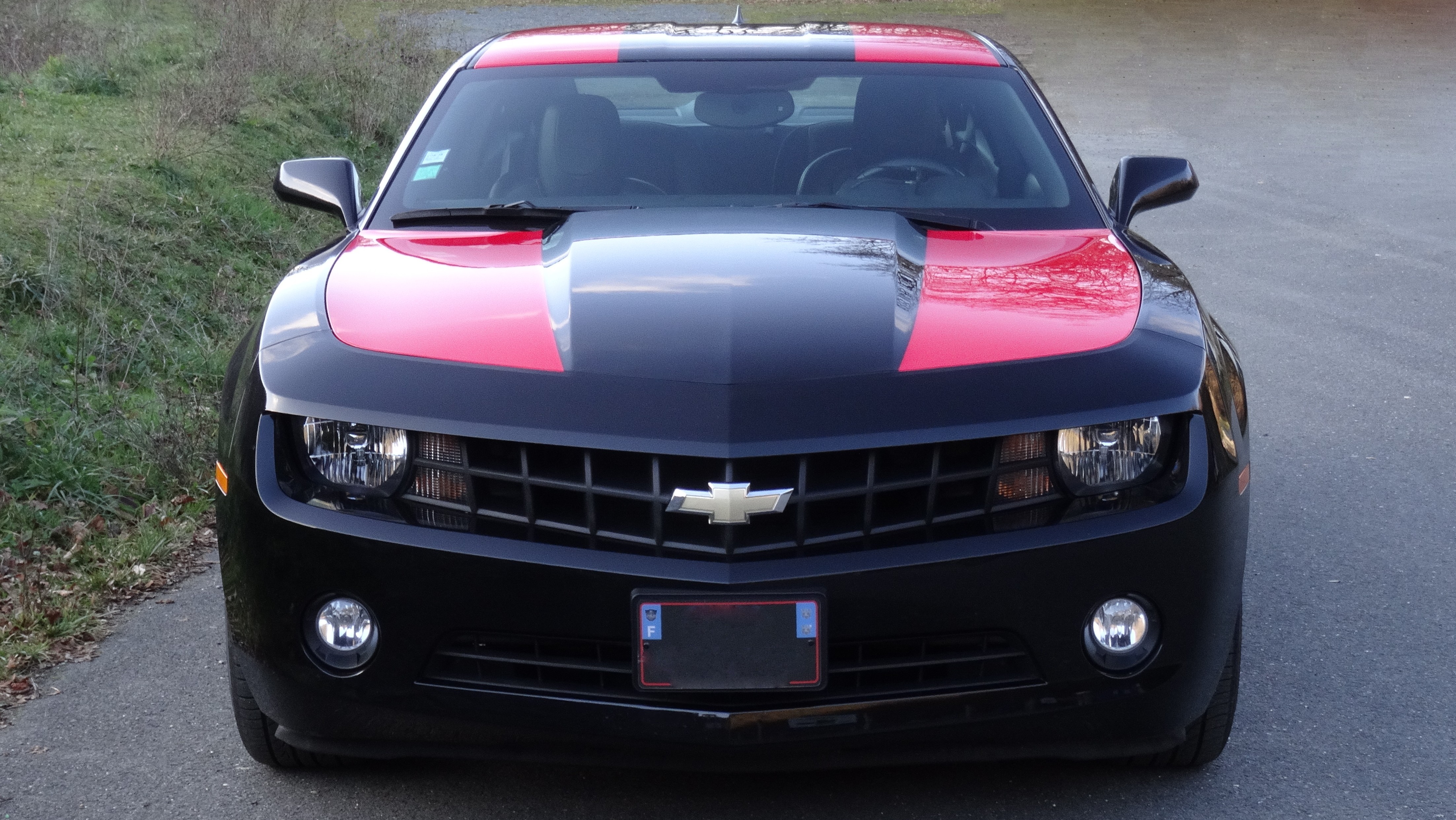

Savez vous s'il est possible de remplacer mes optiques avant qui sont comme ça par ceux qui ont le cercle lumineux ?
Merci !
(Camaro v6 de 2009, import US)

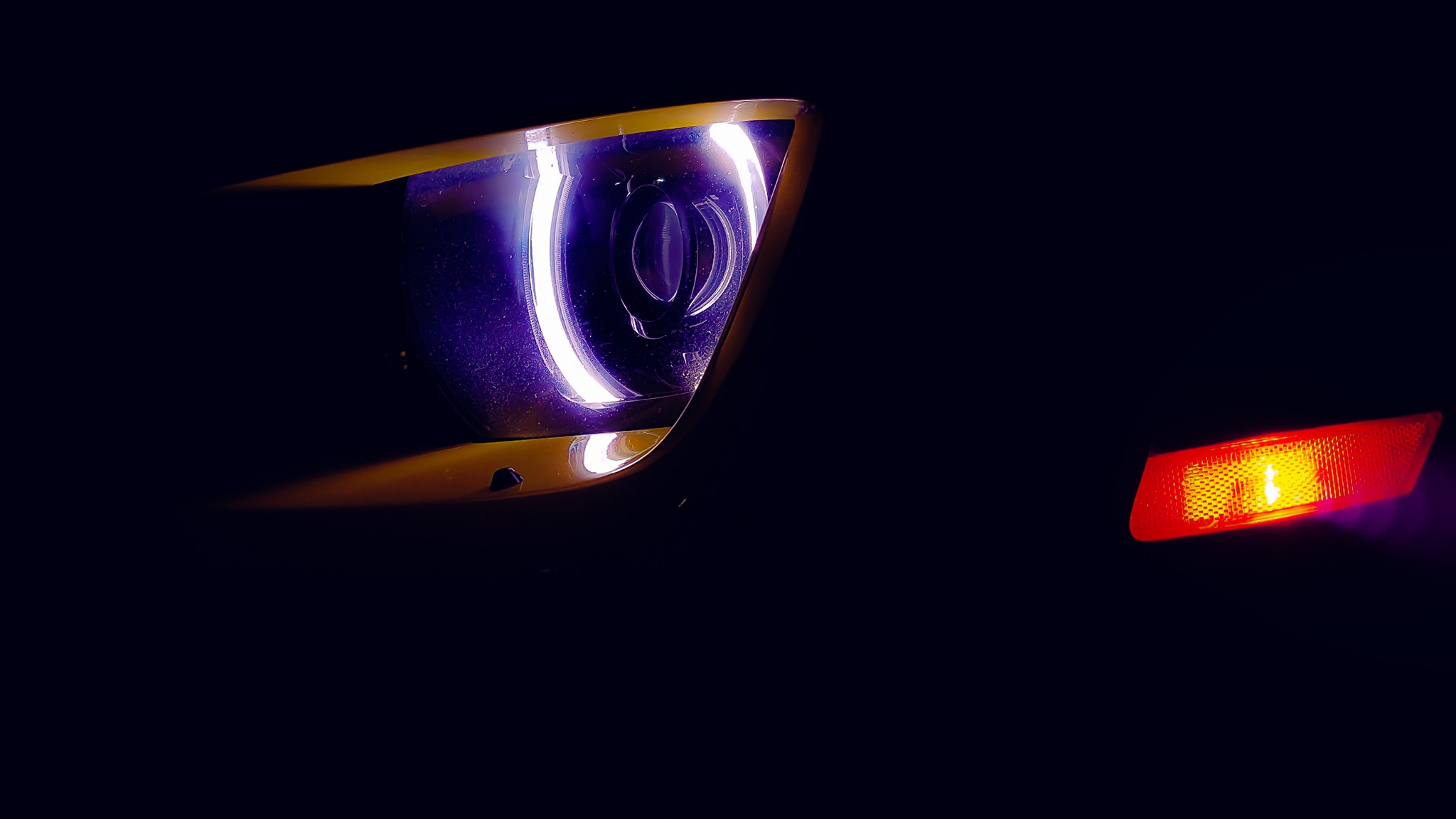

Sûrement que oui. Les références des pièces sont 20981022 (right) et 20981021 (left). Autour de 400$ pièce aux USA sur ebay.com, plus de 600$ en promo au lieu de 900$ sur les sites de pièces d'origine neuves...
Sur rockauto.com : 347€ sans nivellement, 419€ avec (à priori) et... 65€ le feux LS (sans angel eye) !
