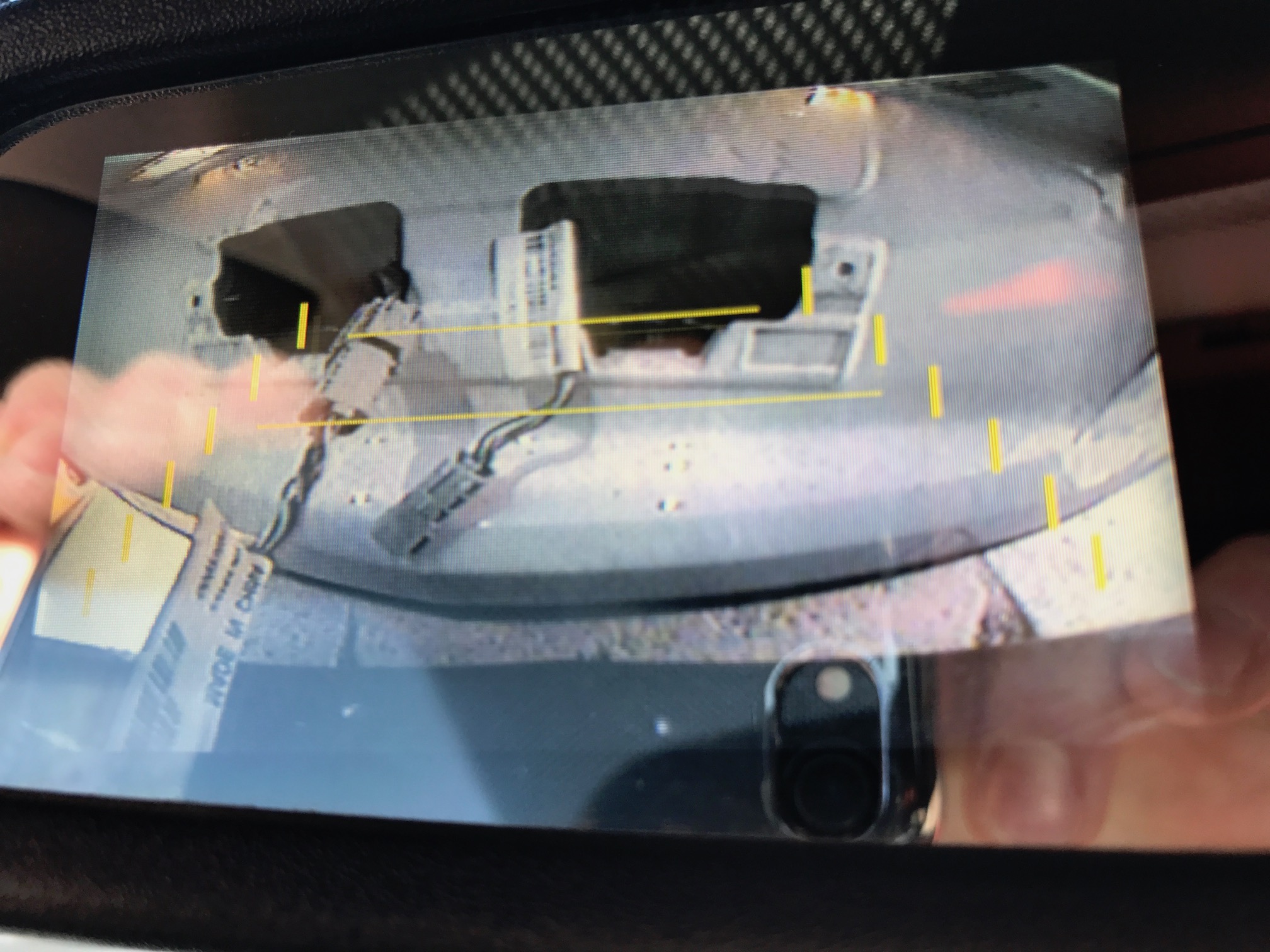

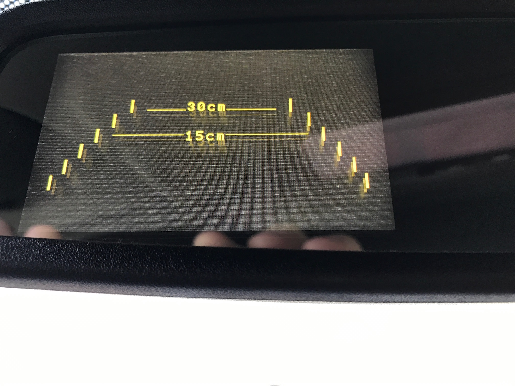

Voici le petit problème que j'ai sur ma camera de recul : :(
C'est apparut sans raison particulière, pas de choc ou démontage des éléments qui pourrait provoque un faux contact.
J'ai vérifié les branchements de la camera a l'arrière derrière la plaque d'immatriculation, RAS.
Le démontage de la caméra n'étant pas très simple ( démontage du pare choc arrière obligatoire apparement ) j'ai essayé de brancher la camera d'une autre Camaro en les mettant "cul à cul"
Et la, miracle ça fonctionne !
J'en déduit que c'est la camera qui est HS ? Réparable ?
Quelqu'un a déjà eu le cas ?
Le numero de la pièce GM est 22767362
Certains sites ont une correspondance avec le numéro 22872078 ?
Merci de me donner vos idées/retours sur ce problème

Tu as brancher une autre caméra en // sur les bornes de la tienne et l'image apparaît ? Alors oui il semble bien que ce soit la caméra qui a lâchée.
Pour la ref, ça a l'air d'être ça, même si une 100aine d'euros pour une simple caméra de recul, ce n'est pas donné.
J'espère qu'il n'est pas nécessaire d'enlever le bouclier car je crois que ce n'est pas évident :\

Indiana a écrit :Tu as brancher une autre caméra en // sur les bornes de la tienne et l'image apparaît ? Alors oui il semble bien que ce soit la caméra qui a lâchée.
Oui c'est ce que j'ai fait
Les 2 refs ne sont pas au même prix, une a environ 100 dollars, l'autre a 180 ?
Apparement si, la caméra est vissée dans le bouclier et pas accessible...
Re: Problème Camera de recul
Tu es le premier à rencontrer cette panne sur je forum (enfin je crois). Ta méthode de diag est la plus simple et la plus rapide :good:
Effectivement d'après tes infos, ta caméra est bonne à changer.
