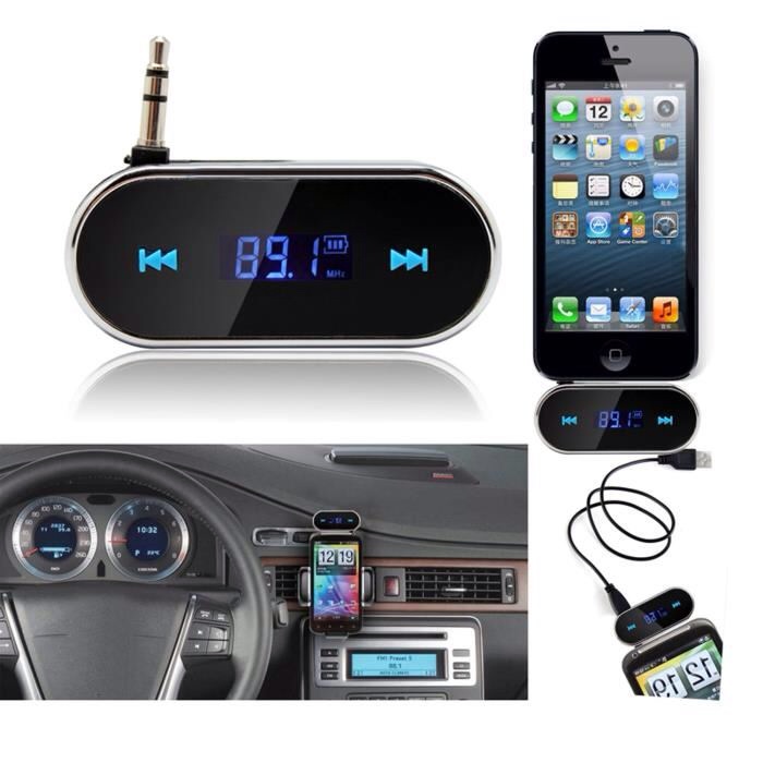

Re: Écouter la radio de mon tél sur le poste de la cam
Une solution : le transmetteur fm (voir photo pour un iPhone)
En gros :
tu branches le transmetteur à ton tel.
Tu règles le transmetteur sur une fréquence radio libre.
Et tu choisis la même fréquence radio pour ton poste de la camaro (ou autre).
Inconvénient : ça bouffe bien la batterie
En gros :
Je viens de recevoir ce modèle de transmetteur FM, et pour ceux qui souhaitent utiliser cette technique pour passer leur zic du téléphone sur l'autoradio, oubliez ce modèle car non seulement la batterie ne tient rien, mais en plus, vous aurez souvent des parasites, à moins de le coller complètement contre l'autoradio car la distance d'émission est très faible, entre 15 et 20cm.Dudu_38 a écrit :Une solution : le transmetteur fm (voir photo pour un iPhone)
Oui ça n'a pas la puissance d'émission d'une antenne radio.
Ce système est surtout pratique sur les vielles auto qui n'ont aucune interface.
