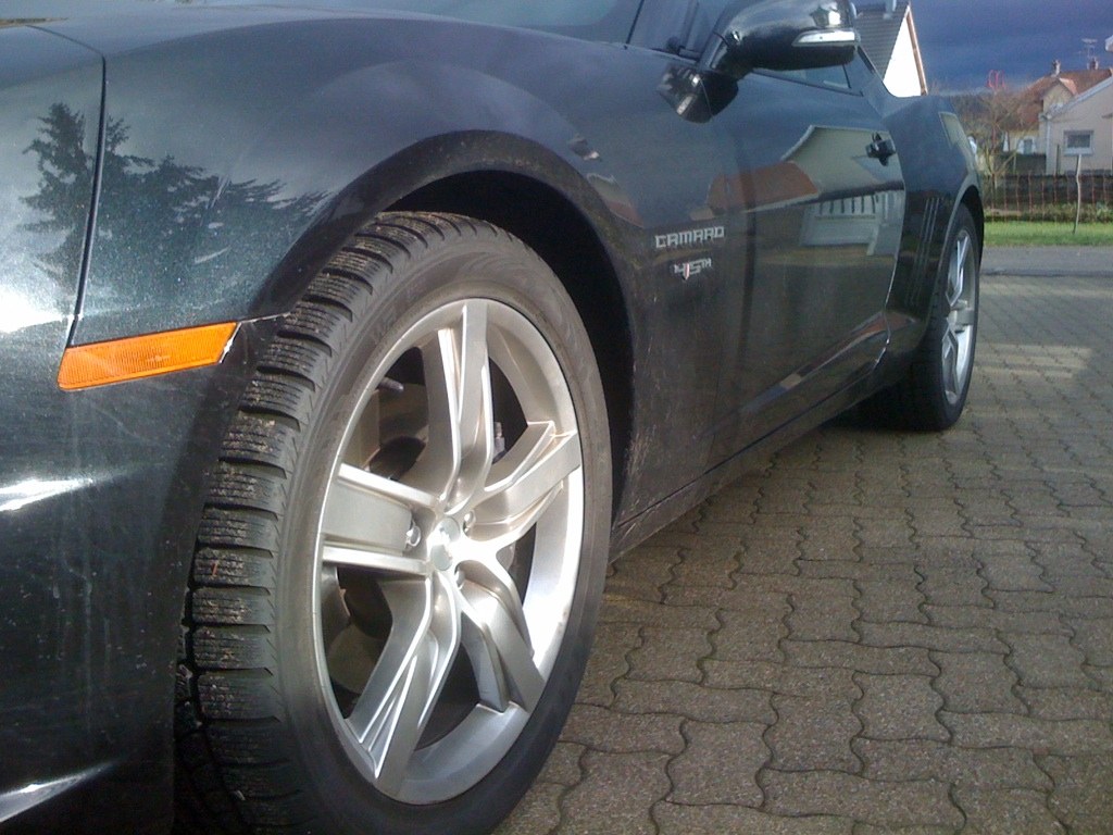

- jms68800
- Messages : 2390
- Localisation : Gallifrey
Re: Mettre du 275/40 partout ?
Pneu hiver ( en 275 /45/20) monté sur jante d'origine
