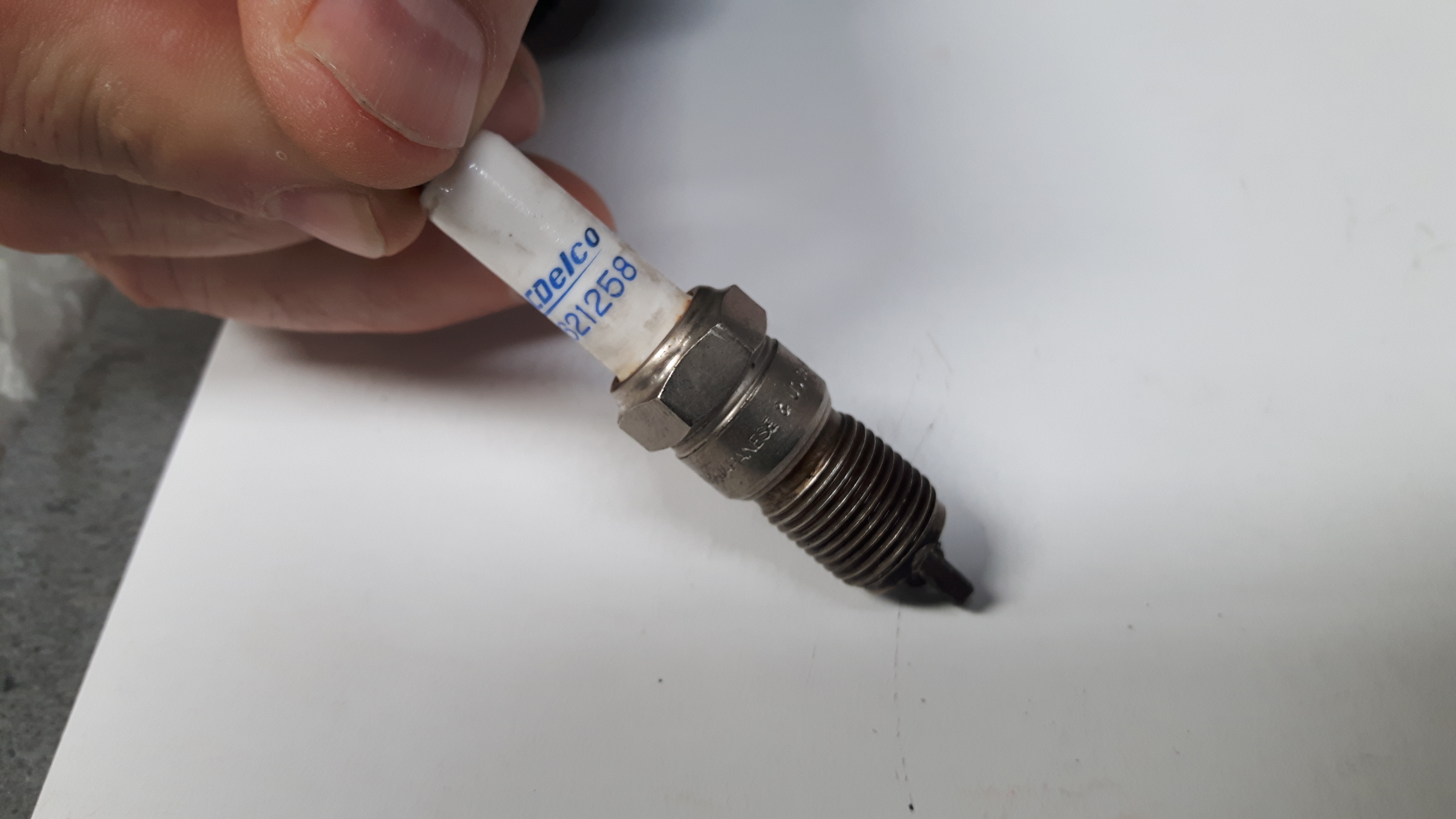

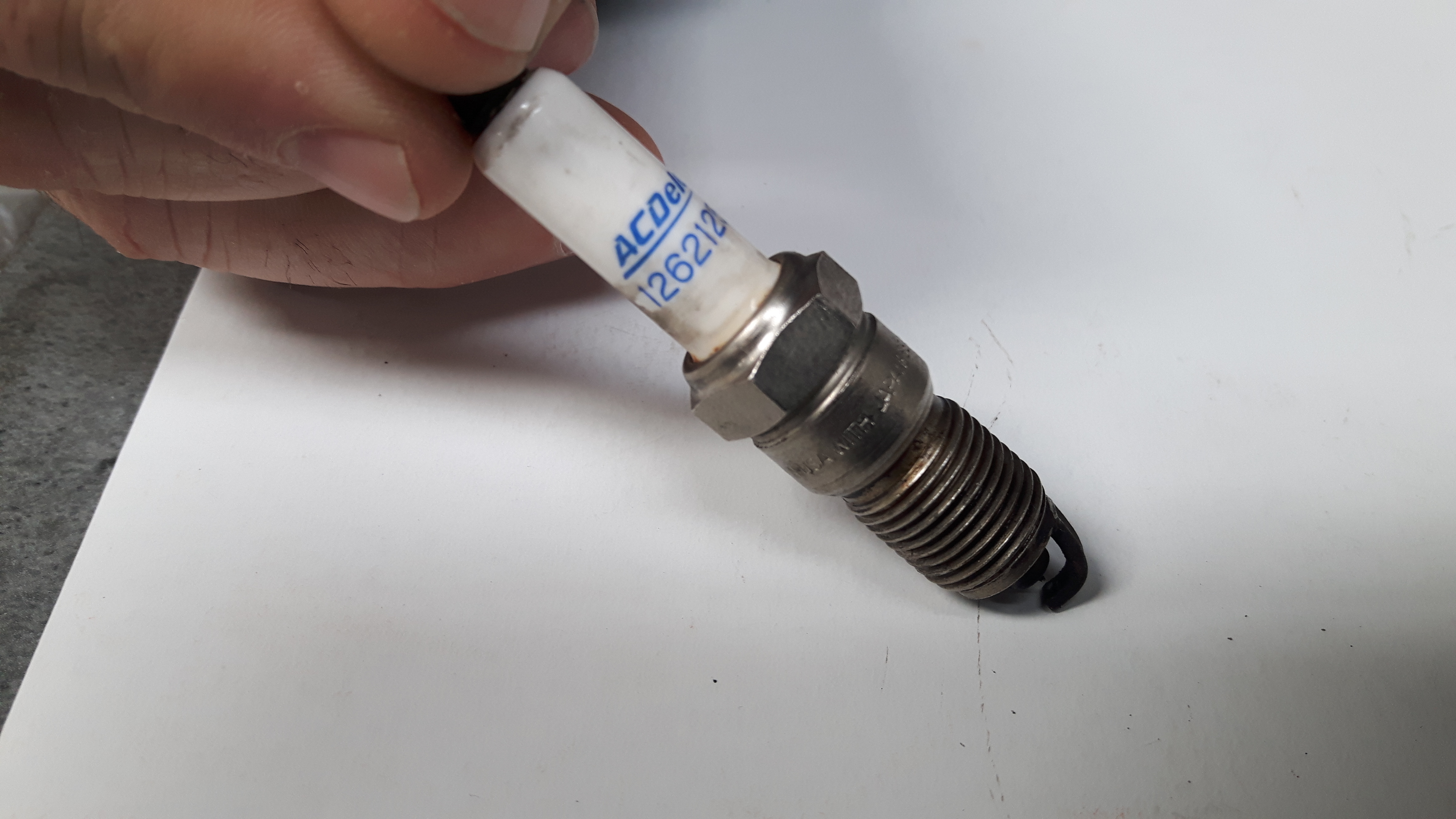

Le sujet n'a encore jamais été évoqué à ce jour, aussi, suite à un démontage sur une Camaro, je vous communique ci-dessous la référence de nos bougies d'allumage d'origine :
AC DELCO 12621258
41-110
La seconde partie de la référence (41-110) que l'on ne voit pas sur les photos :? est quelquefois suffisante pour les identifier sur les sites de vente spécialisés ;)
Ce sont des bougies simple électrode, et, semblent-il, de très bonne qualité d'après ce que j'ai pu en lire ici ou là (montage d'origine :good: ).

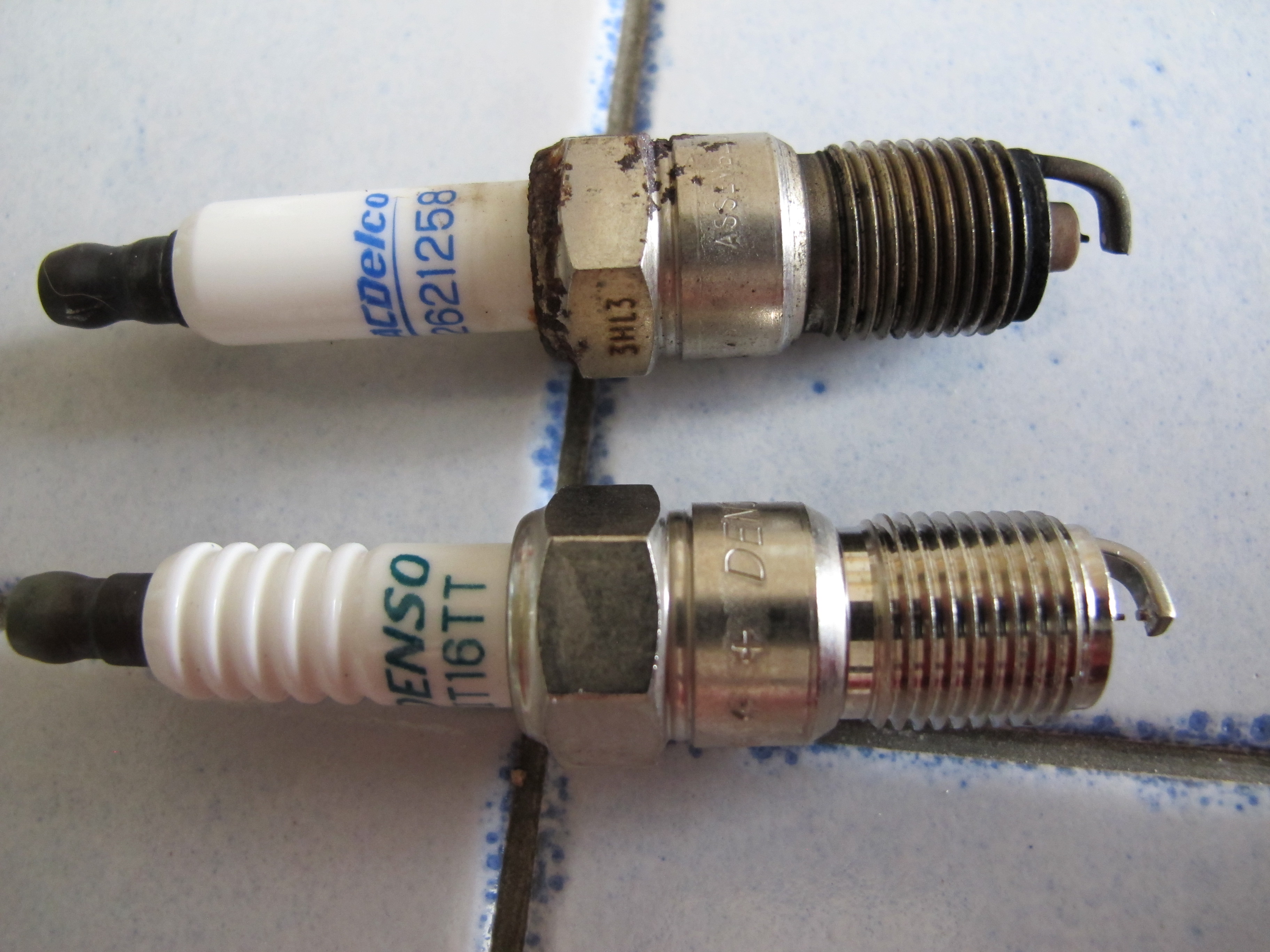

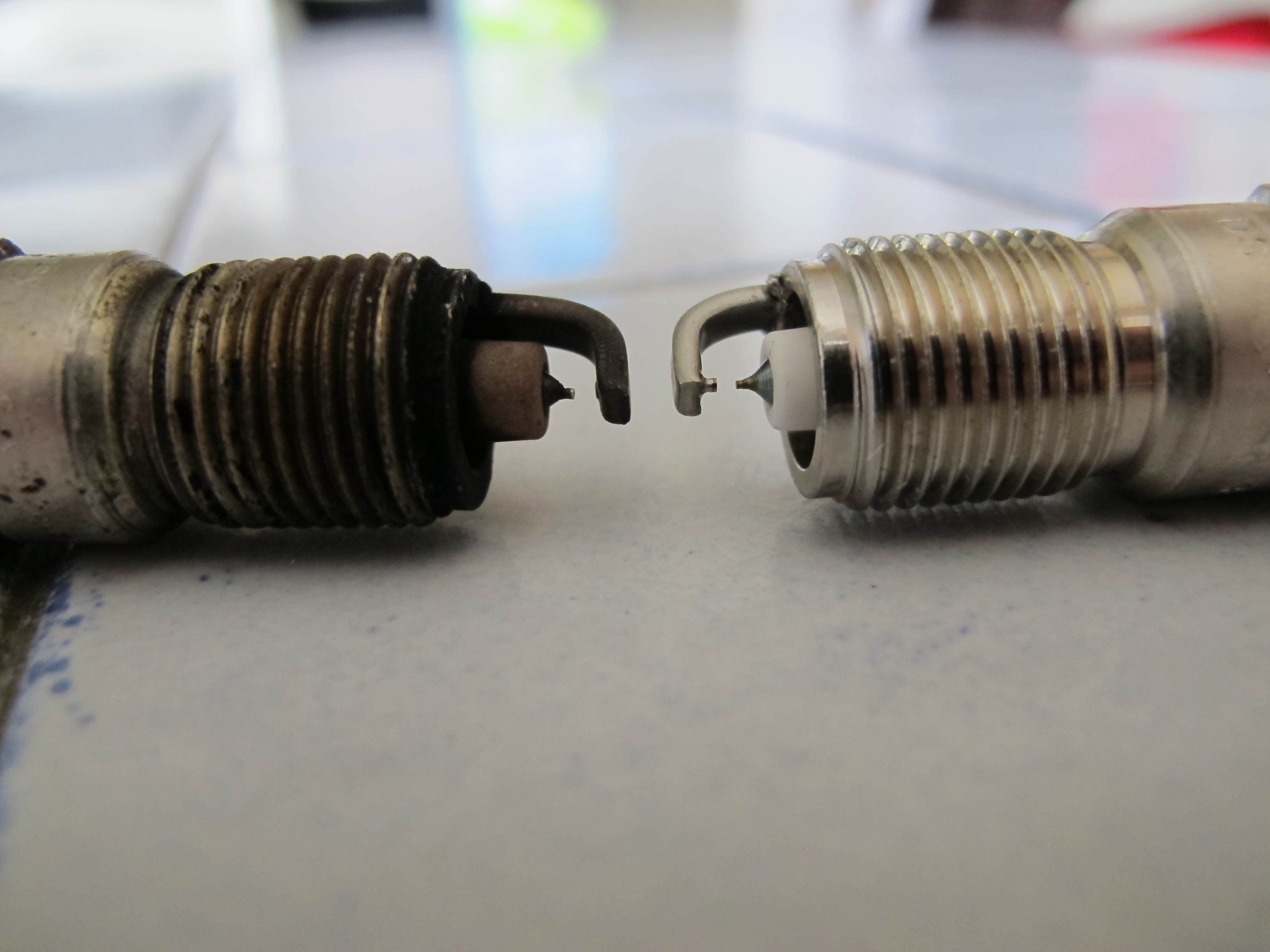

Remplacement des bougies d'origine(iridium) après 25000 kms. Pas vraiment simple a changer, surtout a gauche.
Il y a quand même une légère usure apparente.
Re: Bougies d'allumage
Ah oui, après (seulement) 25000kms, l'usure est quand même significative je trouve :bigeyes: . Quand je pense que Chevrolet prévoit le remplacement à 150 000kms, ça me semble vraiment optimiste, et ça confirme ce que je pensais !
Qu'est ce que tu as monté comme réf ? On n'arrive pas à lire sur la photo :D
