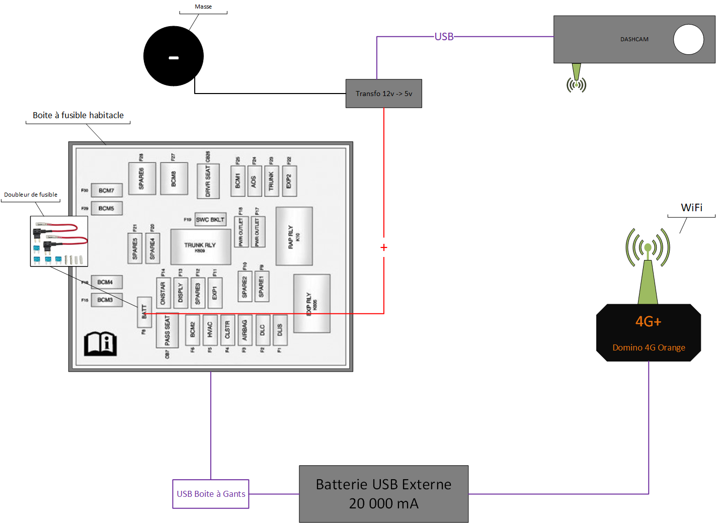

Alors si tu n’as plus accès à tes caméras dès que tu coupes le contact, c’est que soit ton power magic pro est mal configuré ou qu’il est éteint ! Je ne vois que ça ! Mes précédentes fonctionnaient donc, je ne vois rien d’autres. Puisque les boutons 1 et 2 protège ta batterie et coupe l’alimentation de celles-ci. Le 1, elle coupe à 12 volts et le 2 à 12,5 Volts. A voir par tes soins

Indiana a écrit :Si la dashcam enregistre dans une carte SD localement insérée dans celle-ci, oui ! :good: (autrement pourquoi alimenter en permanence la dashcam si elle envoie nul pars ses images)
Il y a la possibilité d'uploader sur un support externe en wifi (mon NAS pas exemple Image)

Messages : 12604
Re: Connexion dashcam
Seulement sur ton schémas le module wifi est coupé dès que tu coupes le contact, d'où ma remarque...

Re: RE: Re: Connexion dashcam
Message par Linck »
Indiana a écrit :Seulement sur ton schémas le module wifi est coupé dès que tu coupes le contact, d'où ma remarque...
Et non, toute la subtilité est la ;)
C'est une idée de Jerrylee (ça vaut ce que ça vaut :cassos: ) mais en gros, le domino serai sur batterie externe qui elle même serai branché en USB ou sur domino non contant. Comme ça la batterie externe prend la relève quand je coupe le contact et le domino ne risque pas de vider la batterie de la voiture (vu que lui n'a pas de module intelligent comme la dashcam)

Voila l'installation que je souhaite faire plus clairement avec un petit MS Visio :)
