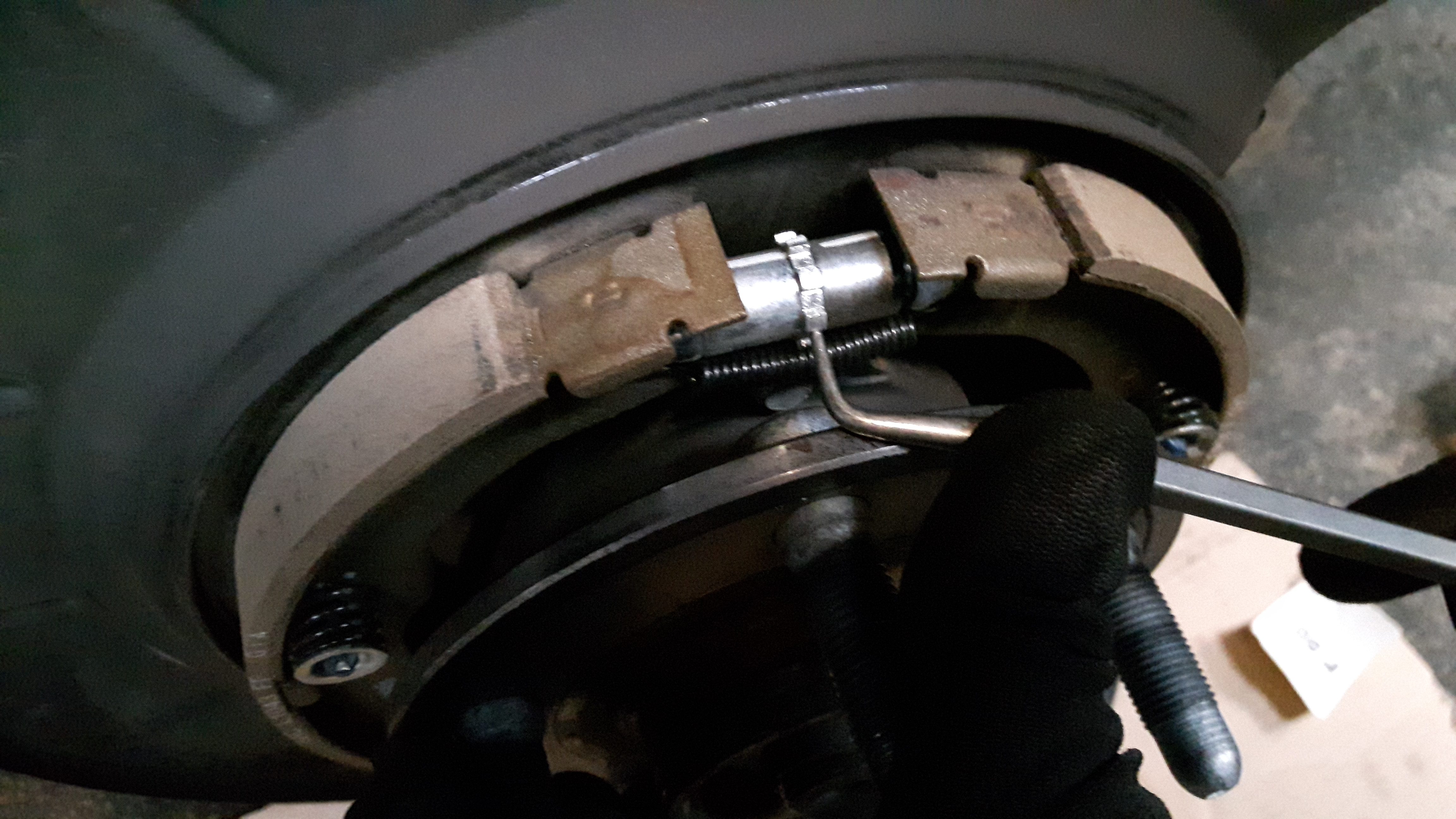

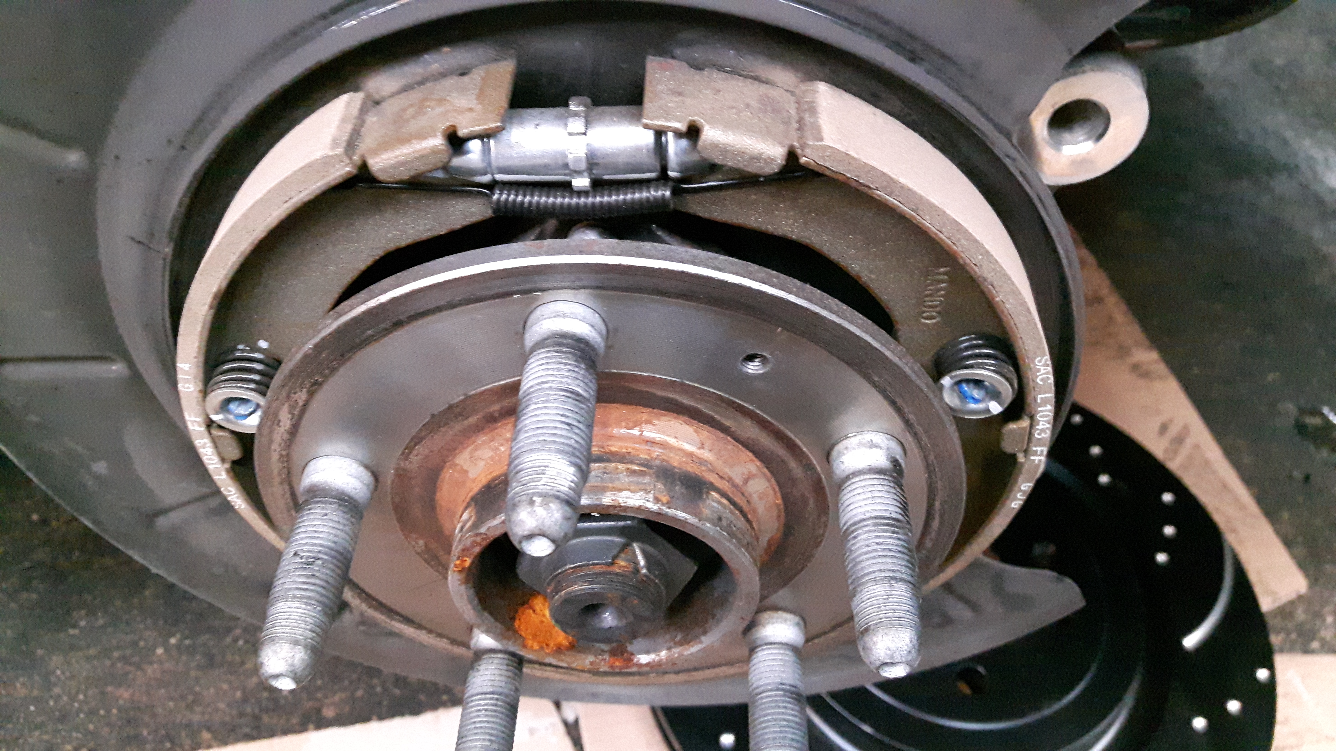

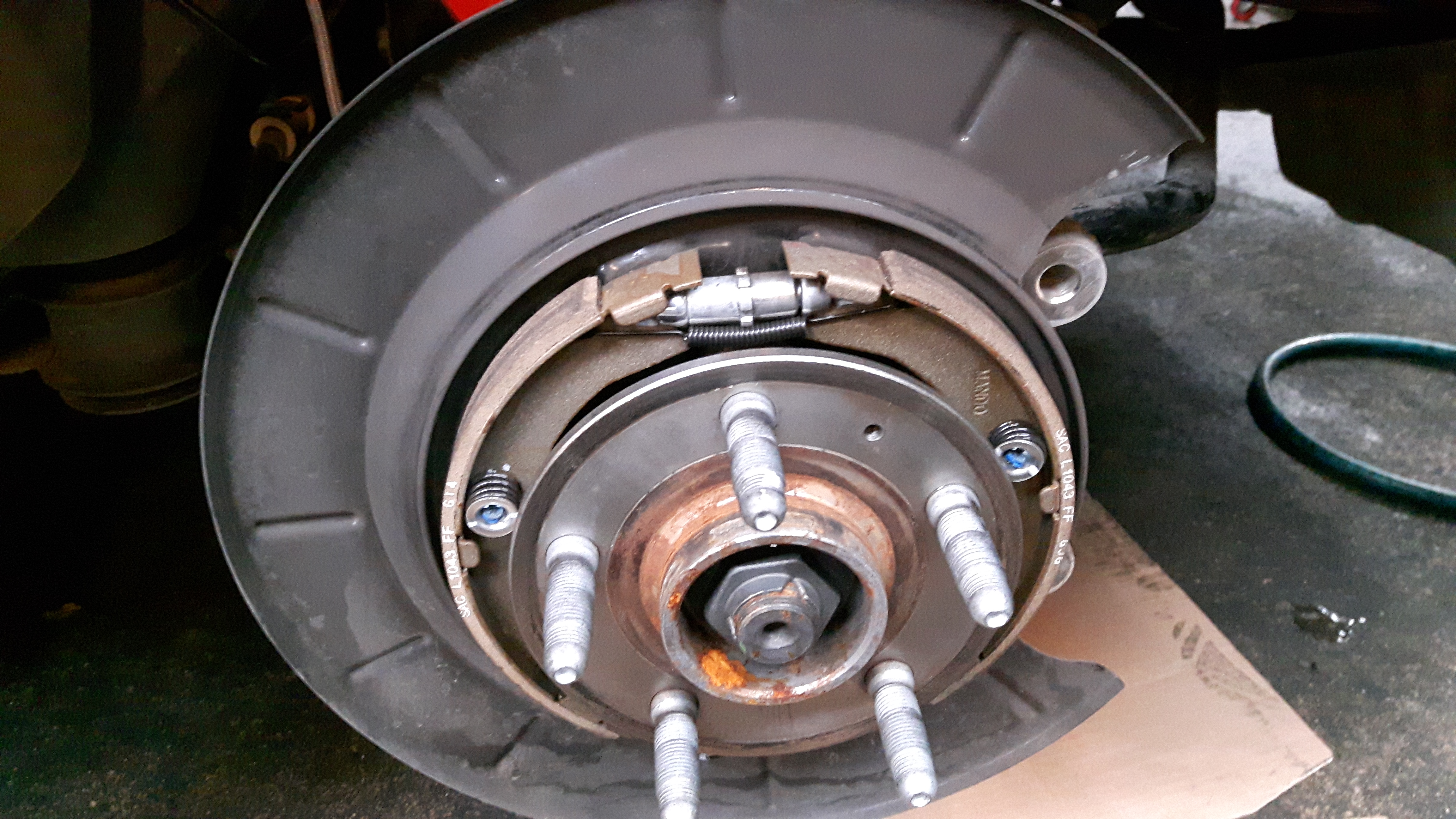

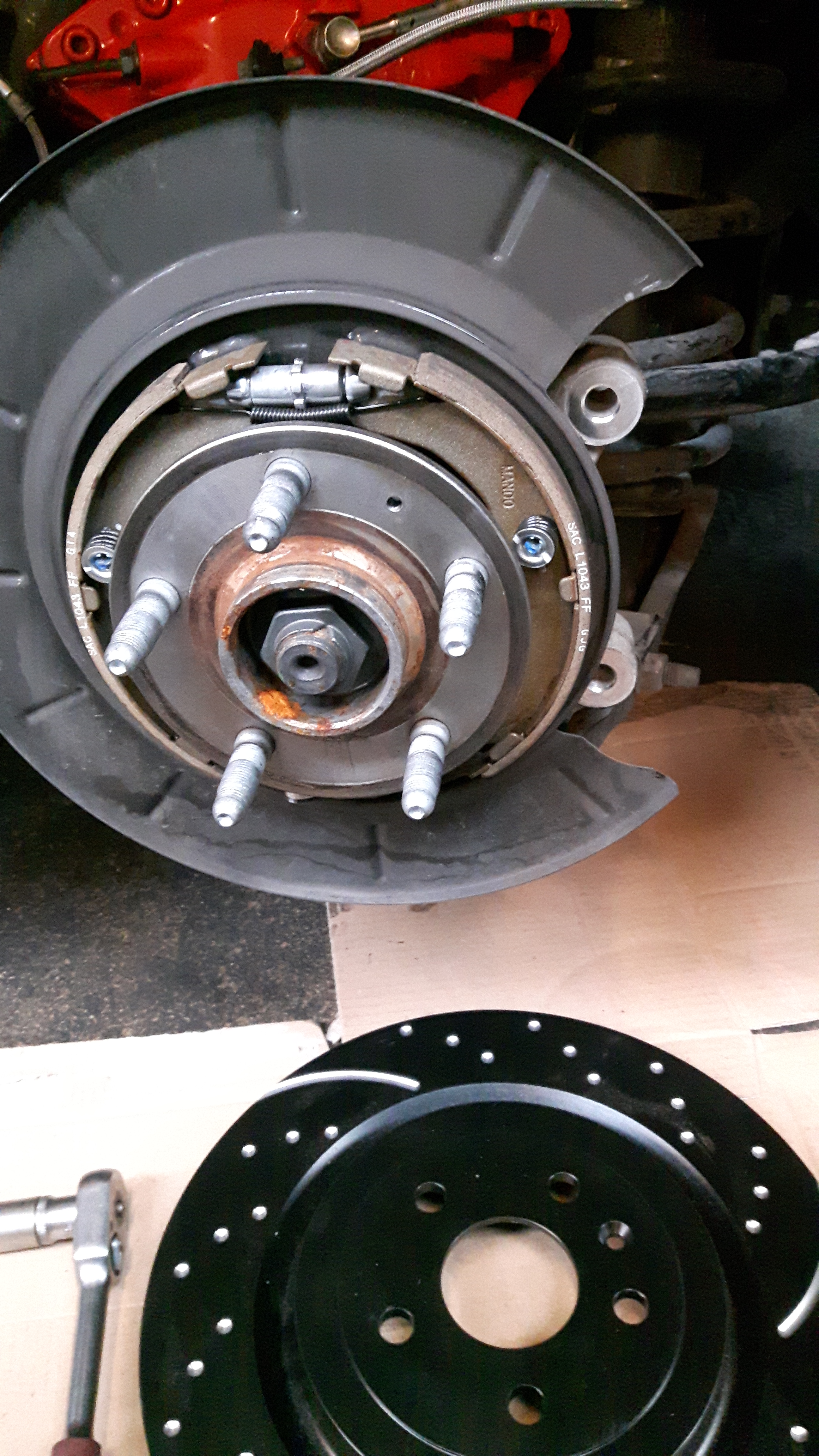

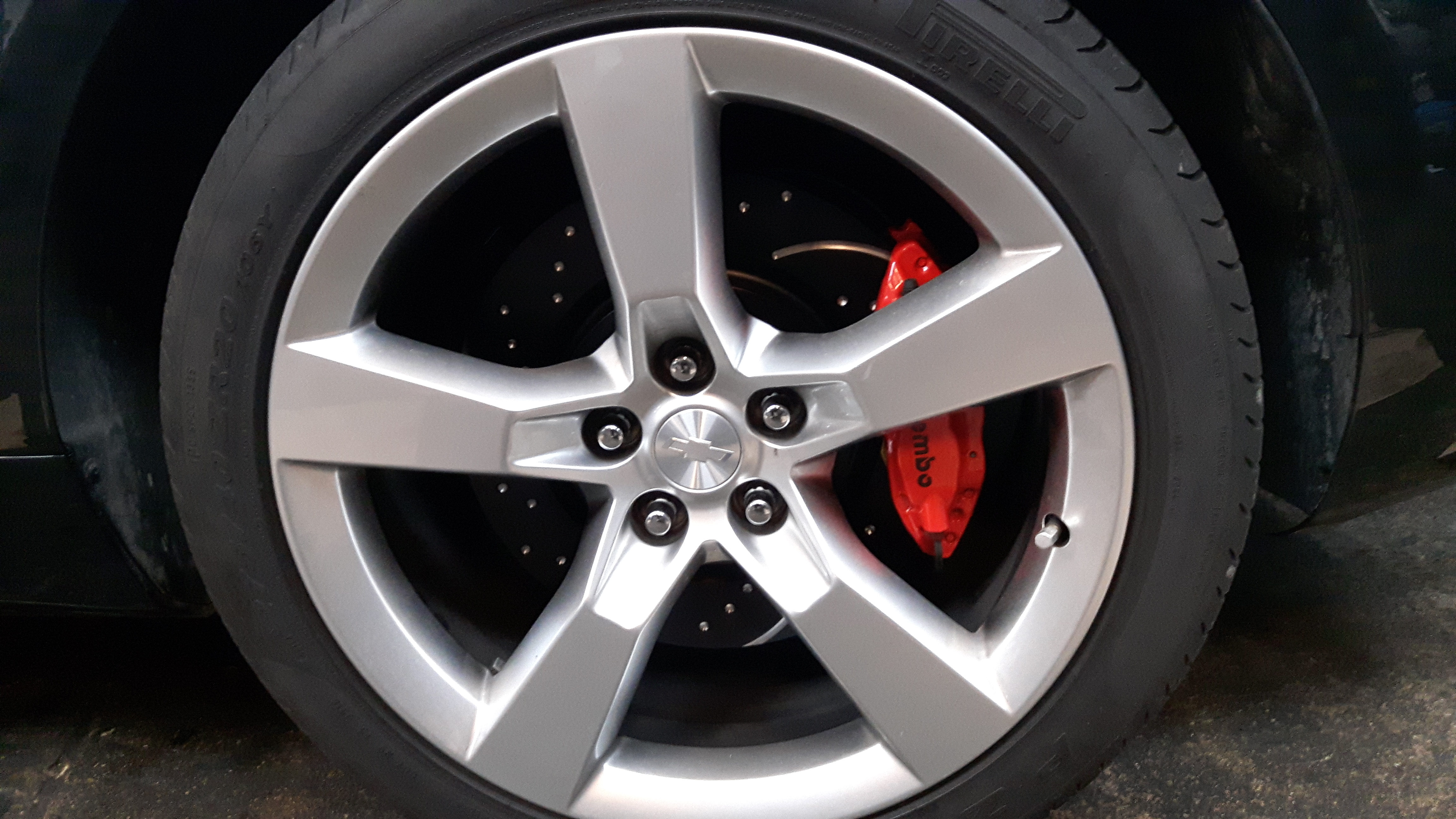

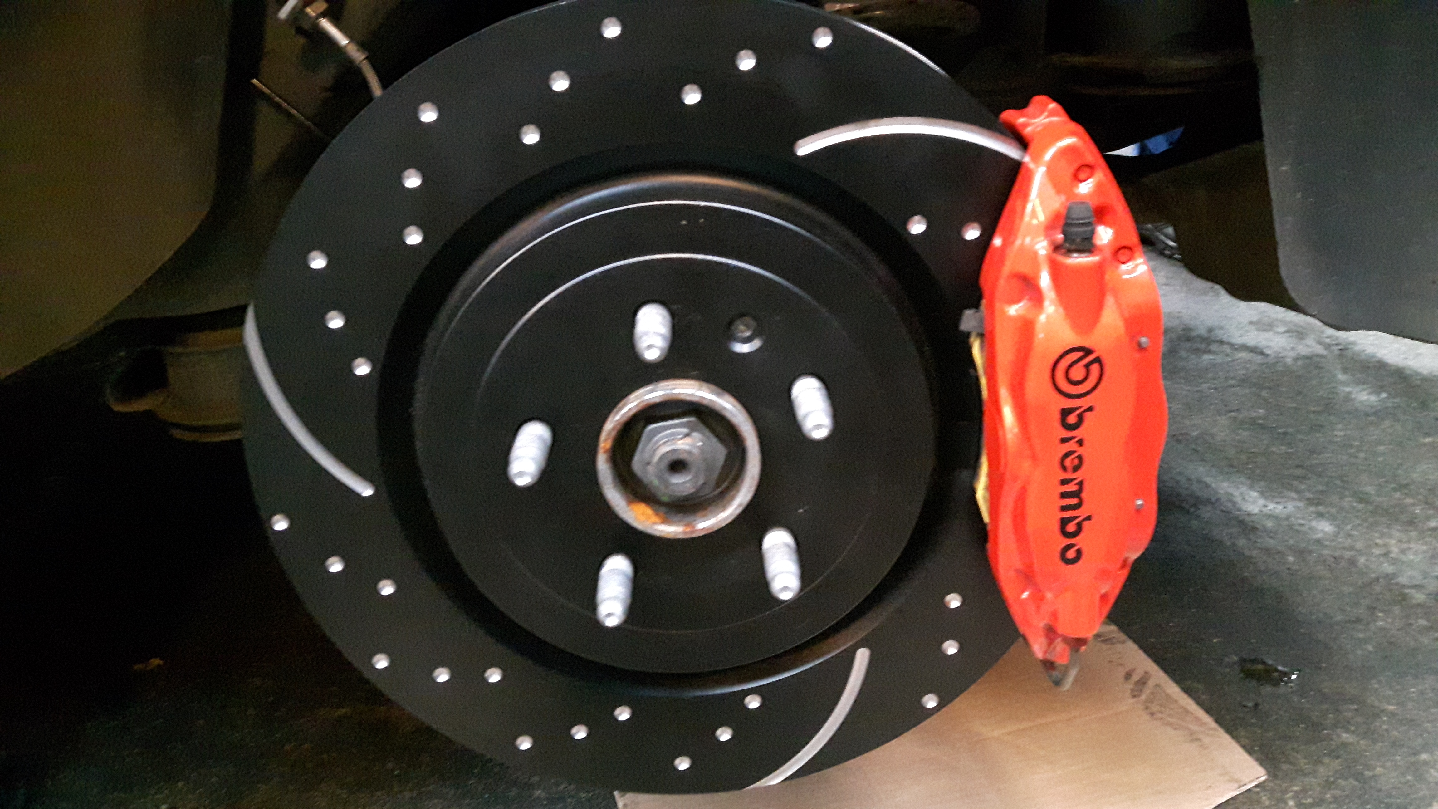

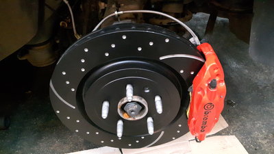

Disques montés ce jour :excited: :excited: :excited: .
C'est d'une facilité déconcertante..... !victory:
Pour info, le système de frein à main se situe dans le disque lui même, y compris le réglage (voir molette canelée au centre, sur les photos). Cela se présente sous la forme de fines garnitures (genre mâchoires de frein à tambours), et cela sous-entend surtout que, comme toutes mâchoires, eh bien cela va s'user avec le temps, même modérément car cela ne concerne QUE le frein à main. Mais à savoir...
Je vous poste qq photos pour mieux visualiser la chose :)
