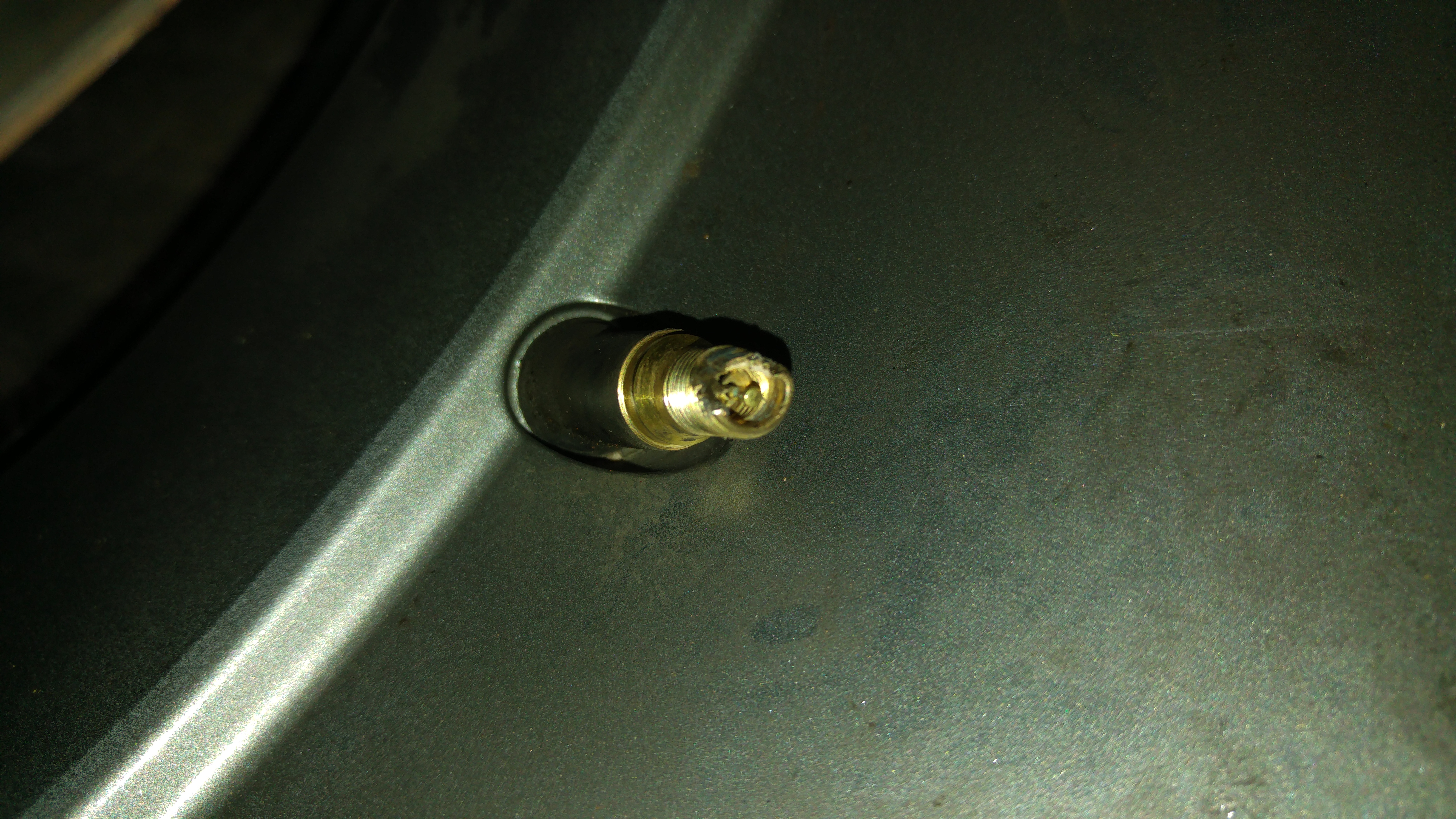

Pour mon problème de valve "mangée" par les oreilles de mickey au cul des plaquettes avant :
Je me demande si je ne ferrai pas aussi bien de ne racheter "que" des valves courtes et remettre les capteurs dessus, après tout, ils sont toujours neufs (eux) !
Voici ce que j'ai :
Voici ce que j'ai :

Re: Capteurs de pression "génériques" ?
Pas bête comme idée si tu arrives à les fixer correctement dessus sans problème et que le tout soit bien étanche !
Il existe des valves courtes en métal qui se montent sur les capteurs de pression, j'en ai un jeu, mais ça fait loin et pas sûr que ça passeindiana a écrit :Pour mon problème de valve "mangée" par les oreilles de mickey au cul des plaquettes avant :
Voici ce que j'ai :
A la limite, je ne suis pas à 2h de route... Dis moi si et quand je peux passer si tu veux bien me les céder ! Merci.Baere a écrit :Il existe des valves courtes en métal qui se montent sur les capteurs de pression, j'en ai un jeu, mais ça fait loin et pas sûr que ça passe
Je vais le chercher demain entre midi pour les mesurer et voir si elles sont plus courtes que les autres.indiana a écrit :A la limite, je ne suis pas à 2h de route... Dis moi si et quand je peux passer si tu veux bien me les céder ! Merci.Baere a écrit :Il existe des valves courtes en métal qui se montent sur les capteurs de pression, j'en ai un jeu, mais ça fait loin et pas sûr que ça passe
Si c'est bon, tu pourras passer demain après 18h, ou un autre soir, Amandine sera à la maison.
