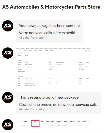

J'ai acheté les miens dans la même boutique que toi, ils ont la bonne mesure, mais le coffre ne s'ouvre que de deux centimètres,
j'ai envoyé un message avec une vidéo pour leurs montrer comment s'ouvre le coffre, ils m'en ont envoyé une nouvelle paire, que je devrais recevoir.

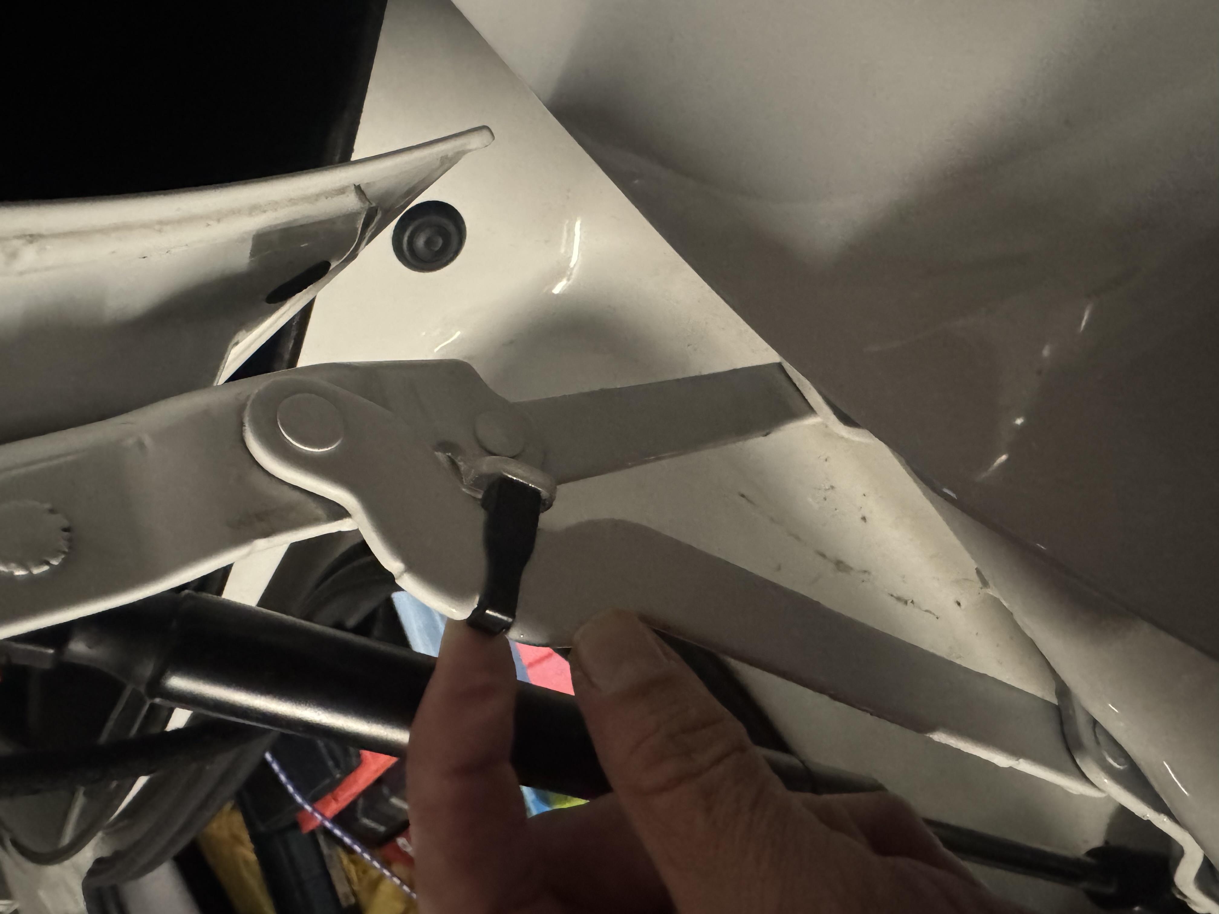

Oui, d’après la notice jointe, il faut rajouter les rondelles qu’ils ont fourni si le coffre ne s’ouvre pas.
Par contre je viens de remarquer qu’il y a des clips amovibles dans le coffre des Gen5 pour limiter l’ouverture verticale, je vais poser mes commissions et tenter de mettre les nouveaux vérins.
Ouf, c’était bien ça, il fallait enlever les clips de retenue et pousser un peu sur le coffre pour que les vérins entrent, ne pas oublier de remettre ces clips, ça évite je pense que le bras se déforme à la longue en cognant métal contre métal.
