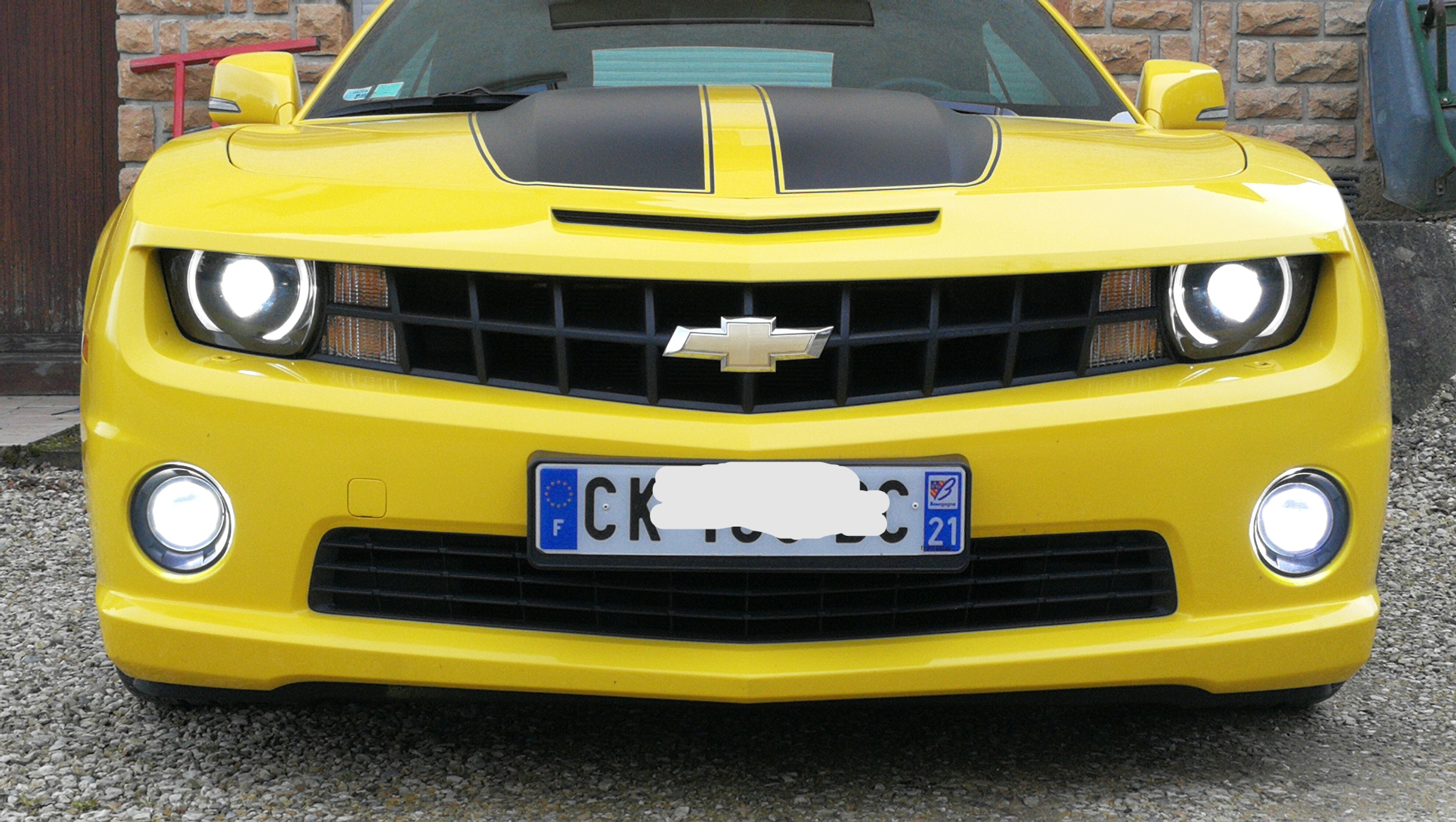

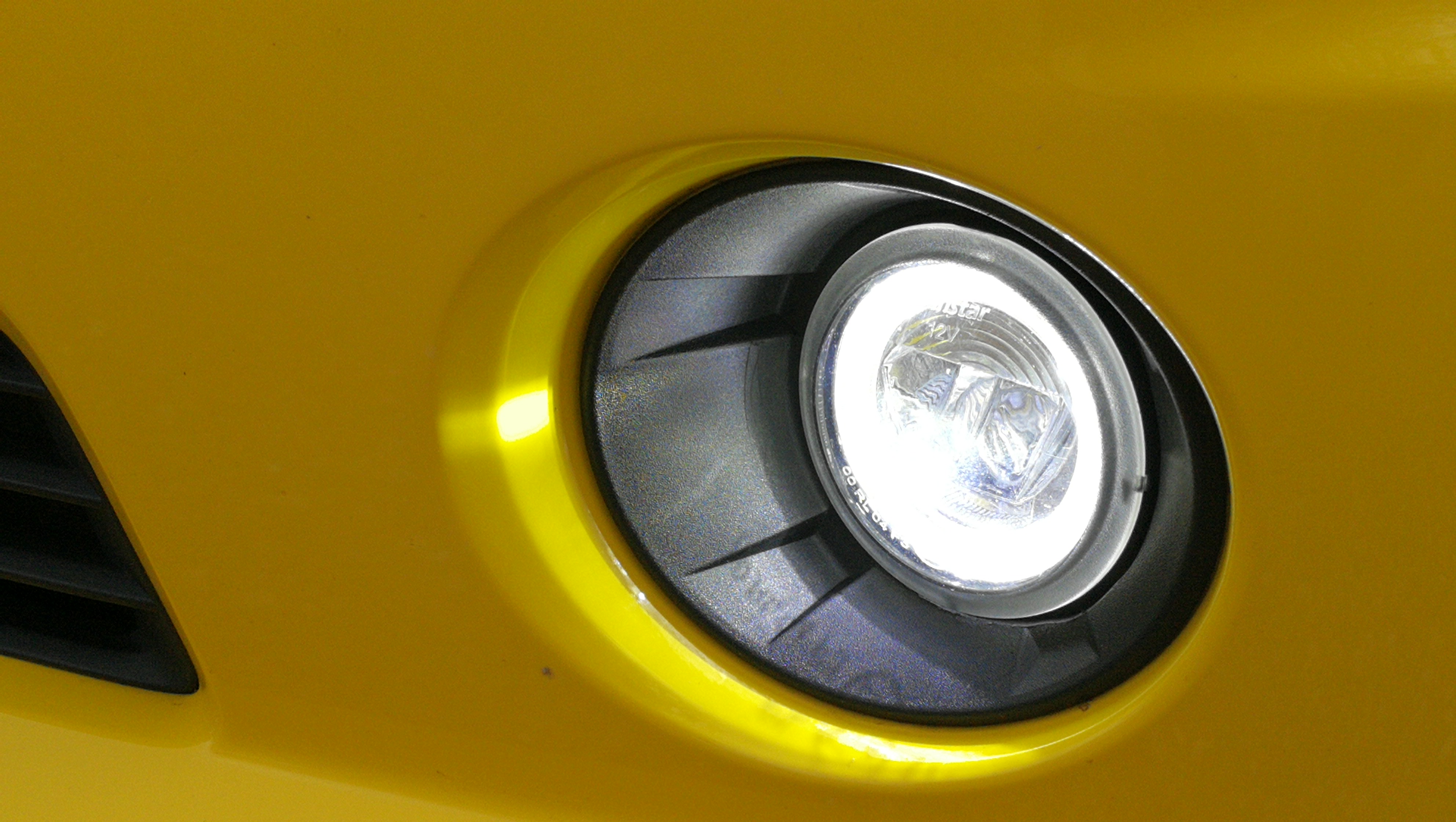

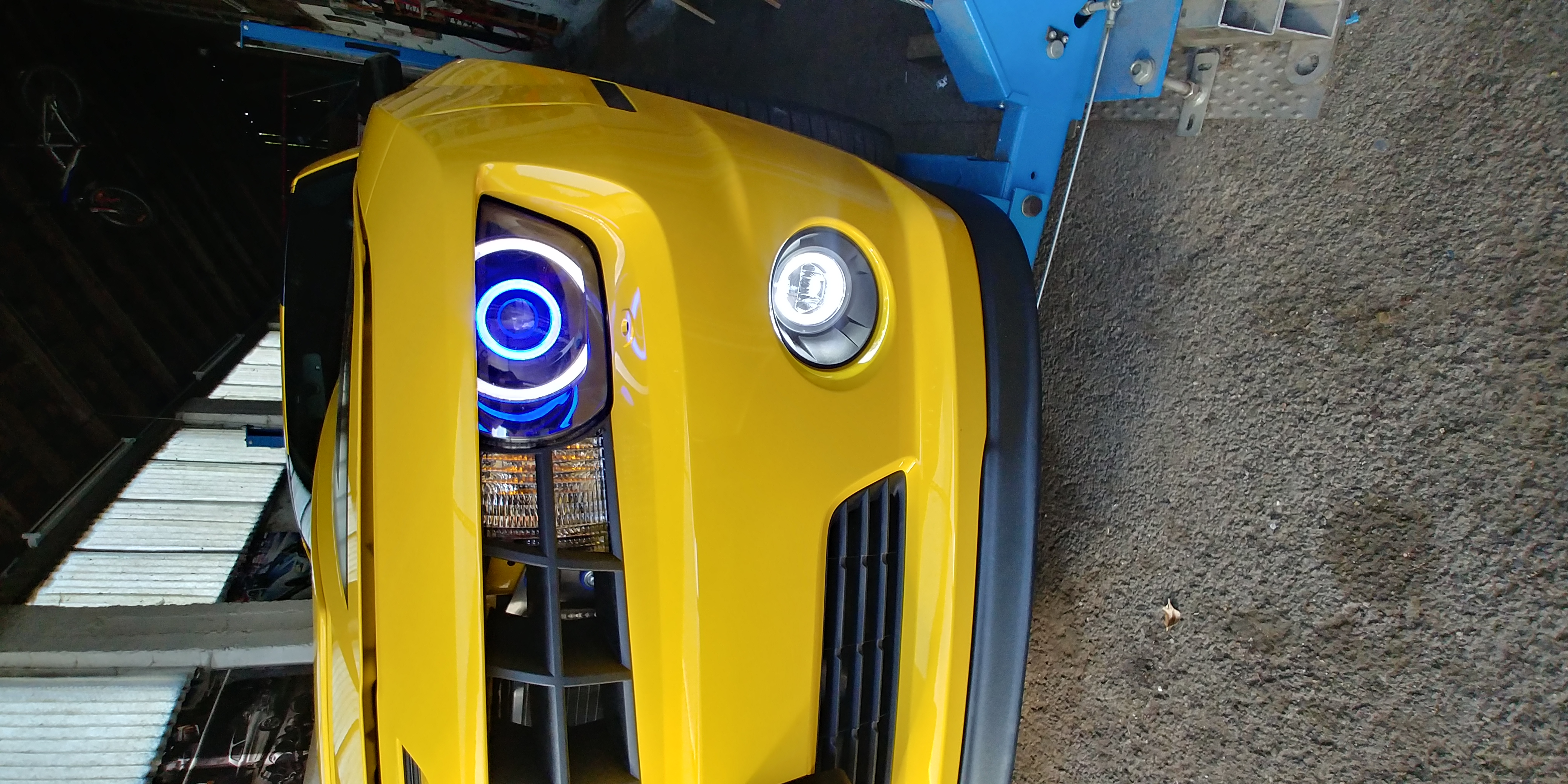

Les photos rendent pas super bien par rapport à la réalité.
Il a réussi à me faire un montage sur les feux de croisement et feux de route.
Comme il trouve que ca allume beaucoup il m a place un bouton sous le tableau de bord pour les éteindre.

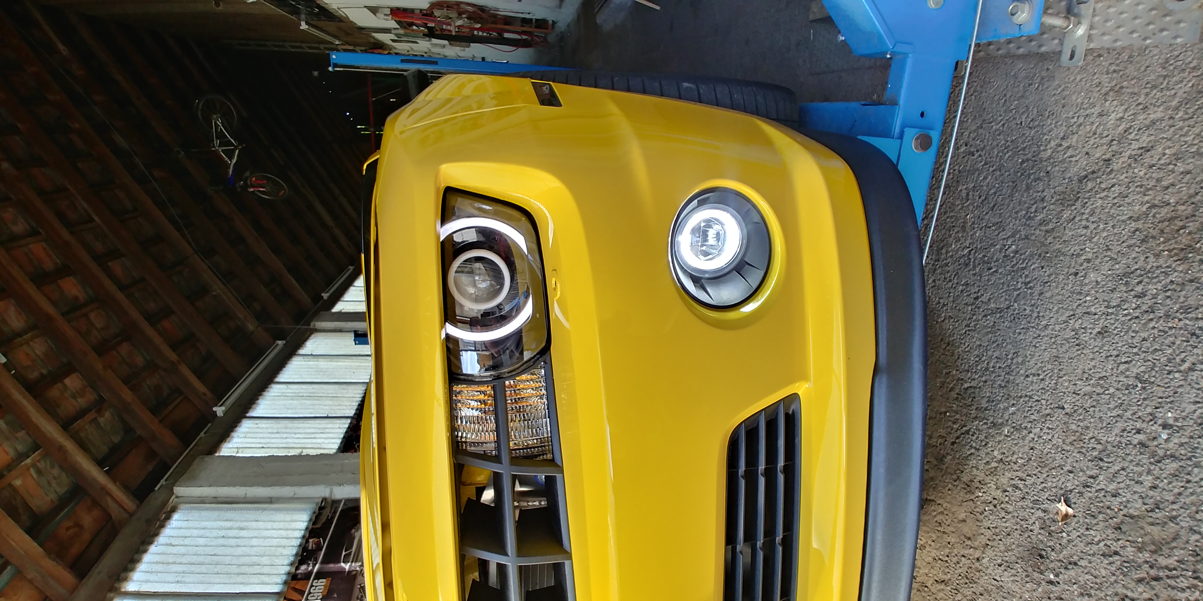

Re: Connaissez vous le Halo Harness ?

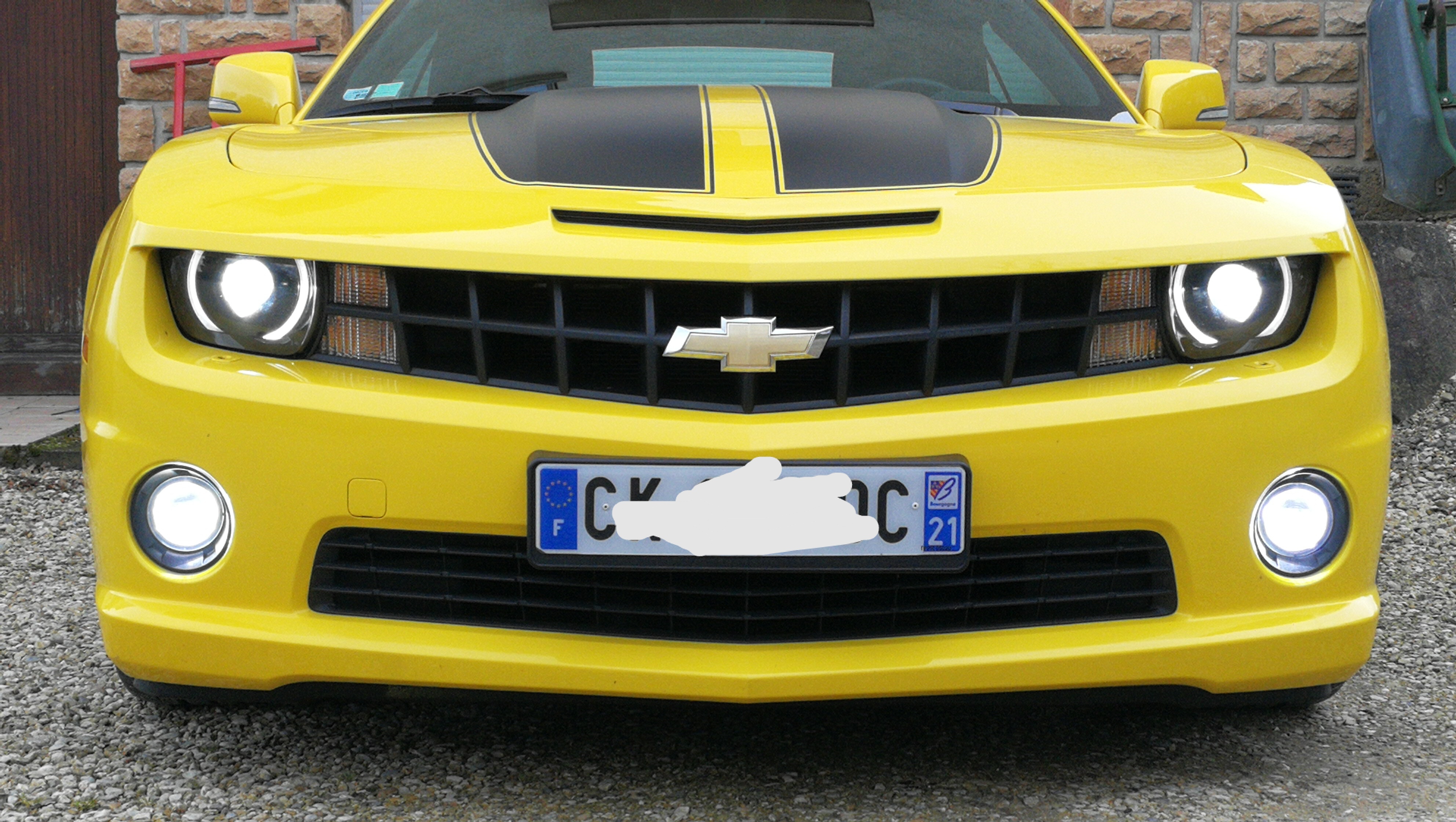

j'ai enfin fais le montage, ça rend bien
par contre c'est galère a faire....

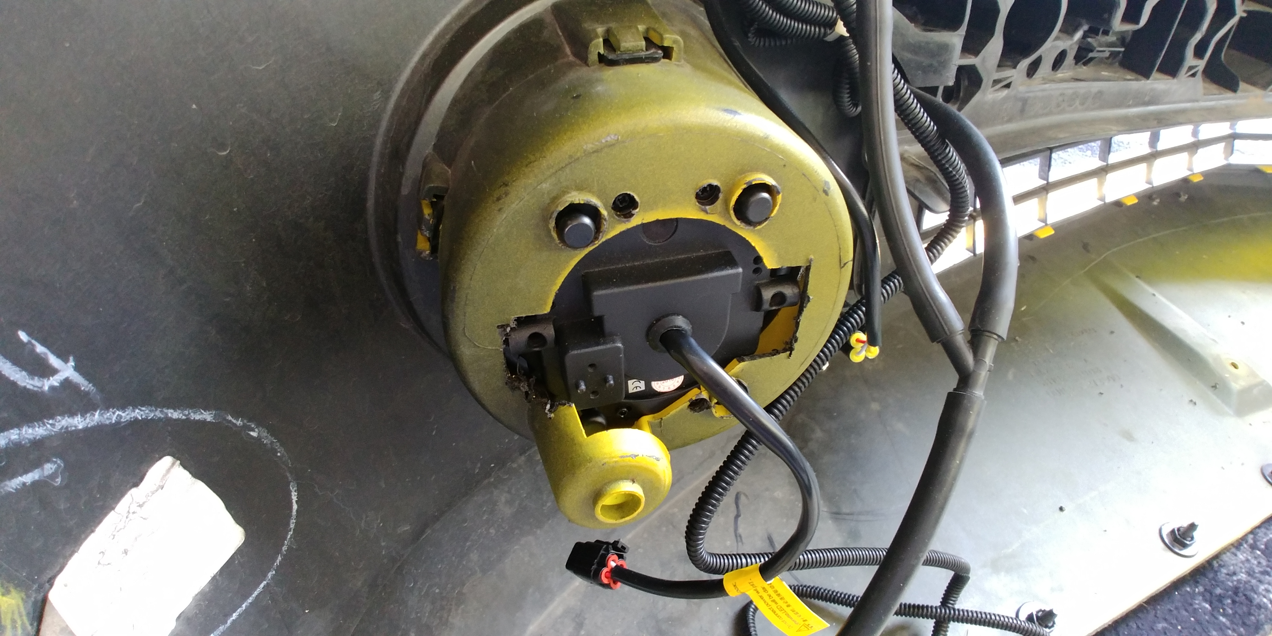

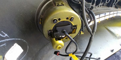

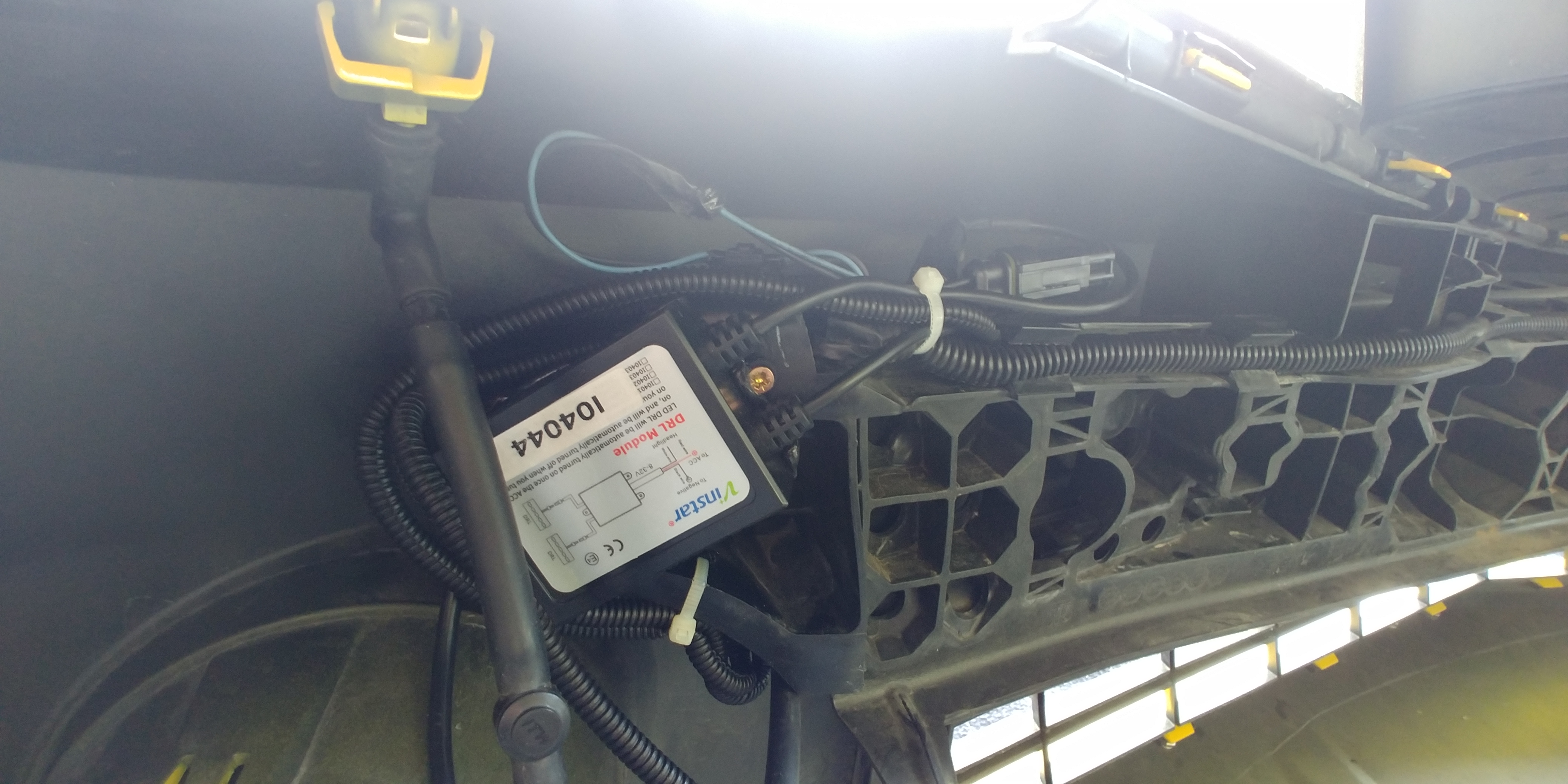

pour ceux qui veulent ce lancer et faire l'installation.
au début j'arrivais pas a faire fonctionner les halo (feux de jour) en faite le problème vannait des connecteurs du kit ceux qui se branchent a la place des ampoules d'origine, il y avait un mauvais contacte, j'ai couper et remis des nouvelles fiches, et hop ça fonctionne
le fil noir c'est la masse, et le orange pour allumer les anti brouillards, faut encore que j'installe un interrupteur.
et faut faire des découpes dans le bouclier pour pouvoir installer les nouveau feux, rien ne colle a l’Arriéré, trous mal placer et ça touche partout impossible a monter sans bidouillage, pour la fixation j'ai du les coller, les clips ne vont pas
bref bon courage pour ceux qui veulent le faire
