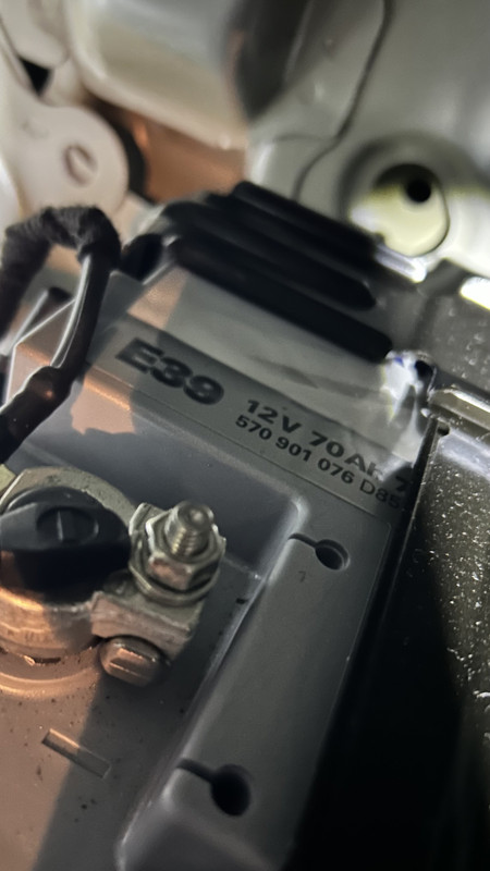

Slt
En panne de batterie est-ce que qlqun peut m'indiquer le type de batterie pour une SS 2018 , y'a pas d'étiquette sur celle d'origine ?!
et je trouve pas dans la notice
Merci a vous

Re: Caractéristiques Batterie d'origine
Message par Atomic »
Arpad a écrit : 30 nov. 2023, 20:45 Slt
Merci a vous
hello... sur la mienne de 2018 : VARTA E 39

Slt
Merci donc une 70Ah mini
