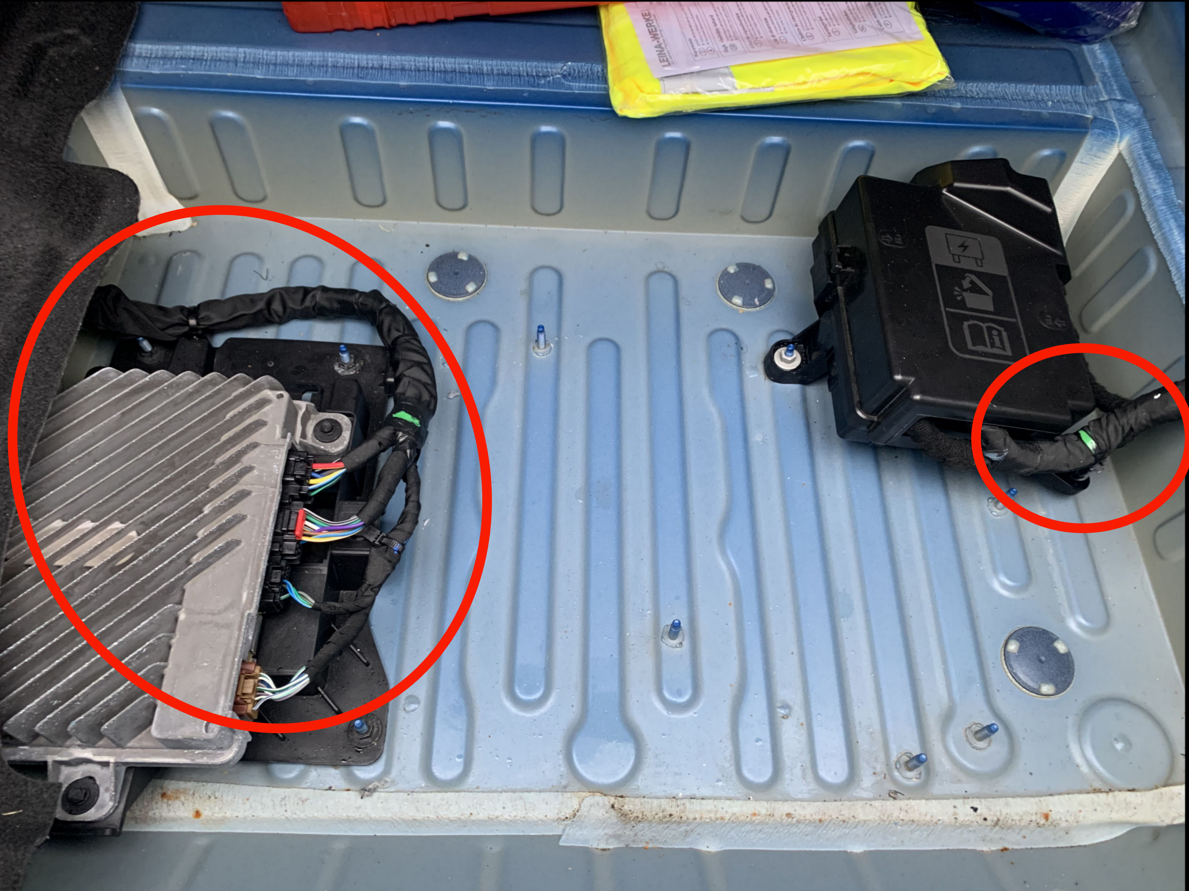

Je me suis mal exprimé, je ne sais pas pourquoi je pensai au calculo !
5 mm d'eau ça commence à faire beaucoup :o
Le fond du coffre a fait comme une bassine en fait !
Le module de gauche scellé , il sert à quoi celui-là ?
Il ne serait pas justement pour gérer toute l'électronique de bord ? pas celle du moteur , mais tout le reste ?
Car s'il y a eu autant d'eau , à chaque mouvement ,vitrages etc , ça a dû se balader là-dedans et éclabousser tous les éléments environnants !
Et même scellé , un module peut avoir de la condensation à l'intérieur , les composants chauffent et s'il y a eu de l'eau de projetée sur le boitier, ça le refroidi et fait de la condensation à l'intérieur !
J'extrapole sûrement, mais au point où nous en sommes :?

Hier après l'avoir épongé et séché, j'ai refermé le coffre, avec le tuyau d'arrosage, j'ai simulé une pluie sur le coffre et la lunette arrière, pendant 5 minutes, résultat, rien d'humide.
Les divers câbles eux sont mouillées.

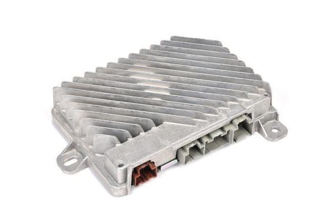

alanbike a écrit : 03 déc. 2022, 05:37 Le module de gauche scellé , il sert à quoi celui-là ?
Après maintes recherches, j'ai trouvé, c'est l’amplificateur du système audio Bose, comme je n'ai plus de son, il doit être mort.
Amplificateur de haut-parleur radio - GM (84088429) Chevrolet Camaro 2016-2018
Cette pièce nécessite des procédures de programmation et/ou de configuration spéciales. Les informations de service GM décrivent les procédures et les outils spéciaux nécessaires pour assurer un bon fonctionnement dans le véhicule.
Autrement dit, il doit être programmé dans une concession qui a les outils :( :( :(

Attends avant de te faire peur. Déjà, il faudrait démonter chacune des prises et bien les souffler à l'air sec (bombes aérosol qu'on trouve dans tous les rayons informatiques ou même les quincailleries), il faut arriver à assécher complètement ces prises, aussi bien les mâles que les femelles.
Il faudrait faire la même chose sur la boîte à fusibles, mais là il faudrait faire ça batterie débranchée (pour ne pas aggraver les risques de panne) et le faire au niveau de chaque fusible.
Un autre point, mais peut-être le plus urgent: trouver par où l'eau s'infiltre.
Vu que tu n’as plus d’audio, tant qu’à faire avant d’investir une petite fortune pour remplacer l’ampli, tu pourrais faire un truc tout con qui fait des miracles, démonte ton ampli, et mets le complet pendant quelques jours dans une boîte remplie de riz, s’il est vraiment humide, il pourrait de nouveau fonctionner, j’ai fait tomber dans mon bain il y a quelques années mon iPhone 4, il est resté plusieurs secondes au fond (le temps de le trouver sous la mousse et de le récupérer), il ne s’allumait plus et impossible d’enlever la batterie sans virer les 2 vis mini Torx, alors j’ai tenté le coup du riz (perdu pour perdu…) et l’ai ressorti au bout d’une semaine, miracle, il s’allumait et fonctionnait de nouveau, je l’ai remis quelques jours dans la boîte car il restait de la condensation entre la vitre et le LCD et tout a disparu, cet iPhone 4 fonctionne toujours aujourd’hui et me sert "d’iPod", alors ça pourrait juste te coûter le prix de 2 ou 3 paquets de riz (pas besoin de prendre du riz aromatisé 😬) au lieu de je ne sais pas combien pour un ampli neuf et tous les frais s’y ajoutant.

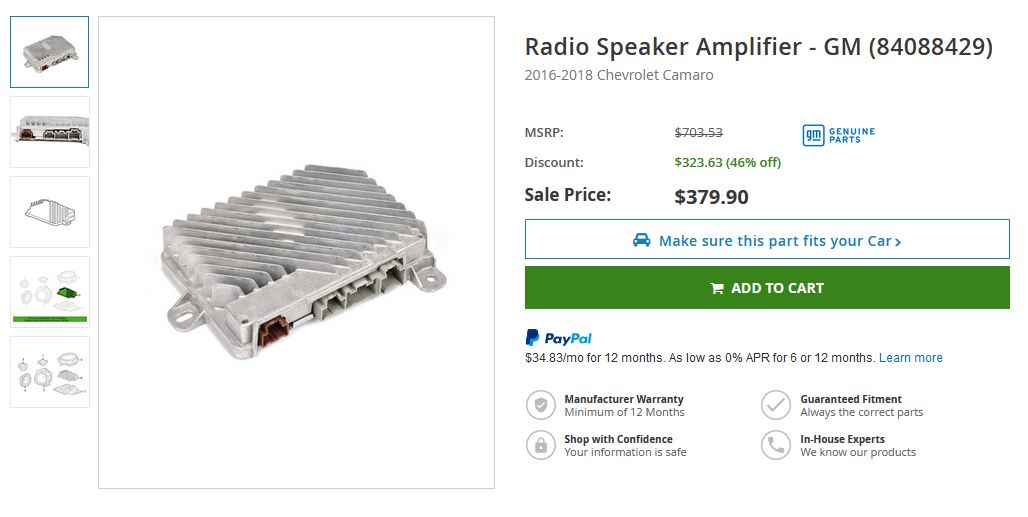

Le prix d'un ampli neuf est de 360€
Mais il faut aller en concession pour l’appairer avec le véhicule.
Justement, car aux 360€ s’ajouteront les frais de passage en concession pour l’appairage, et tous le reste (carburant, temps perdu au vu de la distance, etc…), alors que tu peux peut-être t’en tirer au prix de quelques paquets de riz (et vérifier par la même occasion s’il n’y a pas sous l’ampli également un des joints ronds, car d’après la photo que tu as mis où on en voit 3, je dirais qu’il devrait presque logiquement y en avoir un sous l’ampli, et c’est peut-être celui-là qui fait rentrer l’eau.
