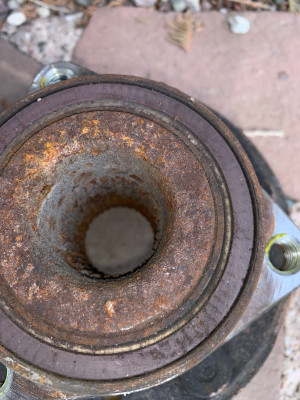

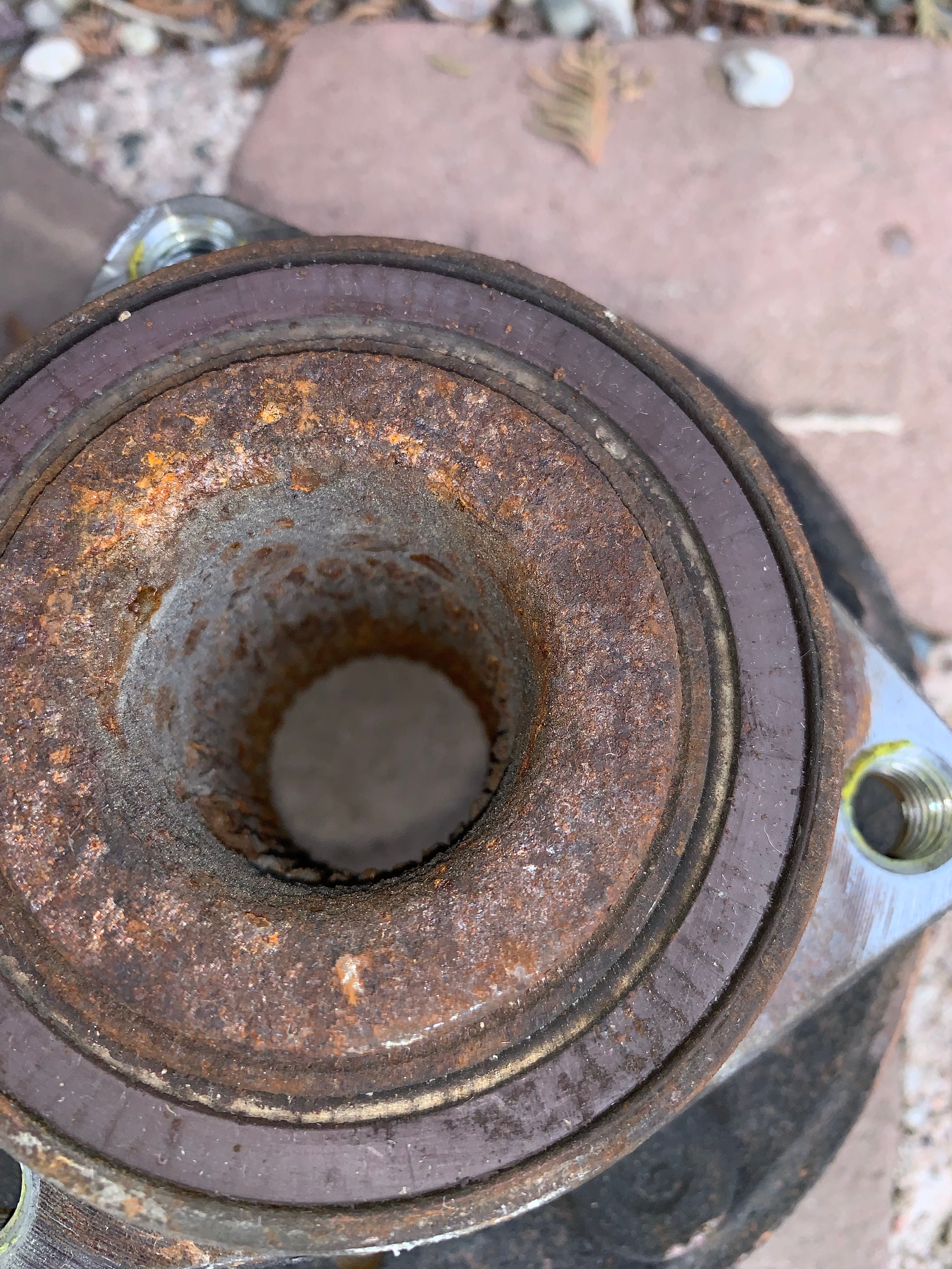

Ce bruit me rappelle 2019 en départ de Run ; mon passager , photographe de l'événement , m'a confirmé : Bôhffff , alors que je montais en charge sur l'autobahn . Un bruit de soufflerie rauque qui augmente avec la vitesse .
J'ai fait le Run normalement , càd comme un boyscout .
Et fait réparer aussitôt les roulements avant . Il était temps :
Et ce à 120 000 km .
