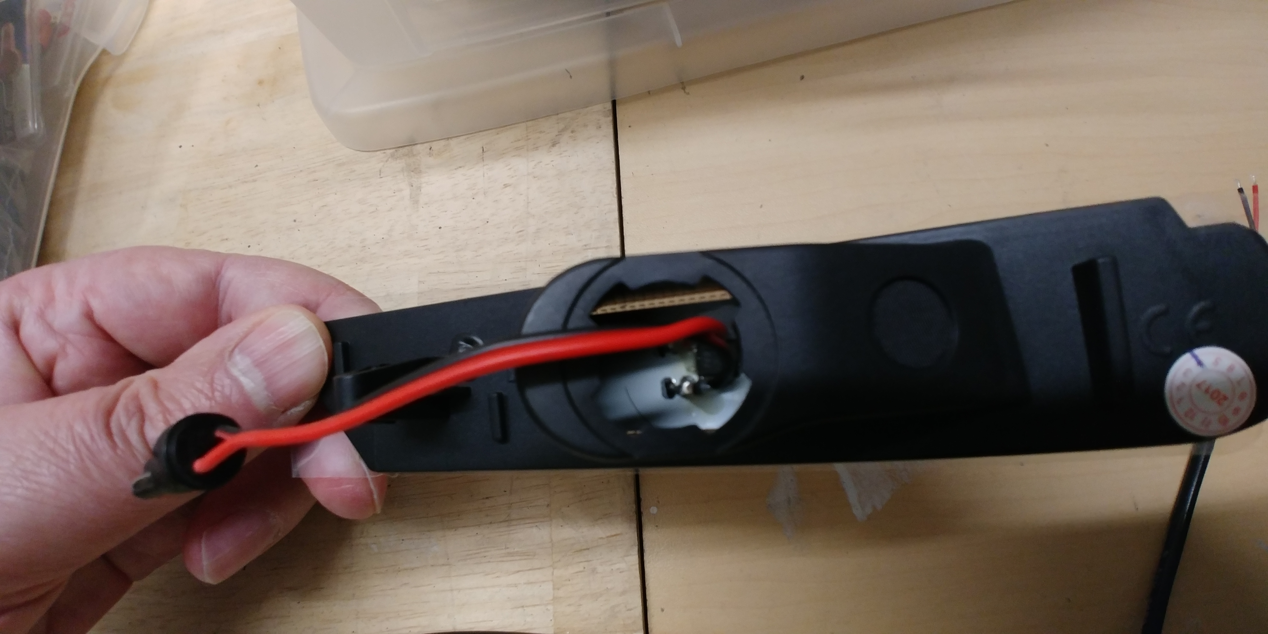

J'ai commandé les miens sur aliexpress: https://fr.aliexpress.com/item/4-Smoked ... 0.0.QGGY4h
Ils sont bien arrivez, reste plus qu'a les installer ;)
Si quelqu'un as trouvés ou commandé un bout de faisceau qui permet de tout brancher sans avoir besoins de couper des fils, je suis preneur :good:
J'ai une version Europe, donc a priori il n'y a pas les prises.
Pas mal ces sidemarkers, bcp moins chers que les Oracle :good:
:good: Ils sont très bien. Reste plus qu'a trouver la fiche femelle pour le branchement.

J'ai trouver ça: http://www.rockauto.com/en/moreinfo.php ... 0&jsn=1010
ça permet de fermer et de rendre les sidmarkers étanche ( obligatoire si tu veux que ça tienne plus que quelques semaines )
mais du coup faut trouver le connecteur qui va dessus :doh: :crazy: :crazy: et faire du câblage :P suis pas prêt d'avoir fini avec toutes les modifs en vu ....

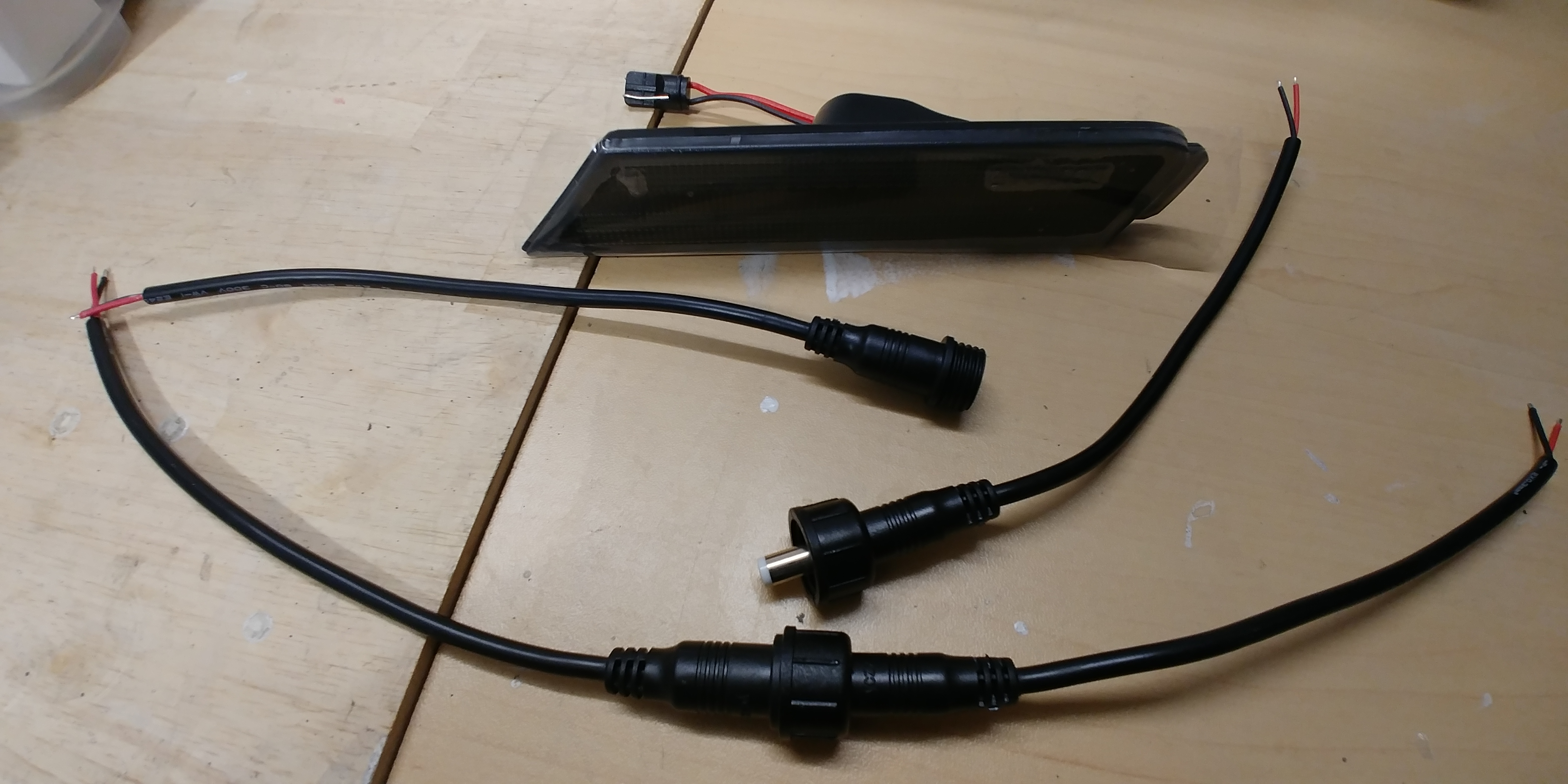

sinon je pense souder des connecteurs et boucher les trous, bon j'ai pas encore trouver comment :crazy:
mais pour les connecteurs j'ai trouvé ça : https://fr.aliexpress.com/item/10pair-3 ... 0.0.w08I79
Olivyou68 a écrit :sinon je pense souder des connecteurs et boucher les trous, bon j'ai pas encore trouver comment :crazy:
j’en ai acheté de ces connecteurs et ca n’ira qu’un moment, avé ça les vibrations des faux contacts vont apparaître, j’ai utilisé ça pour raccorder une double prise USB sur ma brêle afin d’en pouvoir y connecter un tracker et si besoin, mon téléphone si je devait l’utiliser en mode GPS, j’ai pas fait 500 bornes que déjà des coupures survenaient et ça venait des prises, suivant comme je le suis bougeait le courant passait ou pas.
je pense que tu devrais essayer de trouver une prise moins massive, voir même du style que ce que tu trouves sur les batteries d’en voiture ou camion télécommandés.
