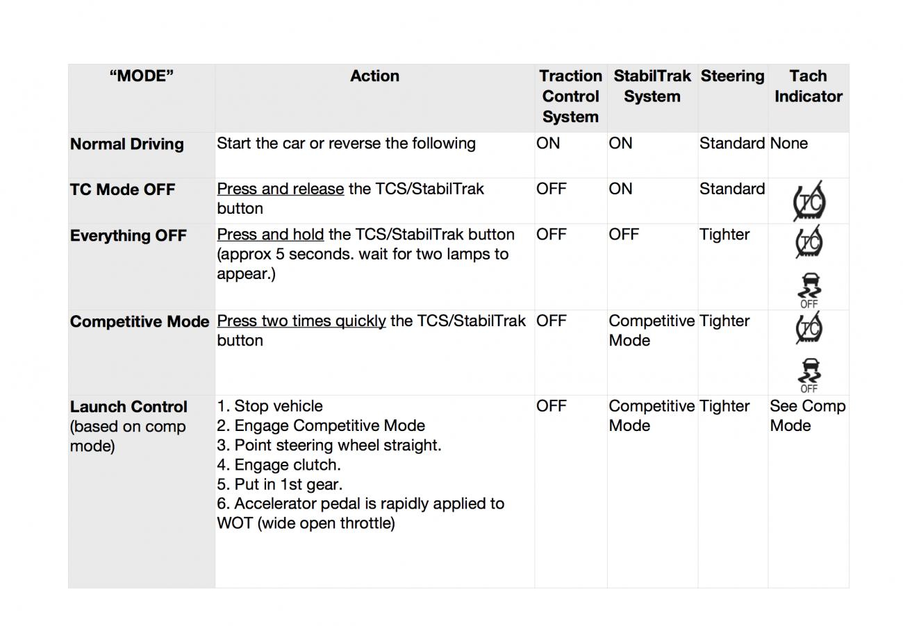

Valable pour une Camaro 2013 d’apres le mec qui publie. (Donc en théorie 2010-2013 ?)

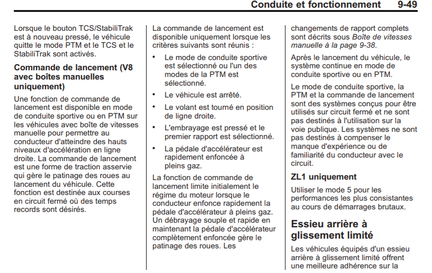

Si j'ai vu cela aussi sur une doc mais pour V8 boite manuelle uniquementDudu_38 a écrit :Vu sur camaro5 :
J’ignorais l’existance Du launch control !
J’avais pas fait attention à ce détail, , mais les indications fournies par Brian O’Connor, parlent du Lunch Control sur les boites manuelles, la tienne est en BVM ou BVA ? car si tu as la boîte manuelle et donc le LS3, vu que les L99 ont des spécificités bien à elles (AFM, démarrage à distance), il n’est pas impossible que les LS3 en aient d’autres dont cette fonction de presser le bouton 7 secondes...Pinkvmax a écrit :L'image indique les fontions du stabilitrack, ce n'est pas un mode opératoire.jerrylee a écrit :Je veux pas pinailler, mais pour moi ça ne fait que 3 modes, ils ont inversé les points 3 et 4 dans l’image pour arriver au mode "sport", ou c’est qu’ils indiquent qu’une longue pression sur le bouton désactive plus le stabilitrack qu’en ne pressant que 2x ?Pinkvmax a écrit : absolument pas, la double pression n'a pas la même fonction, elle ne desactive pas complètement le Stabilitrack mais autorise simplement une plus grande dérive c'est le mode "sport".
Voici les 4 fonctions du système.

La procèdure n'est pas indiquée dans le manuel du propriaitaire, je l'ai eu via le reseau Chevrolet quand j'ai importé mon véhicule .
Il y a juste a rester environ 7s sur le bouton pour s'apercevoir que la fonction n'est pas la même.
Effectivement mon moteur est un LS3, il y a bien la fonction lunch control qui a l'arrêt, vitesse engagée et padale d'embrayage debrayéé a fond, régule le moteur a 4500 tr env quand la pédale de gaz est au plancher.jerrylee a écrit :J’avais pas fait attention à ce détail, , mais les indications fournies par Brian O’Connor, parlent du Lunch Control sur les boites manuelles, la tienne est en BVM ou BVA ? car si tu as la boîte manuelle et donc le LS3, vu que les L99 ont des spécificités bien à elles (AFM, démarrage à distance), il n’est pas impossible que les LS3 en aient d’autres dont cette fonction de presser le bouton 7 secondes...Pinkvmax a écrit :L'image indique les fontions du stabilitrack, ce n'est pas un mode opératoire.jerrylee a écrit :
Ah ben nous y sommes, donc tu as certainement aussi une fonction ESP différente que ceux qui ont une BVA et dont le couple et la puissance ont étés limités pour des raisons qui m’echappent (hormis que comme sur la Gen6 ça les rendrait plus performantes que celles à boîte manuelle), donc, si sur les BVA Gen5 des limitations ont été mises en place officiellement pour préserver la mécanique, je trouverait illogique qu’ils mettent une désactivation totale de l’ESP (si désactivation partielle il y a).Pinkvmax a écrit :Effectivement mon moteur est un LS3, il y a bien la fonction lunch control qui a l'arrêt, vitesse engagée et padale d'embrayage debrayéé a fond, régule le moteur a 4500 tr env quand la pédale de gaz est au plancher.jerrylee a écrit :J’avais pas fait attention à ce détail, , mais les indications fournies par Brian O’Connor, parlent du Lunch Control sur les boites manuelles, la tienne est en BVM ou BVA ? car si tu as la boîte manuelle et donc le LS3, vu que les L99 ont des spécificités bien à elles (AFM, démarrage à distance), il n’est pas impossible que les LS3 en aient d’autres dont cette fonction de presser le bouton 7 secondes...Pinkvmax a écrit :
