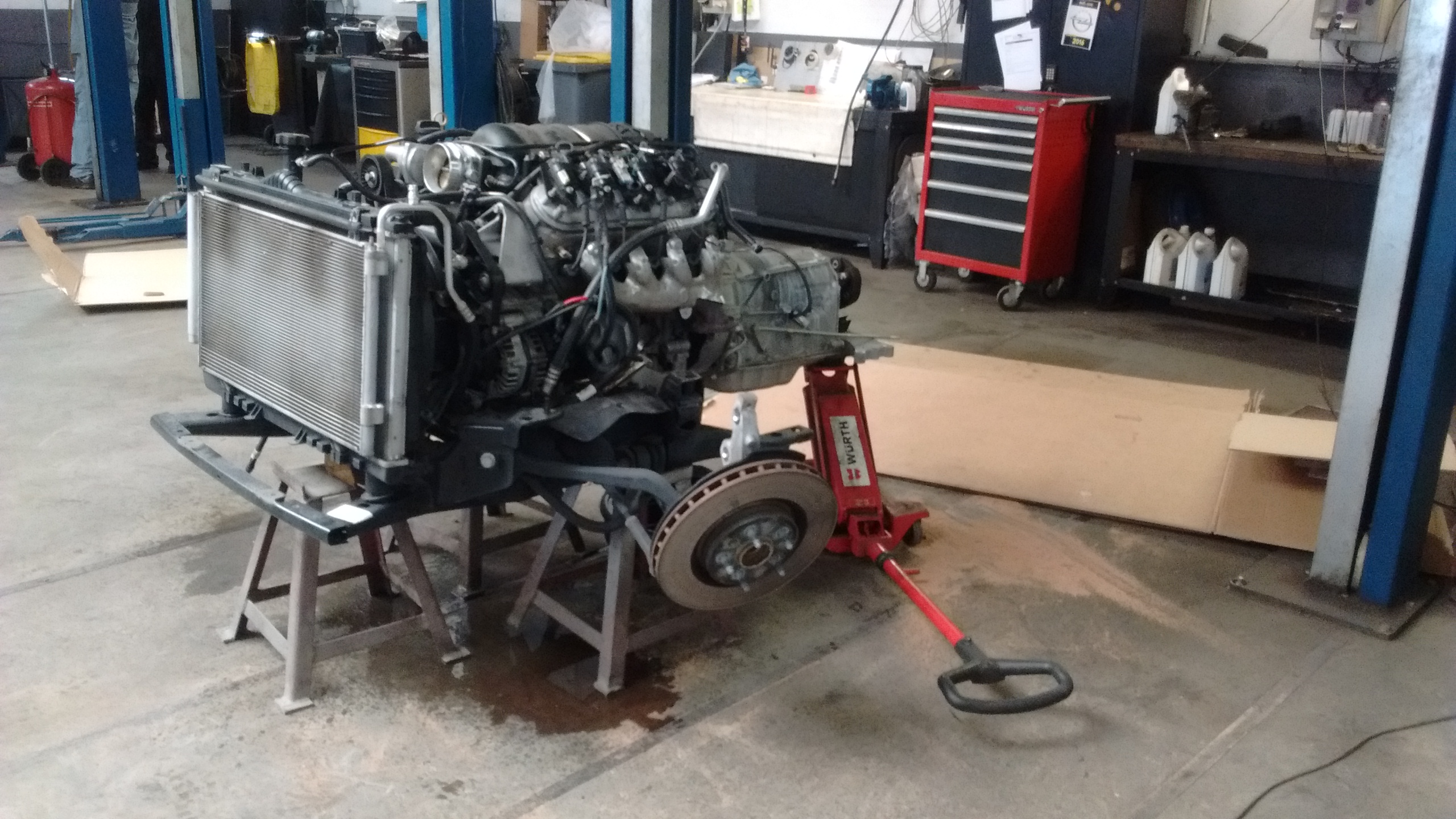

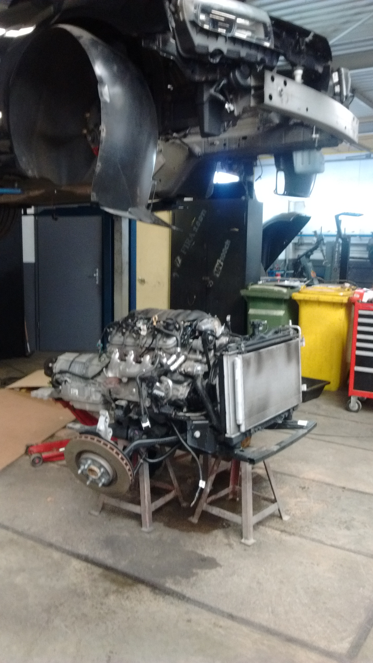

Les nouvelles sont bonnes puisque j'ai identifié le coupable et que je l'ai extrait...
Il y a un arrachement de matière sur l'arbre à cames, au niveau de la came d'admission du premier cylindre, probablement du à un défaut de cémentation (traitement thermique) à la fabrication. Donc quand le rouleau du poussoir de soupape passait dessus, ça faisait un TAC, un peu comme la roue d'un train sur un espace entre deux rails...
J'ai fait quelques photos des travaux que je vais transmettre à Michel et qu'il pourra publier s'il le souhaite.

Du coup, changement de l'arbre à cames ?

Oui, remplacement de l'arbre à came et aussi du poussoir qui a travaillé sur la portée endommagée. Je vais commander toutes les pièces demain, le temps de confirmer une ou deux références, avec tous les joints et toutes les vis qui vont bien.

Merci à Chevrzletiste d'avoir pu trouver le défaut qui occasionnait ce bruit. Je crois que je viens de nous dégoter notre Orlinns Alsacien . :good:
En attendant le remontage et la convalescence de Camy,voici quelques photos de ses entrailles :
