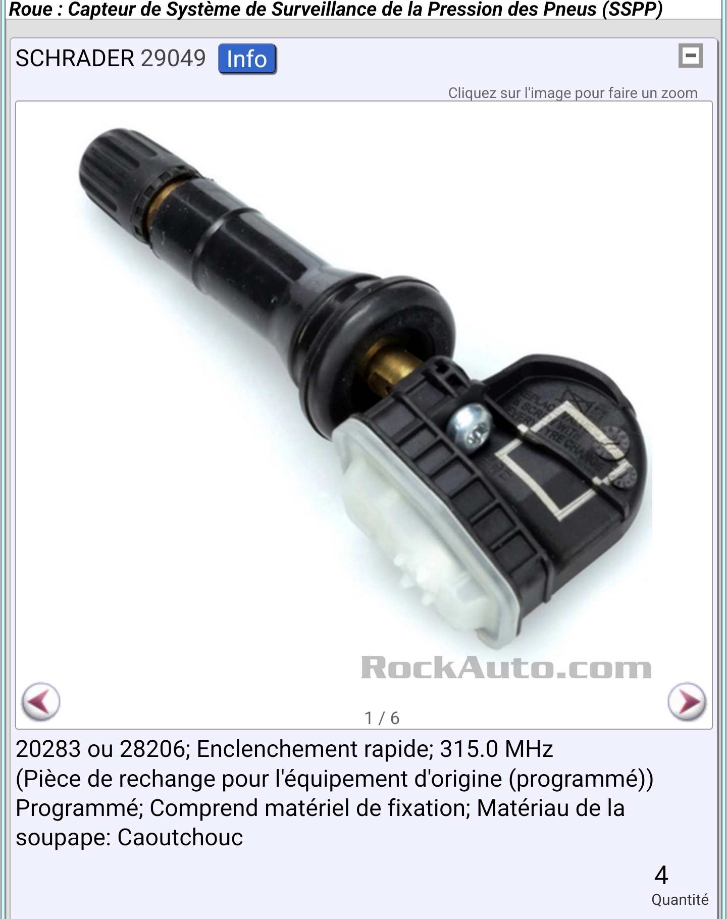

ta Cam est une version US ou EU ? car si c’est une EU (Européenne) et que les capteurs TPMS que t’as installé sont les memes que sur la photo ça n’ira pas, ils sont en 315Mhz alors que les Cam EU sont en 433Mhz.

Re: Problème de capteur de pression de pneus
C'est une US du canada.
Ca m'embête d'avoir 4 capteurs qui ne percute pas
