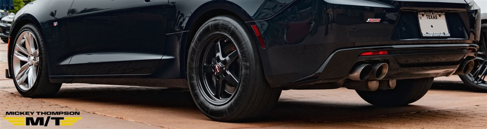

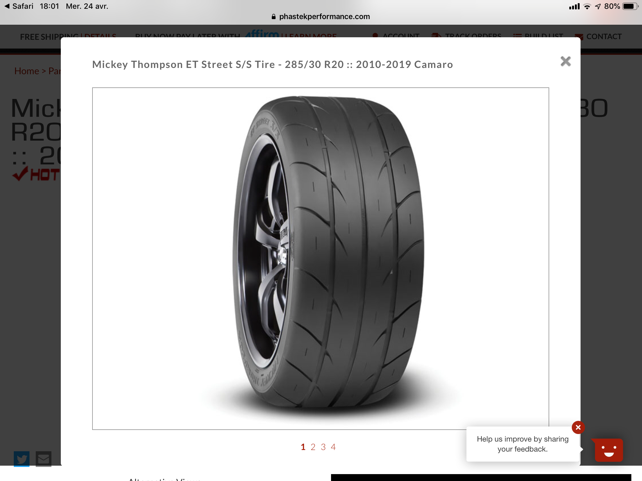

CAMAZAL67 a écrit :Quelqu'un connait ? :
https://www.phastekperformance.com/Mick ... tm5192.jpg
Tu m’as devancé, j’ai aussi reçu le mail de Phastek et le profil de ces pneus me botte vu la surface des bandes de roulement, ça doit bien tenir le pavé.
Sont super jolie ces pneus Image.
Plus qu’un cobaye pour les tester Image
Messages : 12607
Re: Avis Comparatifs avant achats Pneus
Ça me semble être du semi slick, pas autorisé sur route et dangereux sous la pluie...

Indiana a écrit :Ça me semble être du semi slick, pas autorisé sur route et dangereux sous la pluie...
Semi slick ! Je confirme, dangereux !
Par contre, hyper efficace sur circuit Image
