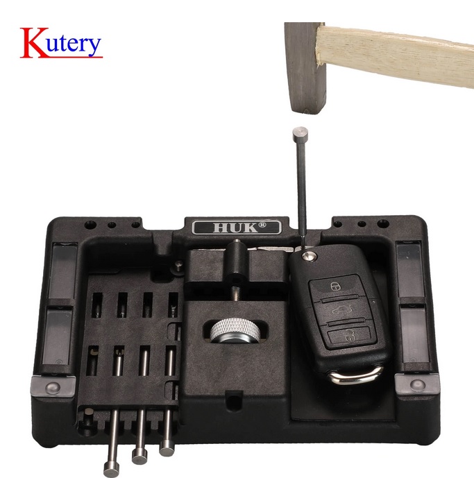

pour démonter la lame du boitier , j'ai vu ce truc
https://fr.aliexpress.com/item/40007850 ... 6062%23628
