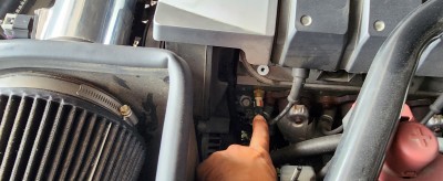

Il faudrait juste que je sache où elle est précisément, car ils y a plein de sonde partout
Une photo serait l'idéal
J'ai essayé de chercher sur Google mais je ne trouve pas
:doh: :doh:

Re: Arrêt du moteur cause surchauffe
Publié : 03 août 2023, 14:39
par rene
Sonde
Sonde
Publié : 03 août 2023, 14:41
par rene
rene a écrit : 03 août 2023, 14:39 20230803_142252.jpg
Ça serait celle çi ?
