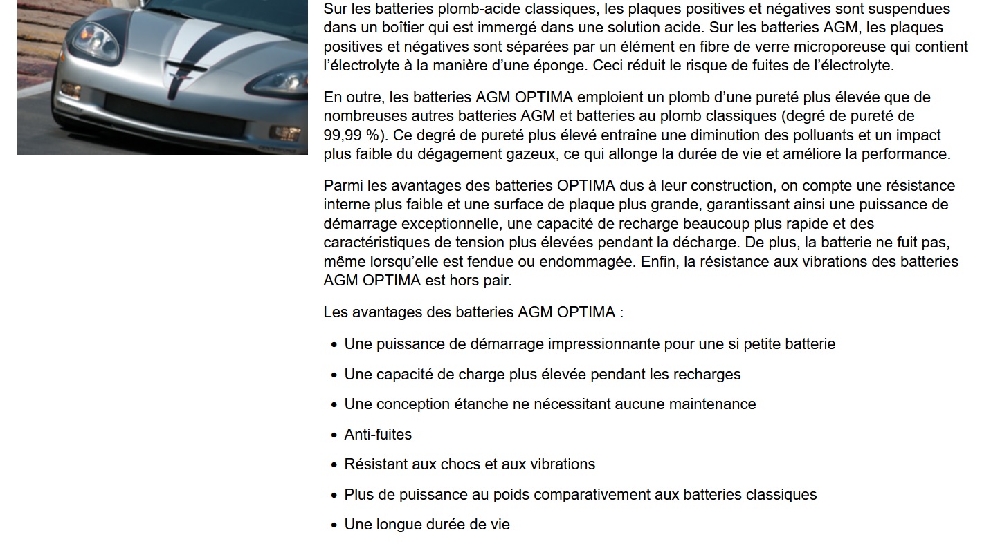

Du coup, je suis allé voir ce qu'ils disent sur leur site à propos de AGM !
https://www.optimabatteries.fr/fr-fr/te ... -batteries
alanbike a écrit : 01 déc. 2022, 15:29 Depuis que j'ai essayé des Optima sur deux de mes Américaines , je ne pense pas changer pour autre chose , la puissance au démarrage est exceptionnelle , je n'ai jamais connu ça avant !
STARBAT - Ventes <demande@starbat.be>
À Julien, moi
Nous vous remercions pour votre demande ;
Une batterie OPTIMA AGM en 70Ah/760A, n’existe pas.
