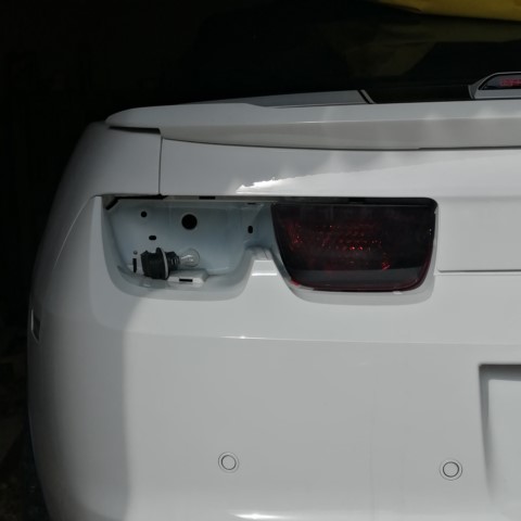

J'avais aussi acheté deux feux us pour 20€ , bon je me suis fais avoir il y a un D et un G , moi je voulais deux G !
Du coup je l'ai mis a la place du feu et au cas ou on ne pourrait plus du tout avoir de feux leds , ben je vois bien la possibilité de mettre juste les feux US et de " bidouiller un encadrement ou juste une séparation !
A étudier !
A étudier !
Re: Probleme feux arriere!
Ton feu US est juste posé comme ça ou tu arrives quand même à le fixer sans percer de trous supplémentaires?alanbike a écrit : ↑31 juil. 2021, 10:44 J'avais aussi acheté deux feux us pour 20€ , bon je me suis fais avoir il y a un D et un G , moi je voulais deux G !
A étudier !![]()
- Messages : 3779
là pour la photo il est juste posé mais j'ai vu que les pattes qui se clipsent dessus et dessous sont aux même endroit de même qu'une ou deux vis a l'arrière , par contre il faudra découper un peu le plastique du support a l'arrière car avec le porte ampoule ça ne passe pas !
Mais a étudier quand même , je suis curieux de voir avec les 4 feux ! en fait il me manque les deux extérieurs
