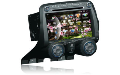

Hices 8300 camaro

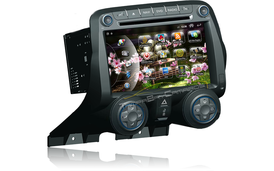

fylgood a écrit :NEW-8300-ANCH709.png
Je viens de trouver ça.....et ça à l'air bien !! Plus de problème de perte d'infos, température etc...
J'ai vu des prix allant de 299$ à 499€....
Maintenant il faut voir au niveau de la batterie si il y a les mêmes problèmes que le Scosche ...
