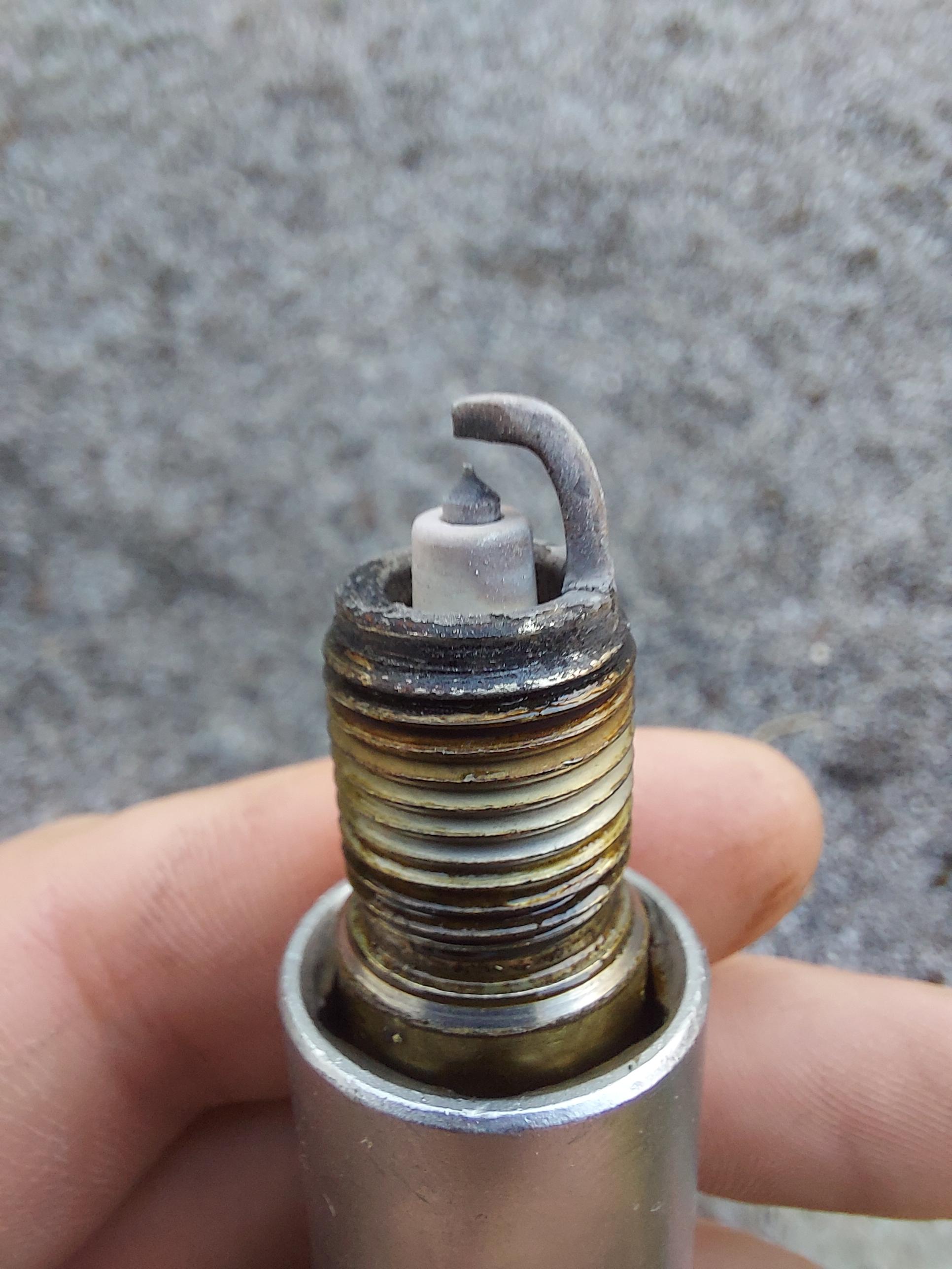

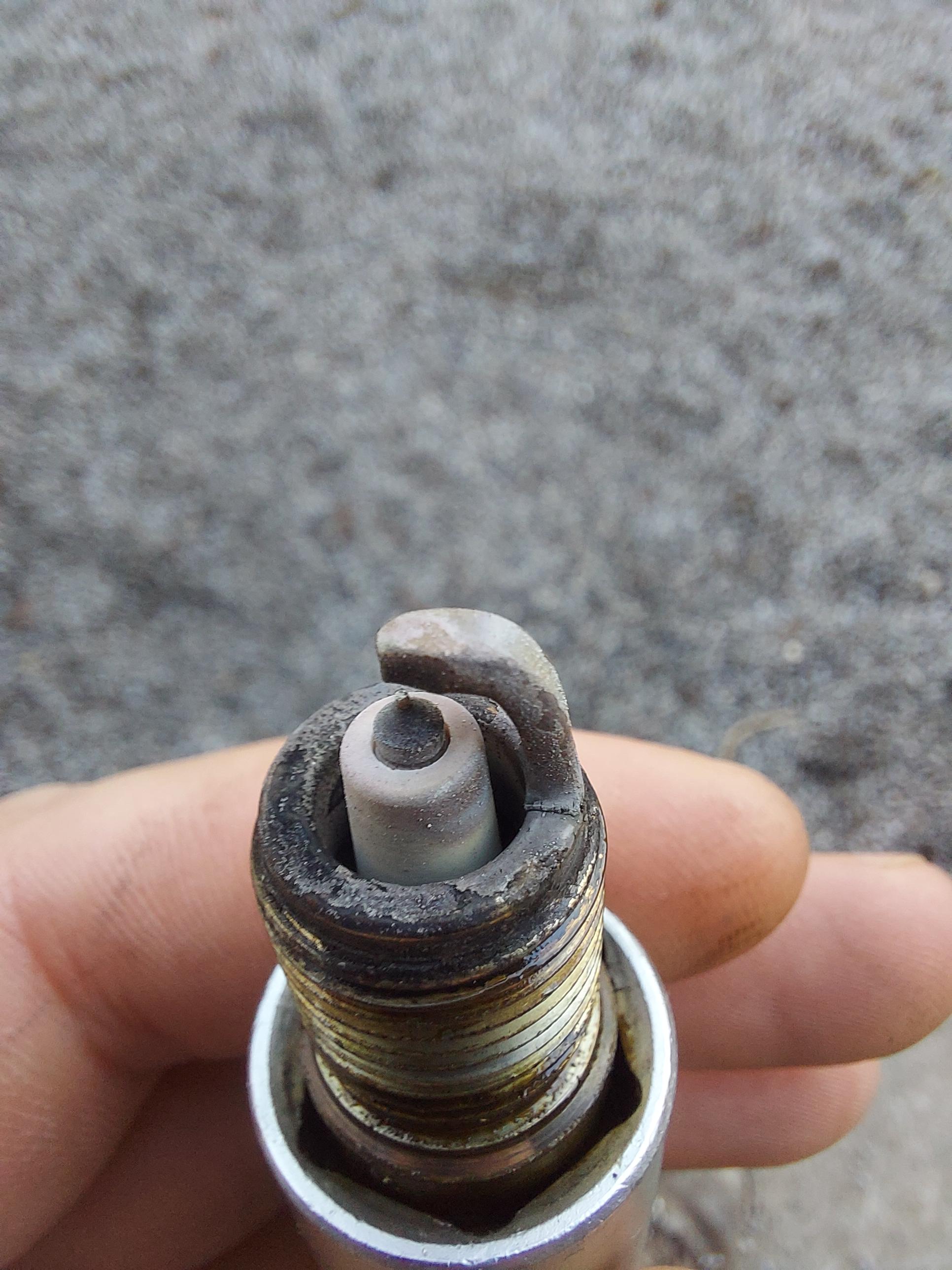

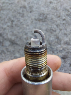

ouai bah comme la plupart j'ai haluciné en voyant le devis de ce gars XXX mais au final je suis aller chez lui hier car le gars qui m'avais passé ma camaro en conversion éthanol ( une boite de rivery dans la somme pourtant réputé) m'a fait de la grosse merde!!! ce qui m'a mis la puce a l'oreille ça été la couleur trés légerement blanchatre de mes bougies aprés 1000km suite à la pose de collecteurs long et cata sport, le gars m'a fais littérallement de la grosse daube, on a épluché la carto avec XXX et la, grosse surprise... message erreur masqué assez important comme la richesse, les raté a l'allumage et j'en passe... avance à l'allumage mal réglé, suppresion de la detection de cliquetits, et autre paramétres bidon mal réglés...Et pour finir un passage au banc complétement faussé et truqué ( le gars à joué avec le frein du banc...), je vous explique pas la haine que j'ai.....alors oui effectivement XXX il est cher mais j'ai passé 1 demie journée complete avec lui pour l'instalation de la sonde ethanol plus réglage sur banc et sur route, le gars bosse deja avec une sonde large band visser dans le collecteur qu'il ce fais chier à instaler, il à pris tout le temp de m'expliquer chaque paramétre modifié, le passage au banc n'est pas truqué et forcement ma camaro ne sort pas 467cv comme l'autre ma vendu mais bien 455cv et 600nm avec les collecteurs long, c'est deja plus réaliste...

ouai bah comme la plupart j'ai haluciné en voyant le devis de ce gars ( xxx.....) mais au final je suis aller chez lui hier car le gars qui m'avais passé ma camaro en conversion éthanol ( une boite de rivery dans la somme pourtant réputé) m'a fait de la grosse merde!!! ce qui m'a mis la puce a l'oreille ça été la couleur trés légerement blanchatre de mes bougies aprés 1000km suite à la pose de collecteurs long et cata sport, le gars m'a fais littérallement de la grosse daube, on a épluché la carto avec XXX et la, grosse surprise... message erreur masqué assez important comme la richesse, les raté a l'allumage et j'en passe... avance à l'allumage mal réglé, suppresion de la detection de cliquetits, et autre paramétres bidon mal réglés...Et pour finir un passage au banc complétement faussé et truqué ( le gars à joué avec le frein du banc...), je vous explique pas la haine que j'ai.....alors oui effectivement XXX il est cher mais j'ai passé 1 demie journée complete avec lui pour l'instalation de la sonde ethanol plus réglage sur banc et sur route, le gars bosse deja avec une sonde large band visser dans le collecteur qu'il ce fais chier à instaler, il à pris tout le temp de m'expliquer chaque paramétre modifié, le passage au banc n'est pas truqué et forcement ma camaro ne sort pas 467cv comme l'autre ma vendu mais bien 455cv et 600nm avec les collecteurs long, c'est deja plus réaliste...

hello, voici la daube que m'avait fait le soit disant reprogrammateur de grande renommé de la ville de RIVERY DANS LE 80....vidéo faite par xxxxx de chez xxxxxxxx, encore merci à lui pour l'instalation de ma sonde E85 et de tout ces réglages assez complexe sur banc et essais route...on a beau dire, ce gars est insolant envers ces confréres mais je comprend pourquoi mtn... heureusement que je avais fais que 5000km avec la carto de l'autre gros naze....ma voiture tournée pauvre en charge/accélération avec l'éthanol
