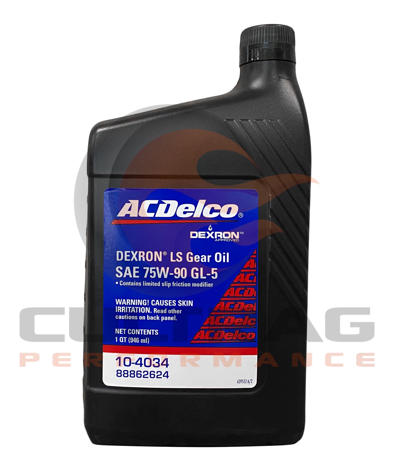

Pourtant dans le manuel utilisateur Année 2012, il est bien indiqué de mettre cet aditif modificateur de friction Ref : AC-DELCO GM 1052358 (75ml)
avec huile de pont Ref : AC-DELCO GM 89021677 (0 ,946L)
C'est pour cette Réf : ref 88862624 huile de pont qu'il n y a pas besoin d'aditif
