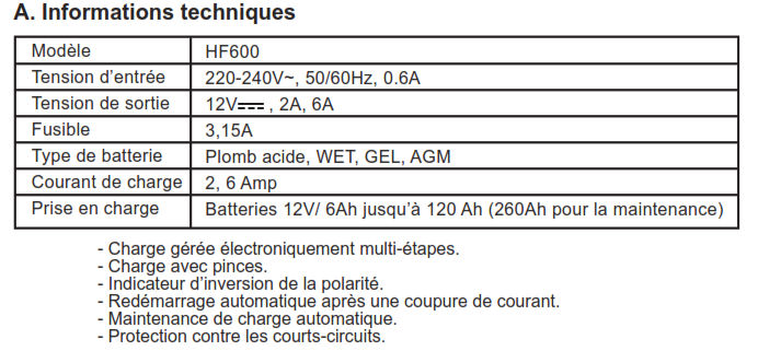

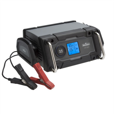

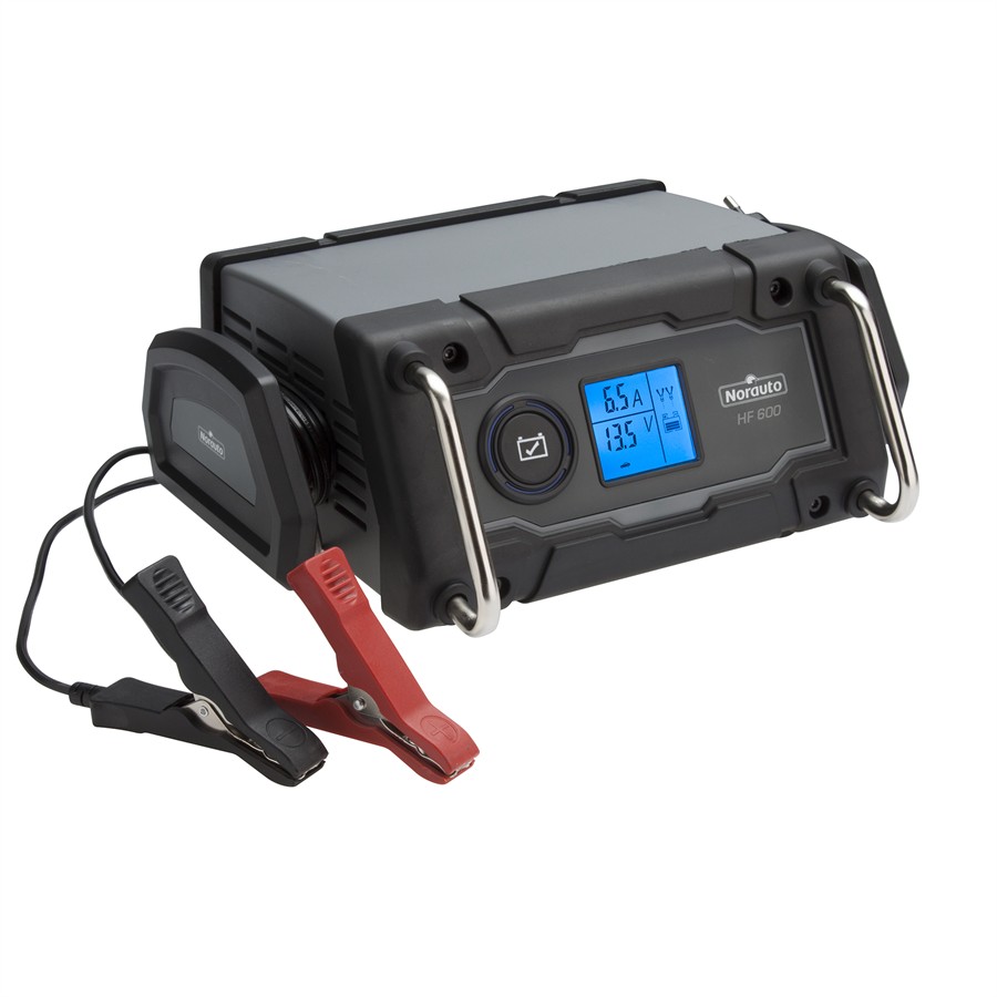

J'en ai un second moins compact.
Dernière modification par lynyrd le 30 nov. 2022, 17:46, modifié 2 fois.
Messages : 3781
Le premier charge à 5 Amp/h au maxi donc il faut du temps !
Et le deuxième à 6 alors même chose !

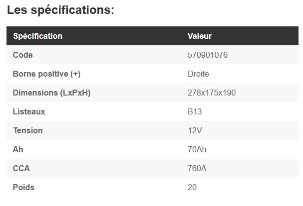

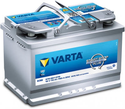

Que penses-tu de celle-ci ?
batterie VARTA E39 12V 70Ah
