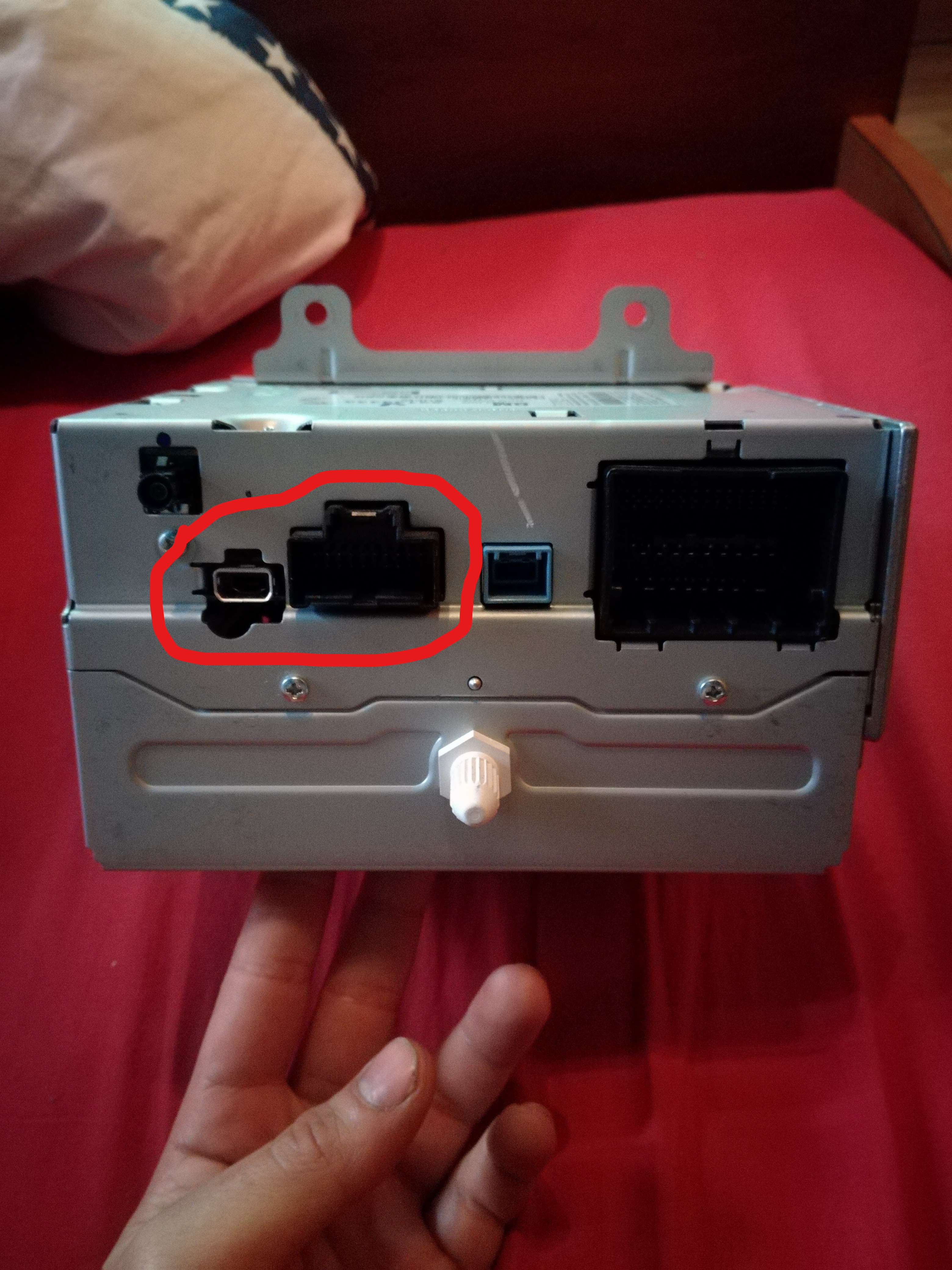

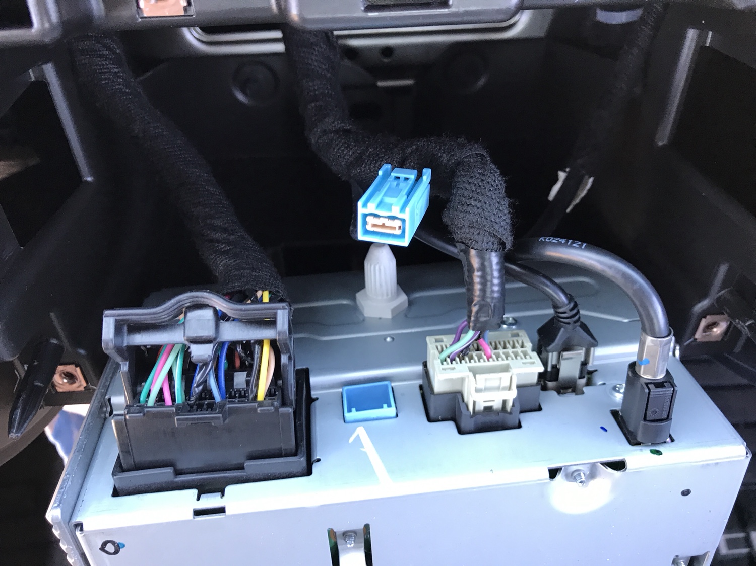

aucun problème pour brancher la double prise de droite, fiche bleue et fiche antenne il me manque seulement les deux fiches entourées sur la photo (entre la bleu et l'antenne) mais une fois branché le rétroéclairage fonctionne et l'écran reste noir

Dans ton cas apparement tu dois certainement faire des modifs sur le câblage existant de ta 2012 pour faire fonctionner ton autoradio 2013...
C’est ce qu’ils font aux US pour passer d’une 2012 a 2013 mylink.

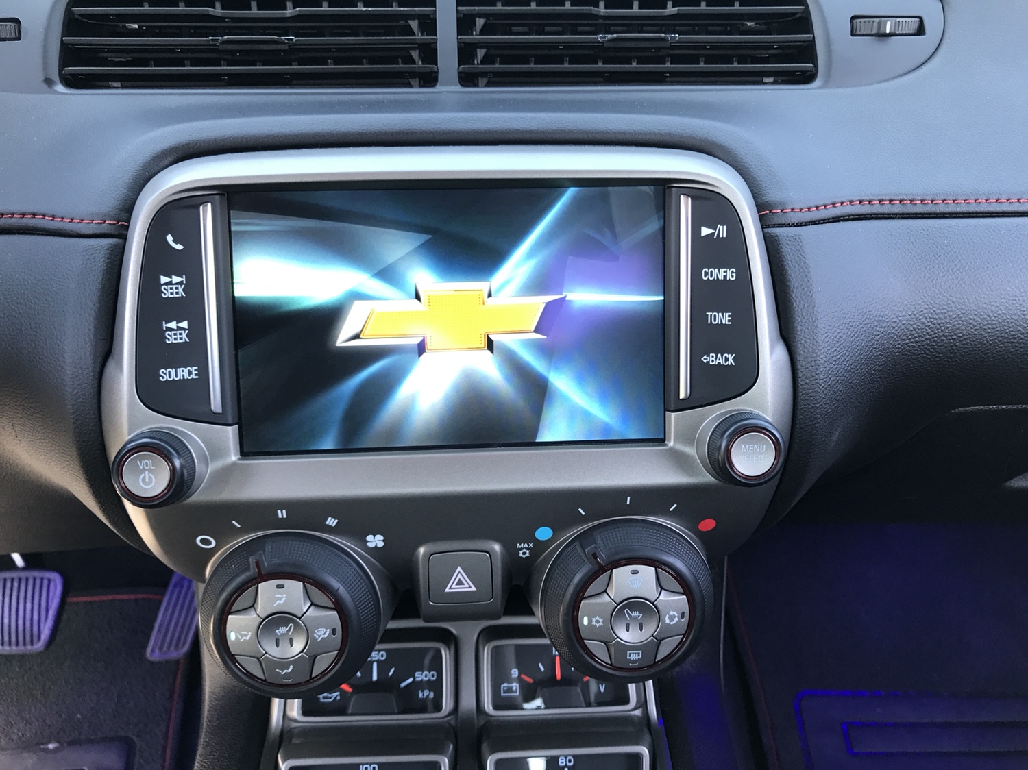

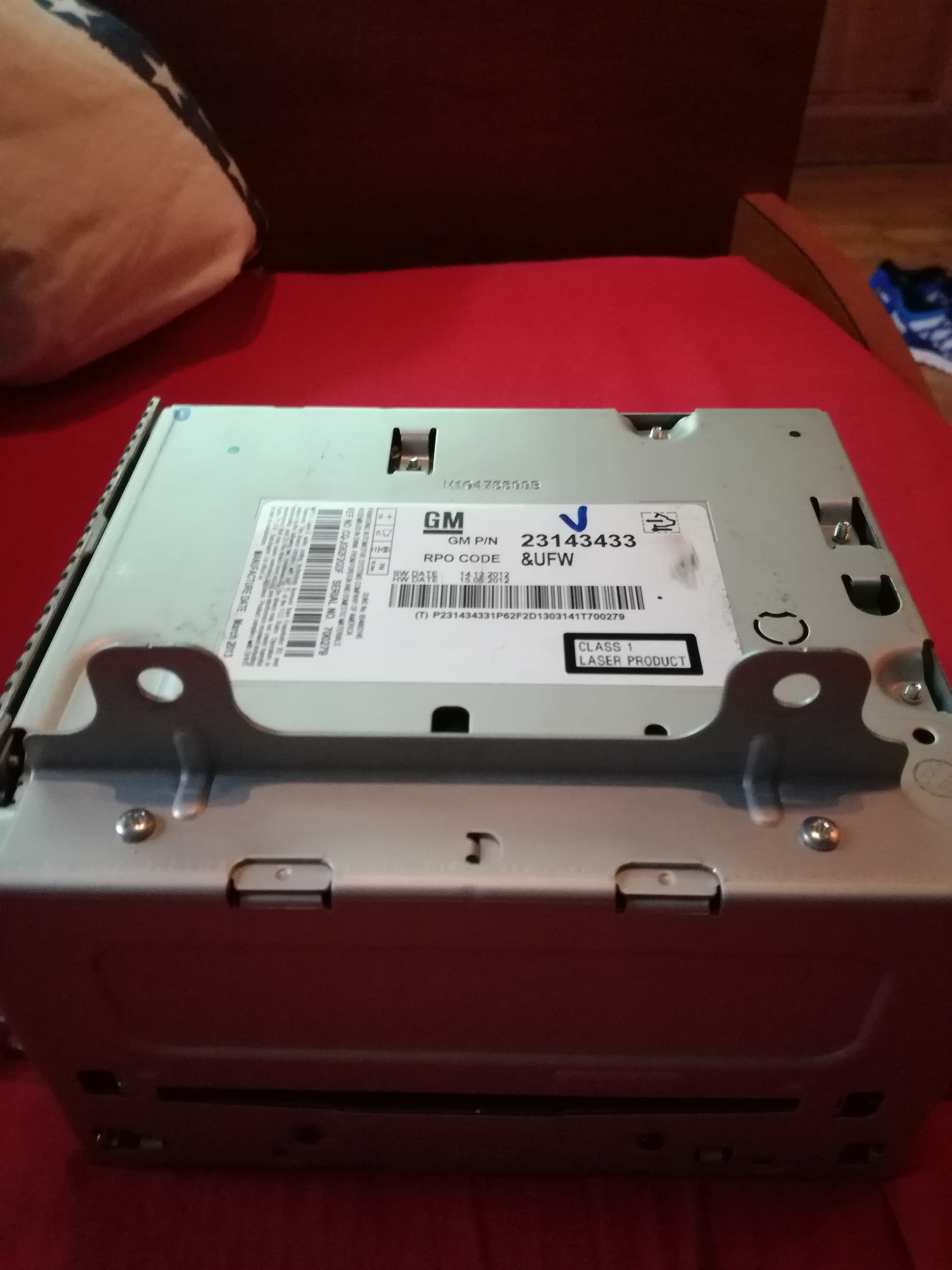

Pour savoir si il provient d’une Camaro US ( importée en Allemagne ) ou d’une Europe est ce que tu peux poster une photo de l’écran et de la façade ( tu as un lecteur cd apparement ? ).
Je te joint des photos du mien ( 2013 Europe non Mylink non GPS ) pour comparer :

Merci pour tes photos, effectivement sur mon camaro il me manque les deux fiches entourées en rouge, à quoi sers-t-elle ?J'ai contacté Gen5 d'y ,il mon dit que c'est une radio européenne et qu'ils ne peuvent pas la programmer .
